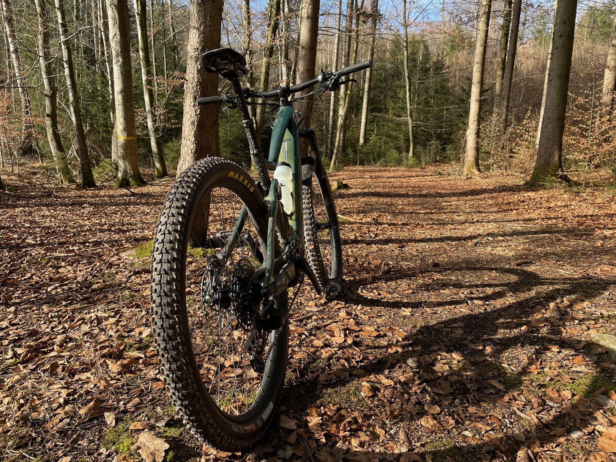

Heute bin ich bei nassen und matschigen Bedingungen
den Maxxis Dissector vorne und den Rekon hinten gefahren
und war überrascht wie gut diese Kombi funktionierte.
Ich hatte beim Händler die originalen Schwalbe Magic Mary und Hans Dampf
gegen diese Kombi austauschen lassen.
