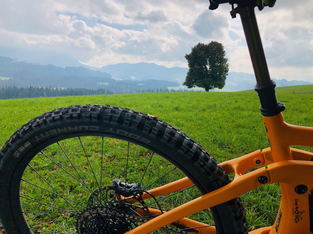

Ich habe meinen Hans Dampf 2.6er hinten im Spätherbst durch den Eddy Current 2.6 ersetzt.
Vorne bleibt erstmal der Magic Mary 2.6.
Grip ist spitze und das Ganze rollt besser als erwartet.
Gerade in der kalten Jahreszeit möchte ich nicht nassgeschwitzt mit Platten liegenbleiben oder einen Abflug aufgrund mangelnder Traktion im schmierigen Geläuf erleben.
Die Touren sind ja wahrscheinlich im Herbst/ Winter auch nicht so ausgedehnt, dass man um seine Reichweite fürchten muss.
A propos Reichweite: habe da keine wesentlichen Unterschiede bislang erfahren mit den Eddy Current.
Kommt aber sicher auf den Untergrund an. Traktion statt Schlupf spart nämlich auch Strom.

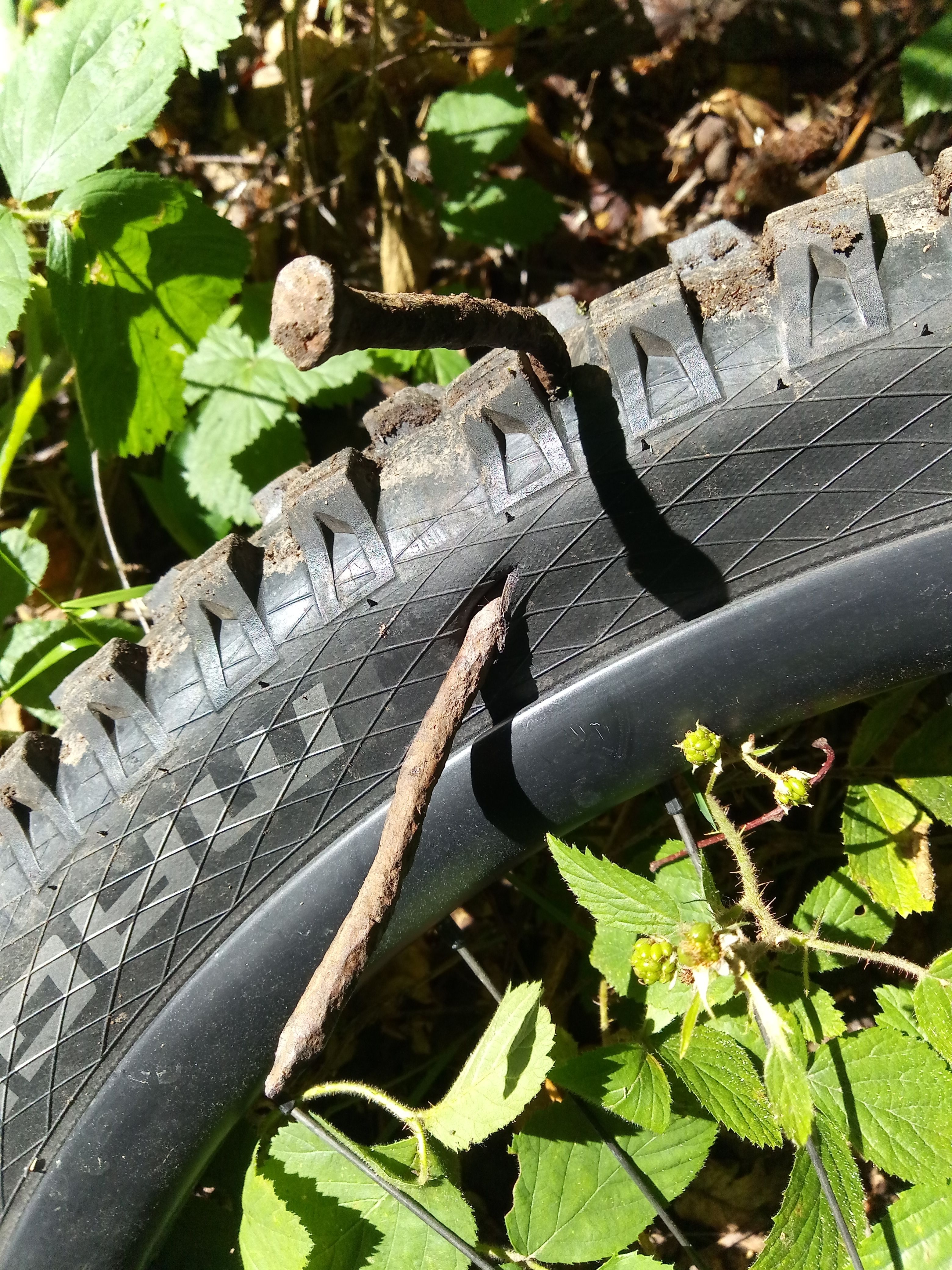

Sorry, aber das ist Quatsch.
Ich trage weder mein 10,5kg Bio-Bike noch mein 19kg eBike ganz sicher nicht auf meinen Alpentouren oder auf der Hausrunde über zig HM und KM mit Platten zum Auto oder nach Hause zurück.
Das hätte niemand unterwegs geflickt.
Und weil ich das nicht noch mal erleben will, fahre ich seitdem einen Reifen mit stabilerer Karkasse. Da brauche ich mich dann auch nicht um kantigere Steine sorgen.

Na ja, bei diesem Bild und Nagel wäre es eh schon Wurscht
welcher Reifen montiert ist ;)

Ich ich glaub der Nagel hätte auch n Maxxis DD, Speci Blck Dmnd, Schwalge SG oder co zerstört...

Für den rostigen Nagel braucht man eher Nähzeug und Panzertape innen.
