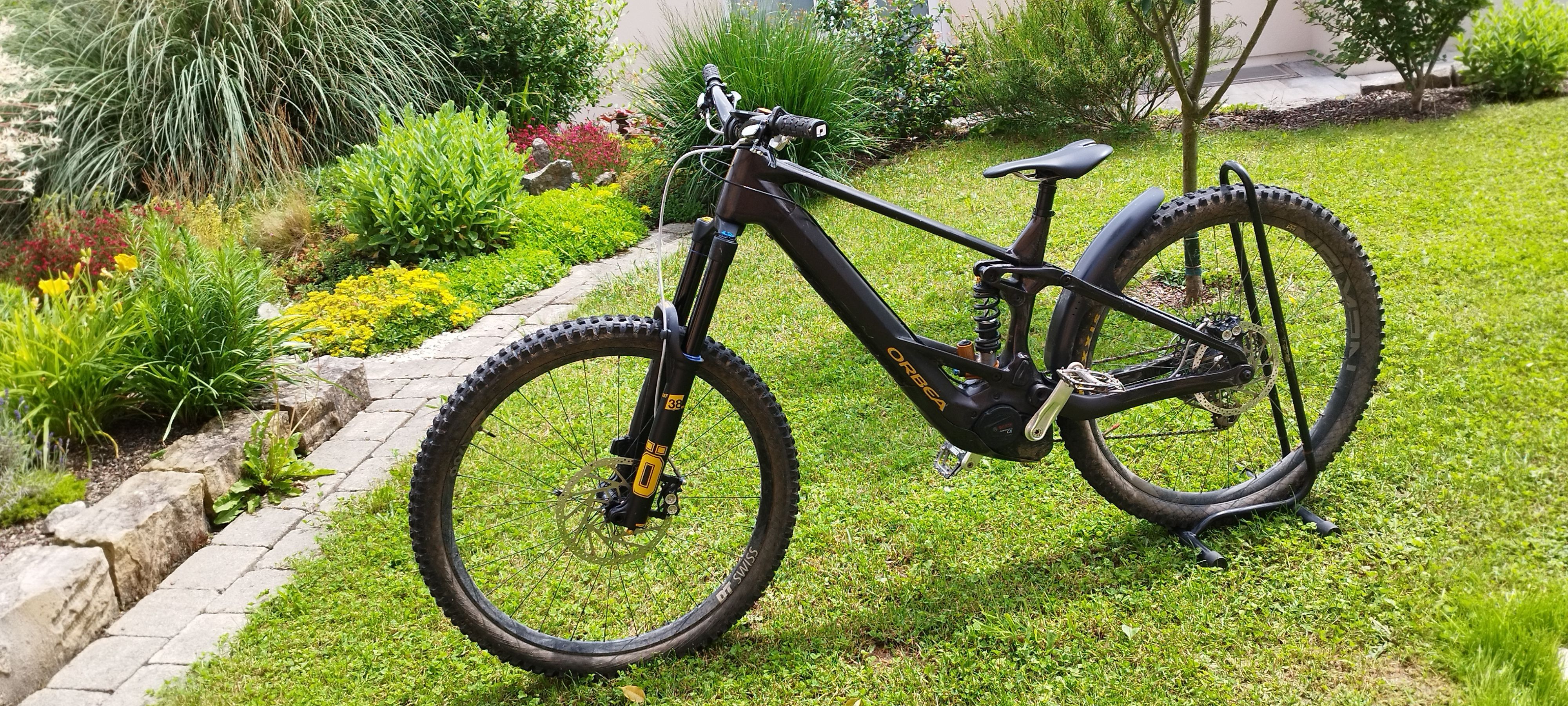

Habe seit 400km ein Orbea Wild. Knackt und knarzt nun überall. Was sind die typischen Teile, die mit Knarzen und Knacken anfangen?
Darf ich mal fragen, ob Alu oder Carbon?
Ich hab auf jeden Fall aus diesem Grund das Alumodell gewählt, mit Carbon hatte ich in den letzten Jahren eigentlich nur Ärger. Irgendwann fangen die Dinger immer an zu knacken wie alte Eimer. Da hab ich einfach kein Bock drauf oder einfach nur tierisch Pech.
Bei Alu Rahmen hab ich da eigentlich noch nie Probleme gehabt.
Die Sattelstütze ist es nicht alleine. Es ist nämlich vor allem bei Drops, Wiegetritt auf dem Trail, Sprüngen, etc.
Ist Carbon. War quasi neu, 90km, M-Team mit DT Swiss HCX 1501 Spline One für CHF 5990, da habe ich mir keine Gedanken über Rahmenmaterial gemacht. 😉
Ich werde mal auf die Suche gehen.
Mein Alu Nicolai knarzt aber auch. Da ist es aber das Tretlager oder die Kurbel. Bekomme ich nicht weg.
