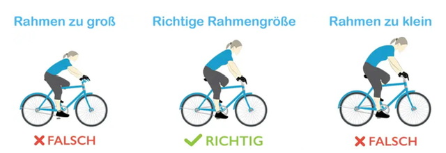

Die Erde ist eine Scheibe? Ergonomie, und die ist auf bestimmte Körperparameter abgestimmt und passt somit für jeden.
Deatils gibts hier: https://ebikeers.de/ratgeber/rahmenhoehe-fahrrad/
Und schau selbst, was ein zu grosser Rahmen bei Dir bewirkt, abgesehen davon dürfte Deine Sattelstütze zu weit unten sein:

Du hast oben geschrieben du hast dich bewusst für das große Rad entschieden, was genau sprach denn für diese Größe und gegen eine kleinere?
Bei beiden Fahrrädern, konnte ich ohne Probleme auf und absteigen. Und ich kann mich auch über die Stange zwischen Sattel Gabel stellen - Stange zwischen den Beinen - und haue mir dabei nicht die Weichteile an. Beim großen Rad ist ein weniger Luft als beim anderen, aber ich haue mir nichts an. Dieser grobe Test - wird ja auch hier irgendwo erwähnt
Mein Händler meinte - wenn ich mich hinstellen kann, ohne dass ich mir da was anhaue passt das :)
Gottseidank ist das noch nie passiert.
Ich habe ein paar Runden (km) mit dem "kleineren Rad" gedreht - und ich hatte gleich das Gefühl weniger sportlich unterwegs zu sein. Auch hatte ich bei dem großen Rad den Eindruck, dass sich die Kraft, schneller entfaltet. Das kleine Rad machte mir einfach einen "schwächeren" weniger sportlichen Eindruck.
Nachdem ich beide gut Fahren konnte und das Rad mit dem höheren Rahmen, mir eben den sportlicheren Eindruck vermittelte und ich mir nicht die Weichteile (zum dritten mal erwähnt) anschlage, wurde es eben das große Fahrrad.

Und der Hersteller empfiehlt deinem Link nach L für eine Körpergröße ab 190cm?
Reach ist leider nicht angegeben auf der HP, aber wenn du da 580mm gemessen hast? Und dann sagst du dass dir ein 720iger Lenker zu breit ist?
P. S.:
Der Reach ist das Maß des Lotes durchs Tretlager zum Lot durch Mitte Steuersatzoberkante. Ohne Vorbau!
Welche Pfeiffe von Händler hat dir ein derart von der Größe unpassendes bike für dich aufgeschwätzt???
Das zeigt sich nicht nur an den Touren, die ich fahre,
sondern auch am Sattel, den ich aufgrund meiner kleinen Körpergröße, so montieren muss, dass die Sattelstütze voll eingesteckt ist.
Dadurch ist er etwas tiefer als Lenker - also eher Mountainbike untypisch.
Spricht für sich…
Merkst du doch selbst dass es völliger Nonsens ist. Laut Herstellerempfehlung wärst du bei XS. 3 Größen darunter!
Verkauf das bike, lass dich ordentlich beraten und kaufe was passendes.
