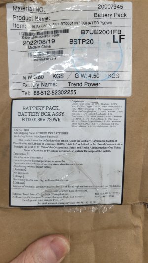

Akku ist heute geliefert worden. Herstellerdatum 19.08.2022
Na super 🫣 Wobei ich nicht glaube das der Akku/ Innenleben groß schaden nimmt. Vermutlich reicht auch etwas Klebstoff um es vor eindringen von Wasser zu schützen. Aber bei einem Akku mit einem Preis von 1000-1200€ ziemlich schlecht.

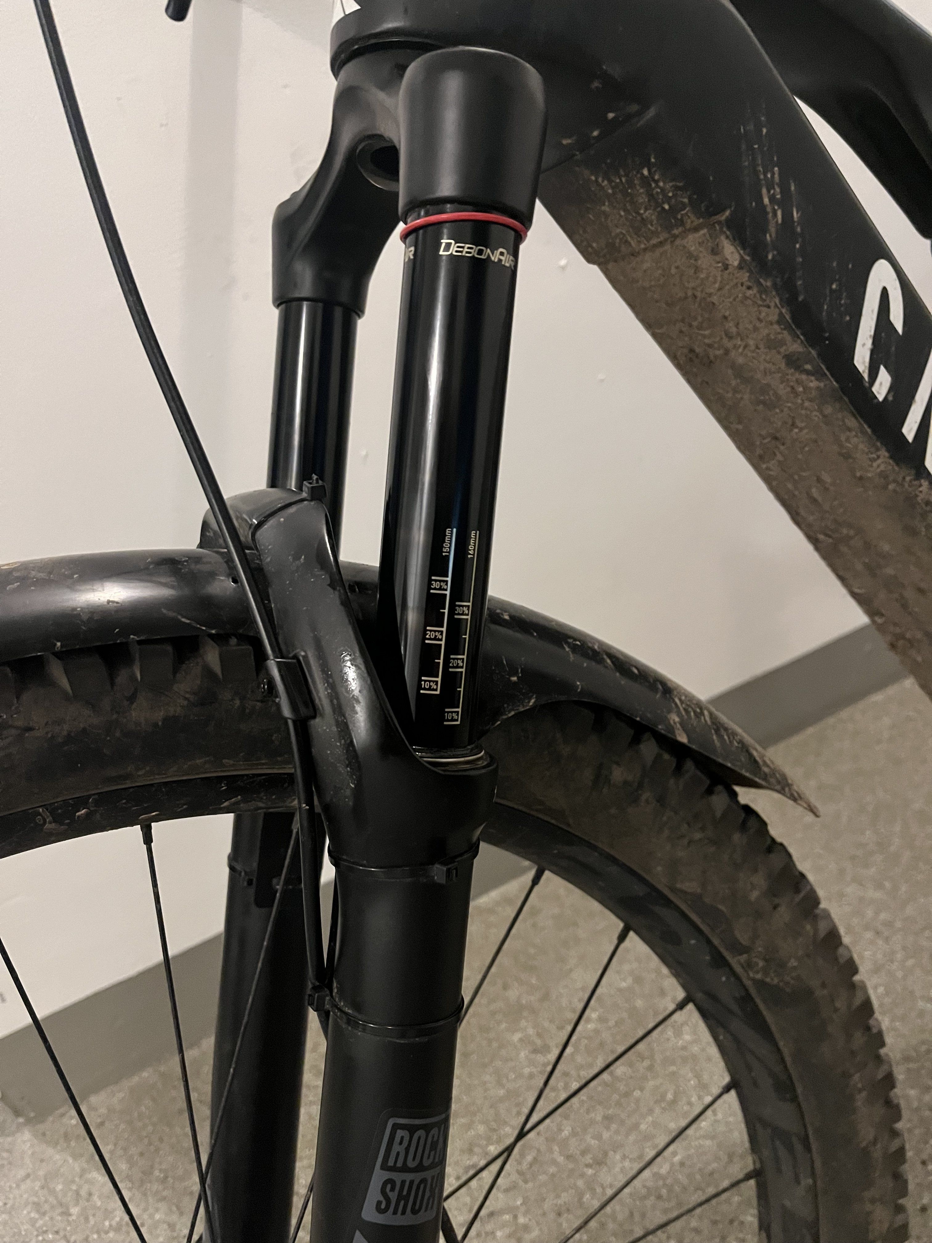

Mein Knacken ist weg, seitdem ich die neue Gabel installiert habe! 😊
Überall habe ich das Knacken vermutet, nur nicht, dass es von vorn kommen könnte! Ich vermute den Gabelkonus, den ich mit der Gabel zusammen getauscht habe.
Vielleicht hilft das jemandem, bei gleichartigen Problemen.
Das hatte ich auch schon und bei mir hat Rock Shox bzw. SRAM die komplette Tauchrohreinheit getauscht.
