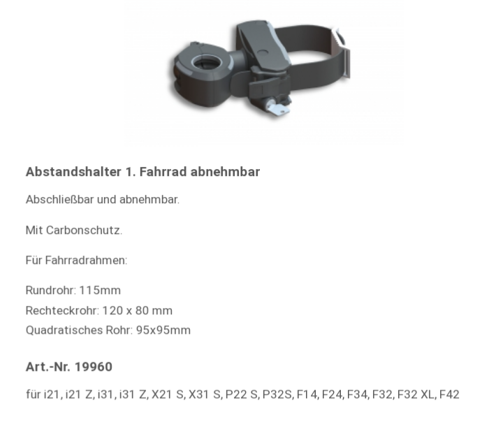

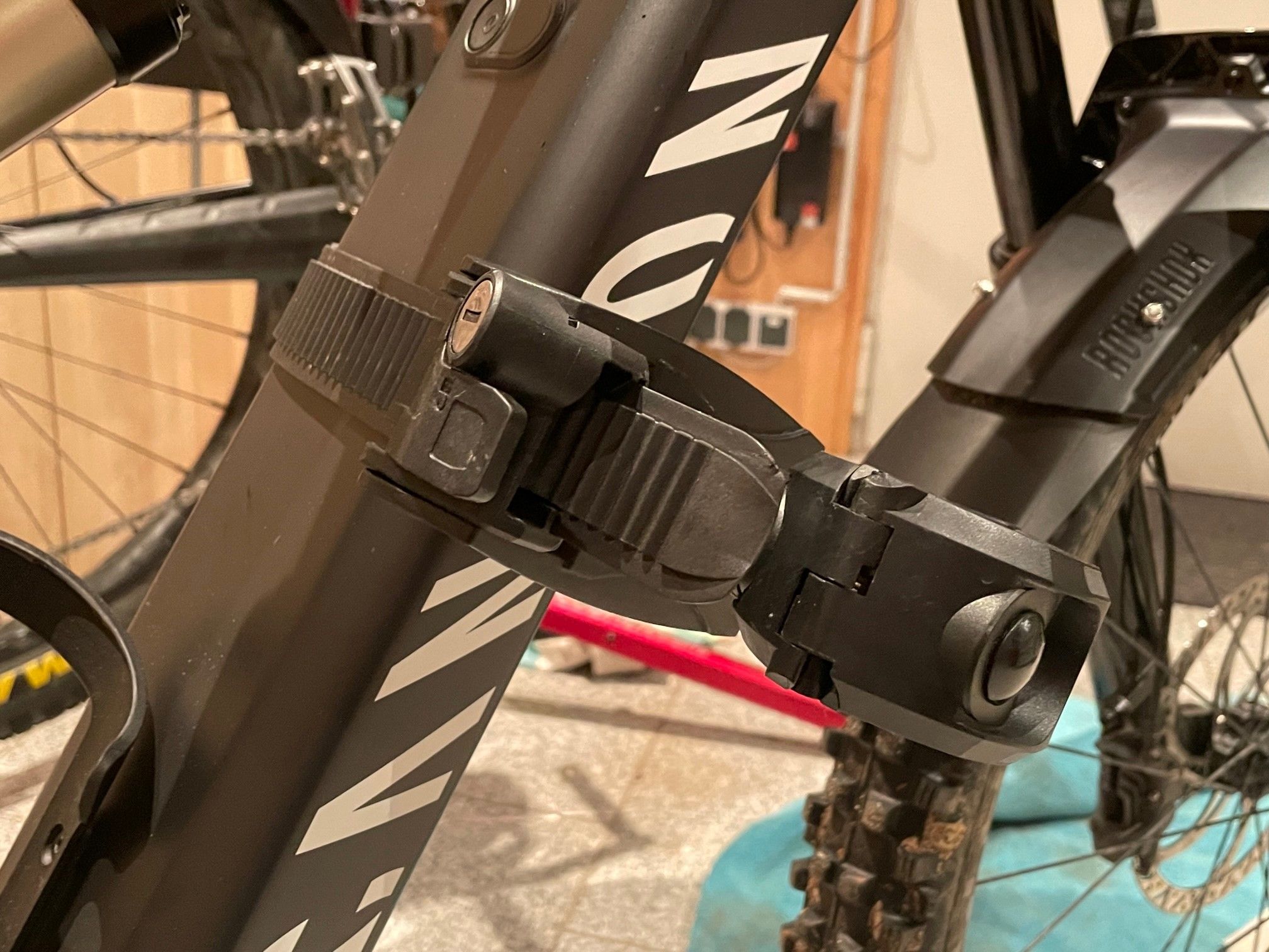

Hallo zusammen, hat jemand die Maße vom Unterrohr zb. des cf8??
bzw. ob der Carbonhalter vom uebler dort passt?
Danke schon mal für's antworten....

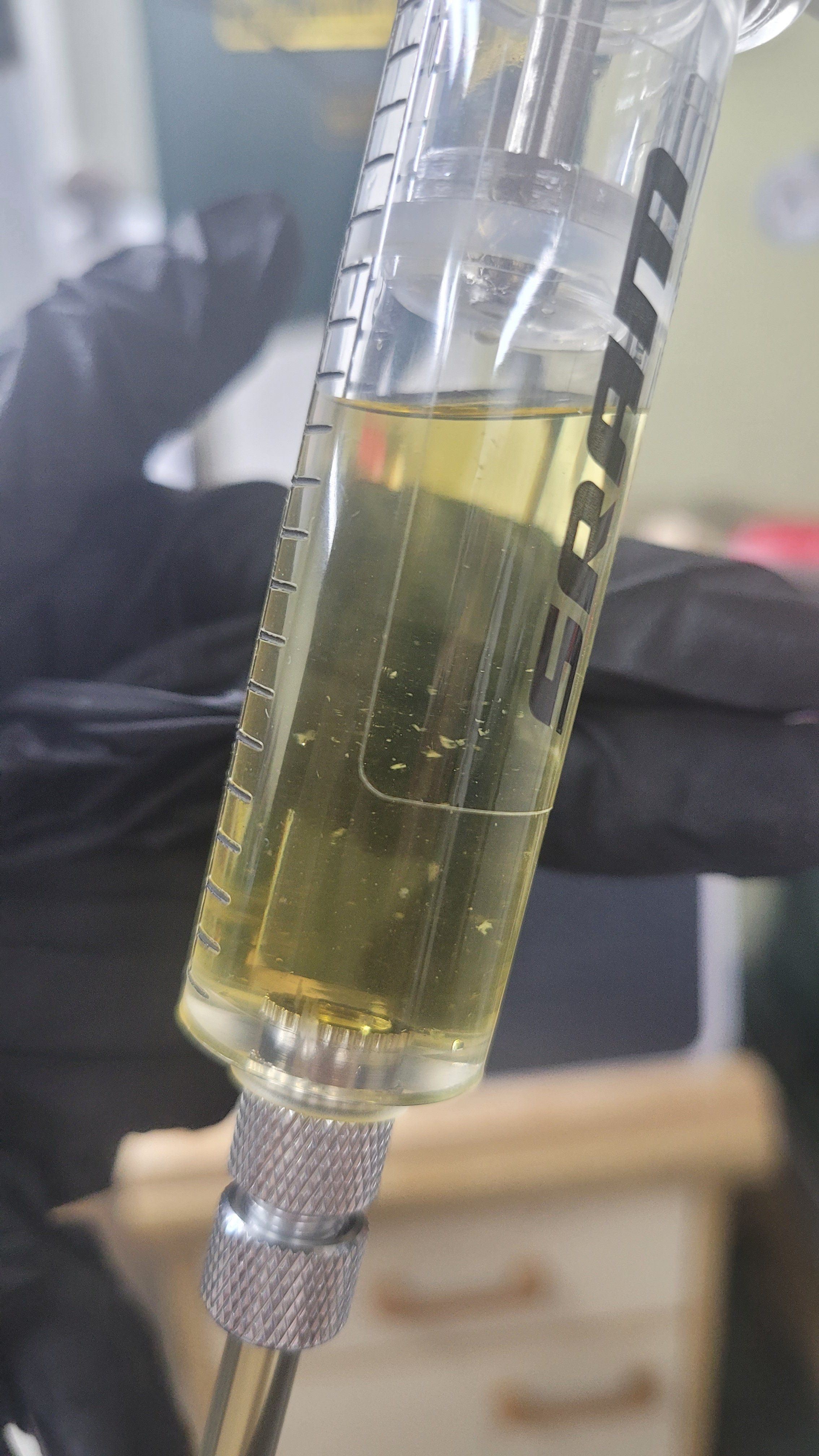

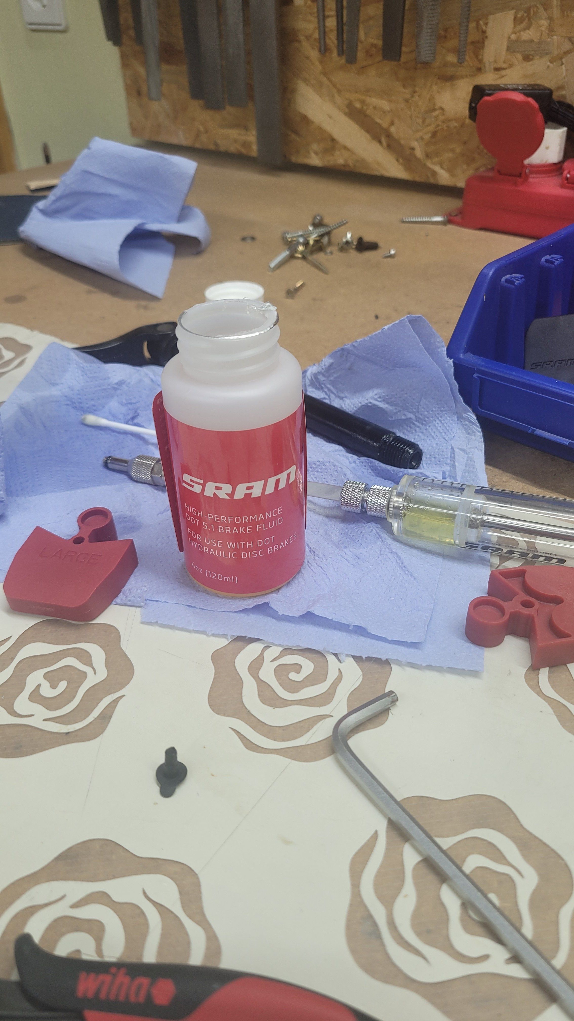

Nein ! Die Kolben müssen beidseitig Bündig zum Sattel rein gehen. Und die Bremsflüssigkeit sollte keine Rückstände also sauber sein.
Bremse am Besten komplett neu befüllen, wenn du oben und unten offen hast (Spritze hängt dran) die Kolben Bündig zurück stellen und dann wieder die Transport Sicherung rein in den Bremssattel das Sie zurück gestellt bleiben.
wenn dann kommt da der bleedblock rein und nicht die transportsicherung. Kolben am besten immer mit angeschraubter Spritze am Geber zurückdrücken um nichts zu sprengen.
Und nur um sicherzugehen: du hast da schon DOT und kein Öl verwendet oder ?
Entgast ist die Bremsflüssigkeit auch?

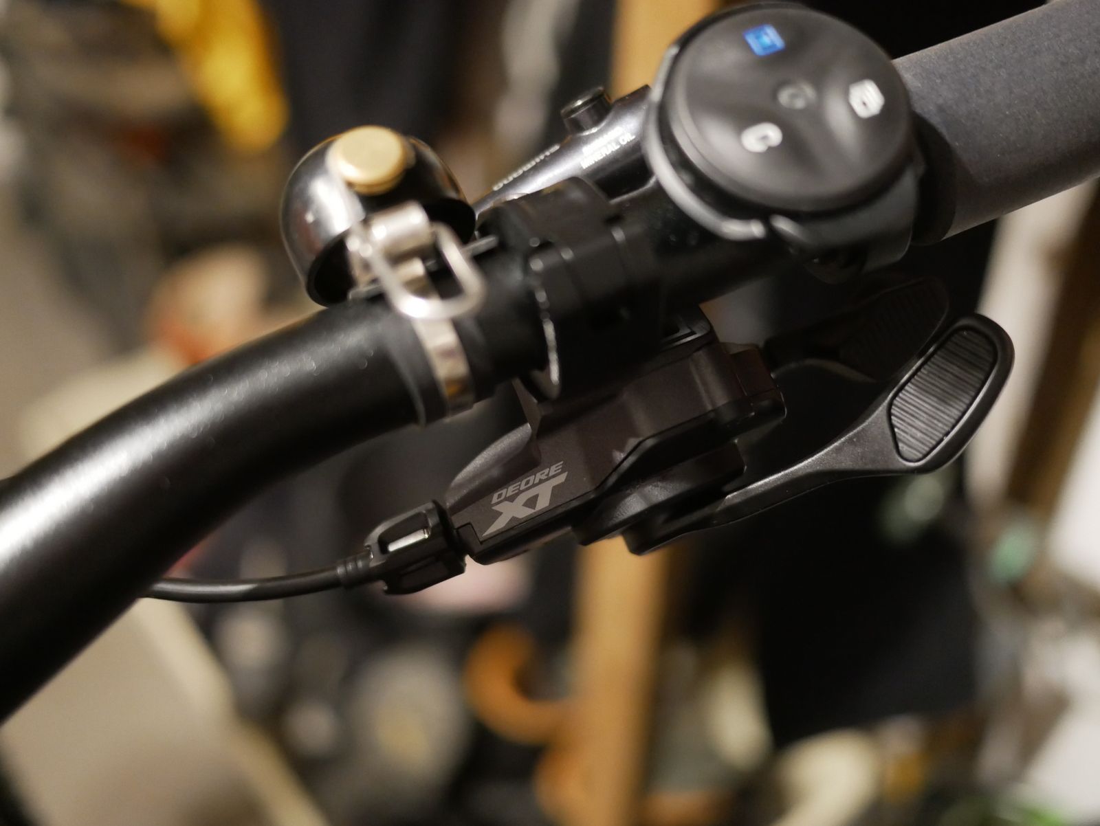

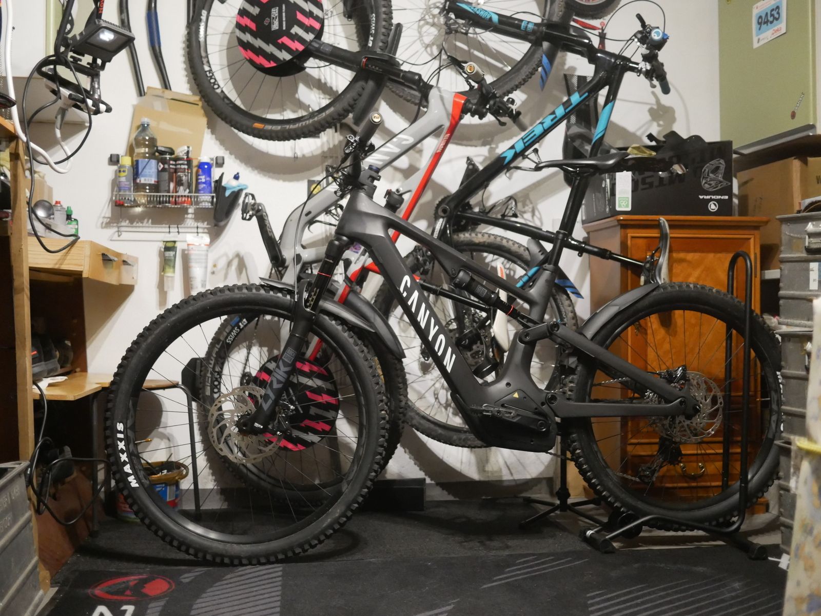

Mein Spectral:ON hat bisher folgende Änderungen erhalten:
Sattel: Selle Italia SLR Flow Sattel
Griffe: ESI Chunks
Pedale: OnEComponents Flatpedals
Canyon Flaschenhalter verbaut
XLC MG-C26 Mudguard vorne
Zefal Deflector FM30 angepasst hinen
Scheibenbremse aus gelochten Kuchenblech gg. DEORE/SLX getauscht - irgendwann kommen MDR-P drauf
DEORE Shifter gg. XT getauscht
Ich hatte das bei der Xt bremse auch ... Ich habe sie dann mit Gewalt reingedrückt und dann kahm das ganze öl aus dem geber raus 🤦 also einfach die Schrauben am Griff öffnen und dann müsste die sich zurückdrücken lassen . ( Natürlich die Spritze anstecken , sonst läuft alles raus )
