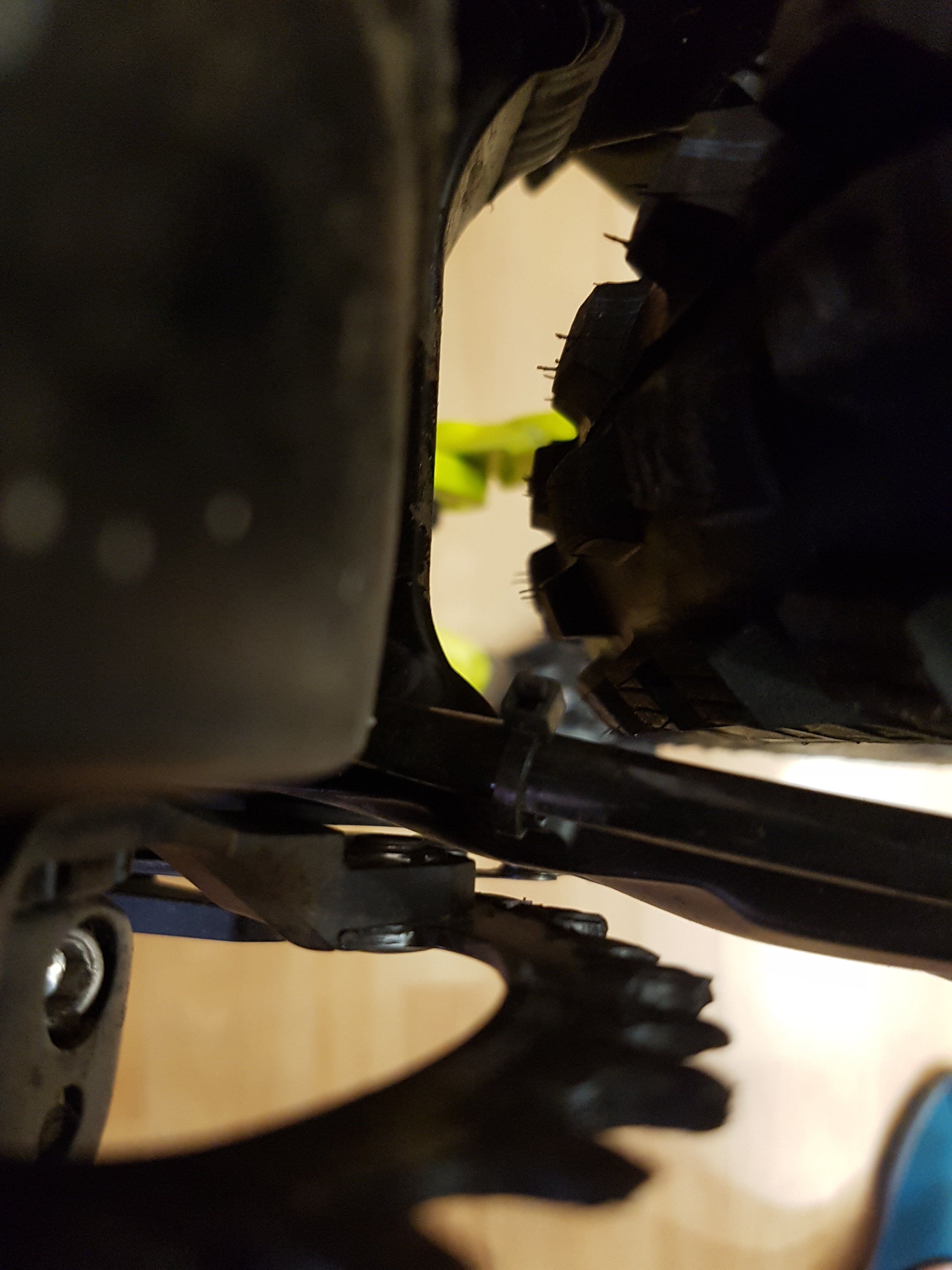

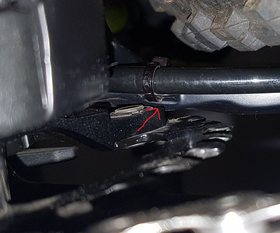

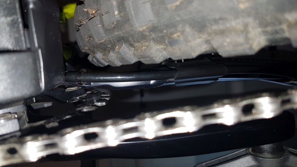

Bei mir ist an der Stelle noch Platz. 20180602_071909.jpg 20180602_072008.jpg
Da fehlt wohl noch ein Distanzring oder sowas, damit das Blatt weiter außen sitzt?!
Laut Shimano kommt zwischen Motor und Kettenblatt kein Distanzring, wäre aber eine Lösung. Wobei es dann bei der Kettenführung wieder eng werden könnte. Meine Lösung war nun am Spider des Kettenblatts ein wenig Alu weg zu nehmen/feilen.
Und was evtl. für Andere wichtig ist, das Schleifen tritt nur in Fahrwerkstellung High auf. Bei Low schleift da nix. Daher mein Tip, achtet bei der Umstellung auf High darauf.
Das ist heftig und auch wenn es nur ein Kratzer wäre, das würde ich nicht durchgehen lassen. Sowas fällt doch auch schon auf dem Montageständer im Werk auf oder nicht ?!
Naja, es wird sich schon eine Möglichkeit ergeben
Danke dir, aber das solltest trotzdem Canyon melden!!! Ich würde da nix Feilen! Denk an deine Garantie und außerdem sind wir nun mal wie bei jedem neu entwickelten Artikel auf dieser Welt, die Versuchskanincheno_O
Sehe ich auch so, ist einfach zu viel Geld um dann erstmal selbst ne Feile ansetzen zu müssen. Da wird was nicht stimmen und die sollen es richten. Und wegen dem Kratzer würde ich mich auch nicht damit abfinden. Wer sagt dass sich dort der Lack nicht irgendwann ablöst oder so?

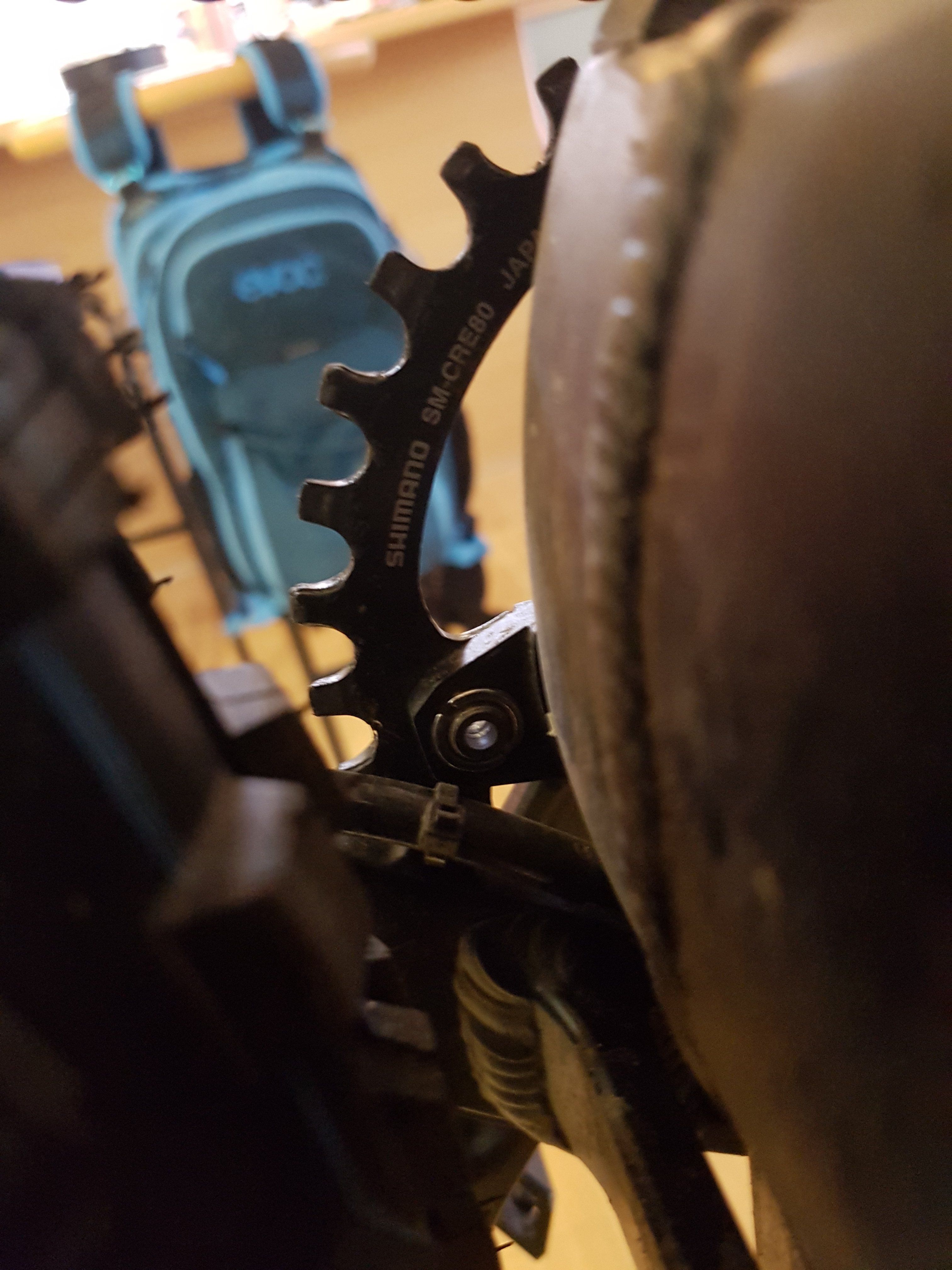

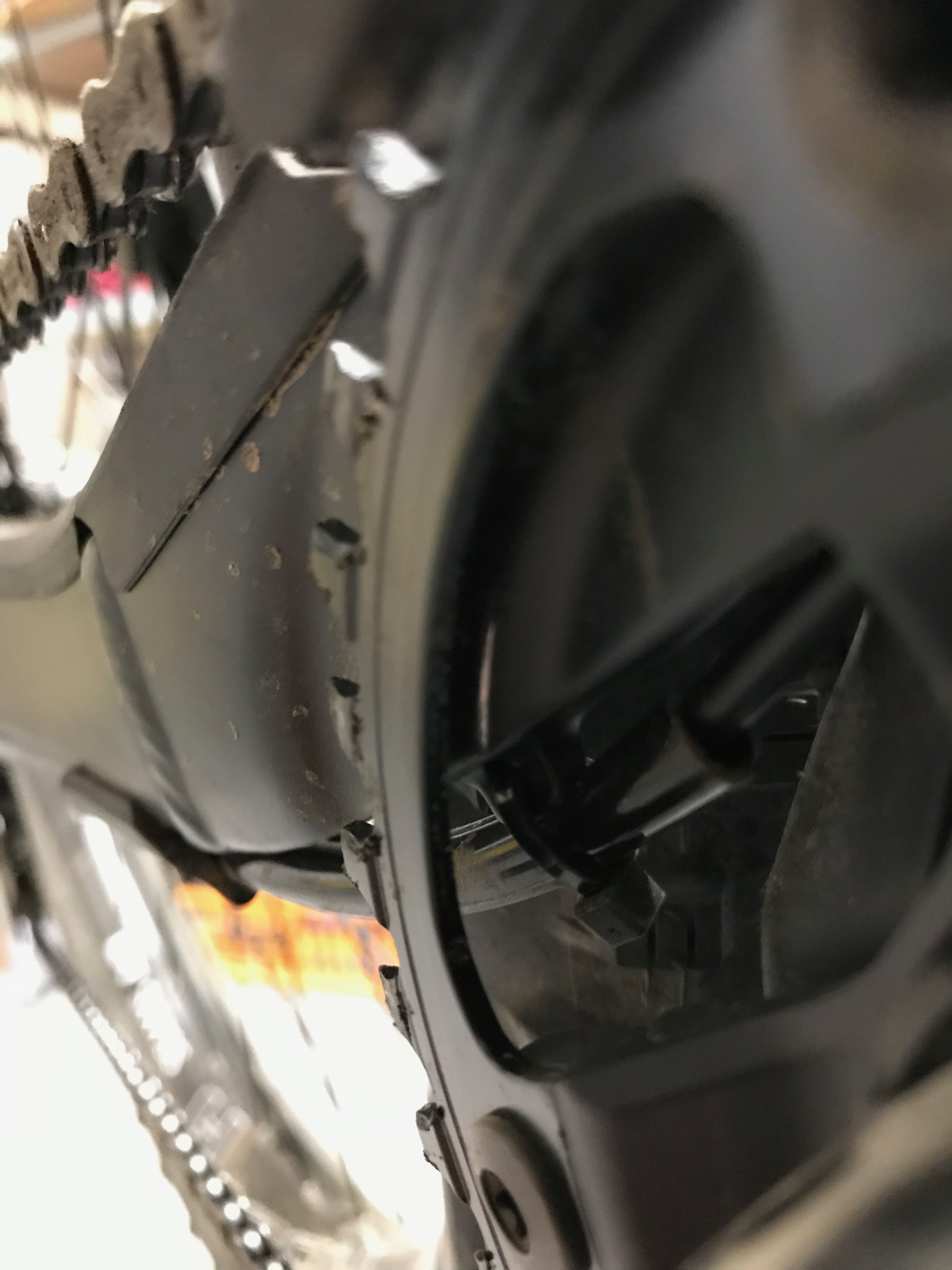

Tja, also bei dem 8.0 welches hier steht ist dieses Problem mit der Kettenstrebe/Hinterbau und dem Kettenblatt/Spider auch.
Ich habe es gerade mal in die hoch Stellung gebracht und zack, läßt sich die Kurbel nicht mehr komplett drehen und die beiden Punkte liegen an.
Bei mir ist es aber nicht nur 1mm, sondern wesentlich mehr.
Nicht auszudenken wie groß der Schaden gewesen wäre wenn ich da volle Kanone reingetreten hätte :confounded:
Danke @Wissbadener für die Meldung !
Ich dachte mir okay, dann nimmt man eine kleine Stufe zürück von der Einstellung oben. Aber wenn ich mir die grobe Verzahnung dazwischen so anschaue, dann kann man nur zwischen "Tief" und "Hoch" diese zwei Position einstellen und nicht noch was dazwischen. XD
