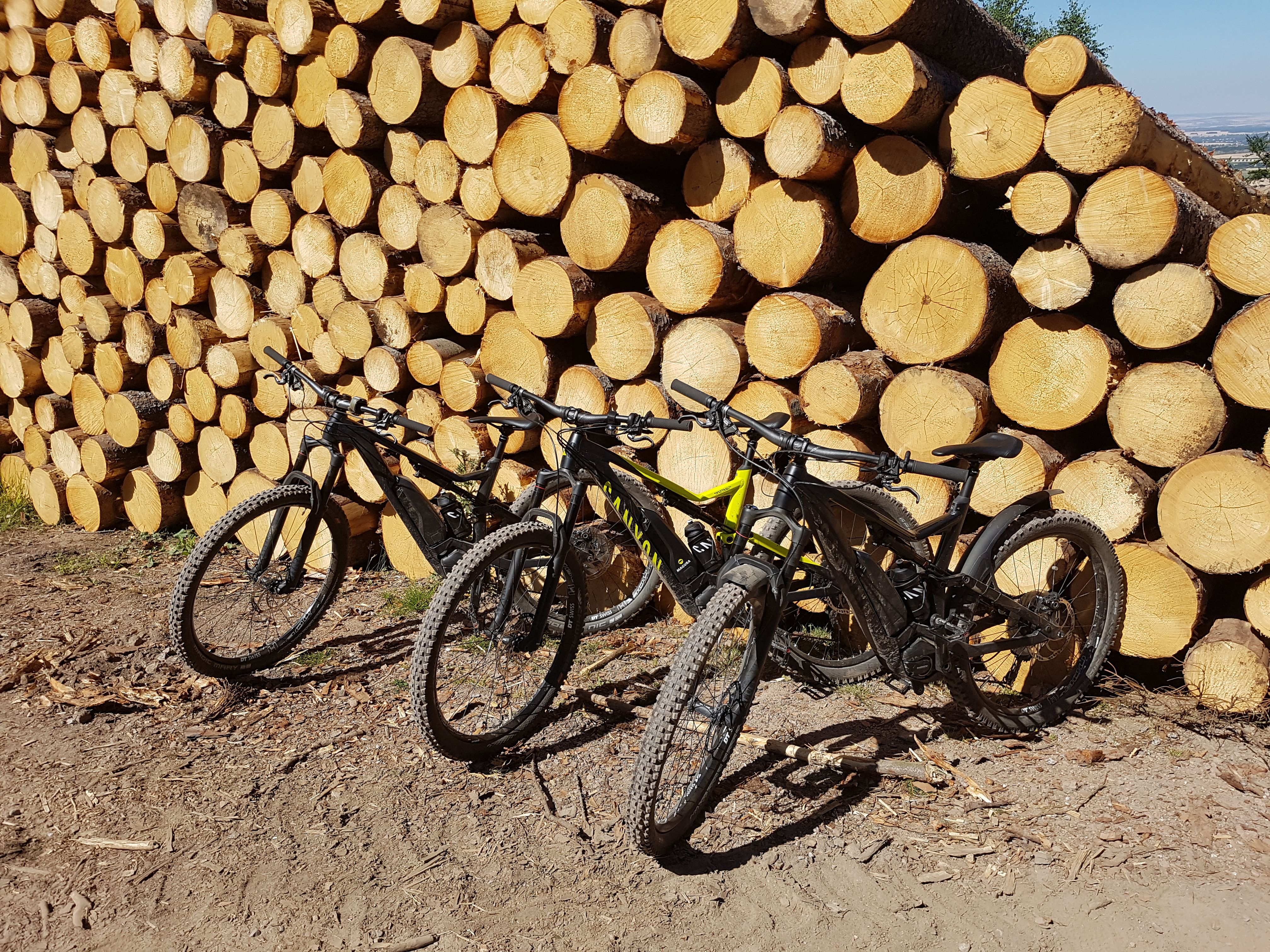

Hier 3 X Spectral on auf Tour, 60 Km 1350 Hm

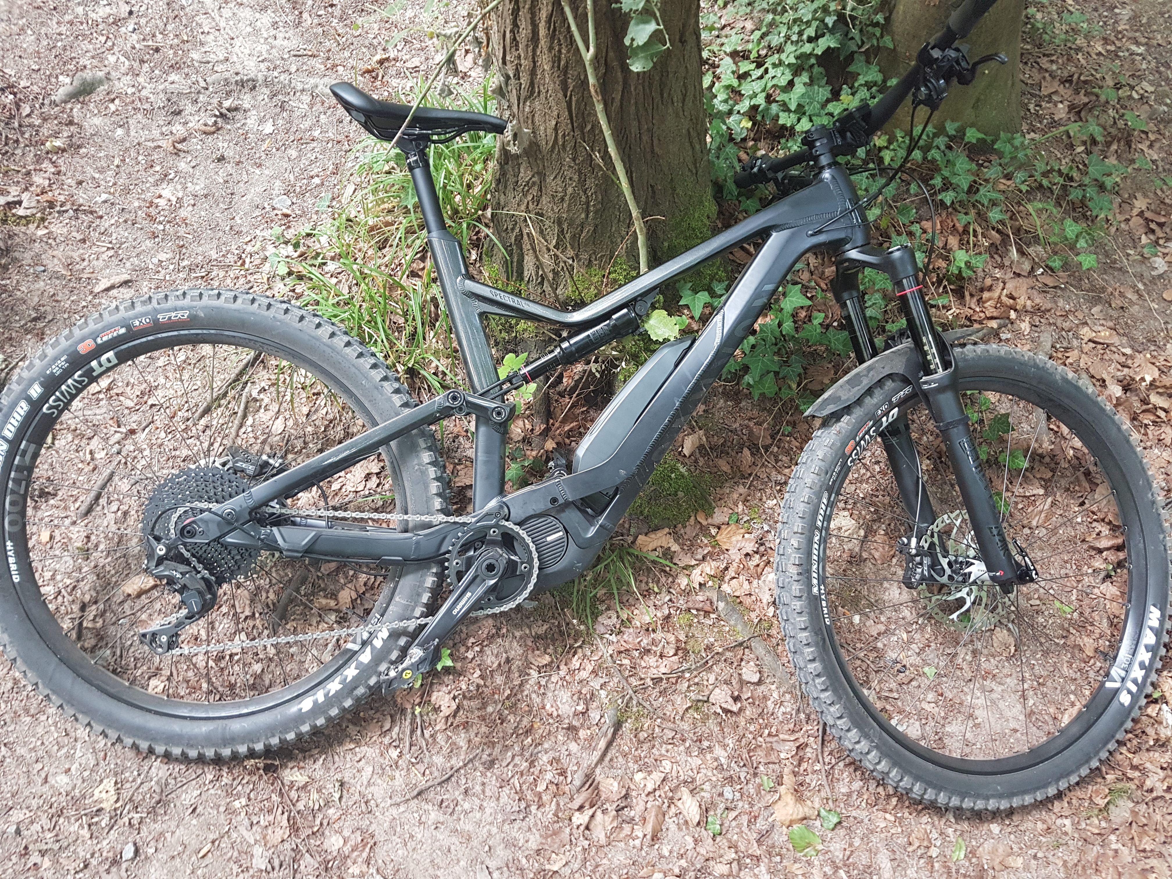

Hallo Leute,
mein Bike durfte heute zeigen wie es sich auf der MIL1 schlägt.
Auf echt heftigen Abfahrten gab es mir ein extrem gutes Gefüh, so das ich am Ende sogar zwei etwas größere Sprünge genommen habe.
Es verleiht mir ein Sicherheitsgefühl, wie ich es nur vom Downhiller kenne, zirkelt aber durch enge Kurven und Anliege wie ein Trailbike.
Die Kassette habe ich gegen eine Sunrace 11-46 getauscht und bin von der Schaltperformance begeistert.
Schaltet besser als die SLX und ist schwarz :-D
Der Dämpfer macht mir Sorgen, da ich bei 240psi und 120kg noch 30% SAG habe, denke der muss gehen.
Was habt ihr da für Werte?
War mit einem Bio-Biker unterwegs und wünschte mir einen kleinern Gang, so dass ich bei 70 Umdrehungen im Eco neben Ihm fahren könnte.
Da war ich aber eher bei 50 Umdrehungen unterwegs.
Hat einer von euch einen Tip?
Größere Kassette oder kleineres Kettenblatt hab ich mir gedacht, aber Shimano Steps Kettenblätter gibt es nur in 34T und 38T und 34T ist drauf.
Meinen Luftdruck weiß ich gerade nicht, aber ich hab den Dämpfer auf 30 % Sag abgestimmt.
Bin aber auch leichter.
Hast Du Durschläge?
Das Problem kenn ich. Mein Ansatz wäre mal die Eagle NX auszuprobieren.
