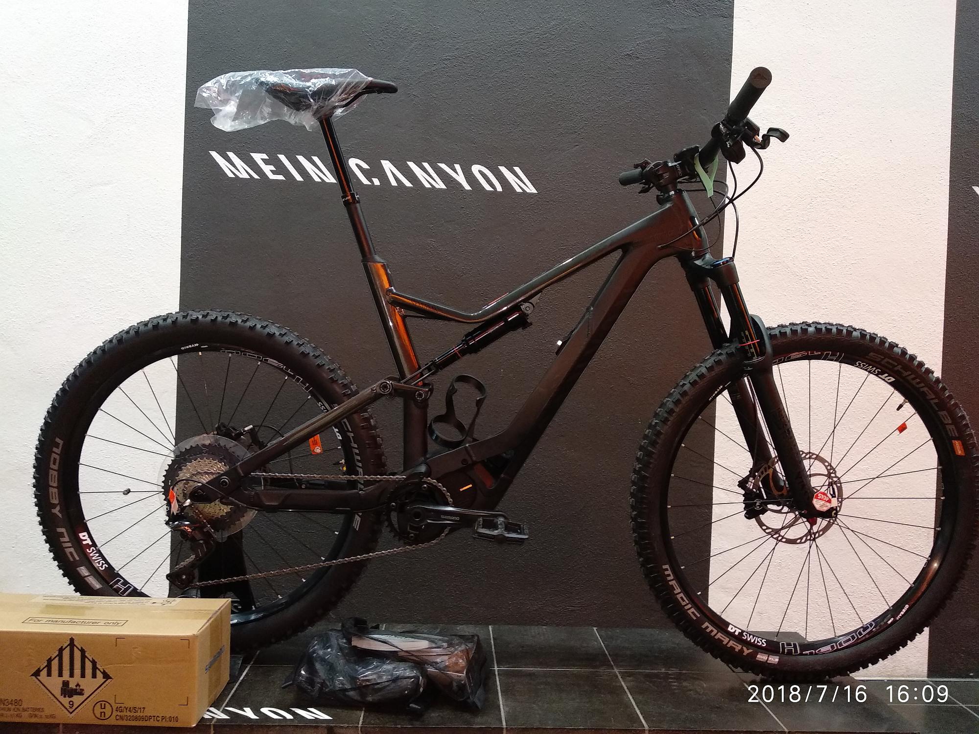

Hier in XL:
Meins ist heute auch gekommen :D
Ist schon ein geiles Teil. Noch hübscher als auf den Bildern.
Schnell Griffe und Pedale montiert. Bremshebel eingestellt, alle Schrauben kontrolliert, Bremsen und Schaltung. Pflegemittel aufgetragen und Gabel und Dämpfer eingestellt.
Kleine Runde gedreht. Der erste Eindruck ist echt Klasse. Bin schon viele e Bike's gefahren, aber das fühlt sich echt gut an. Mal schauen wie es sich auf meinem Trail verhält.
