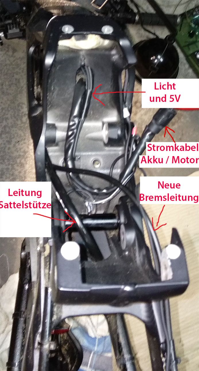

Lichtleitung legen und/oder Bremsleitung Hinten ersetzen; dazu Motor ausbauen beim Spectral:On:
* Luft aus Dämpfer ablassen
* Untere Abdeckung abschrauben (4 Schrauben)
* Seitliche Abdeckung abschrauben (Links, 3 Schrauben)
* Kabel abstecken: Akkustrom, Kabel Radsensor und Kabel zum Tacho vorne
* Kettenblatt am Tretlager abschrauben (4 Schrauben + Muttern), ansonsten sind die Motorschrauben rechts nicht zugänglich
* Mit Inbus die 6 Motorschrauben (3xRechts, 3xLinks) herausschrauben
* Motor nach oben aus dem Rahmen herausheben
* Fertig
Details siehe Werkstatthandbuch von Shimano zum Steps E8000 Motor. Einbau in umgekehrter Reihenfolge.
Die neue Bremsleitung wechselt die Seite und verläuft quer unter bzw. über dem Motor. Ein einfaches Nachziehen der neuen Leitung ohne Motorausbau ist sicherlich problematisch.
Lichtkabel habe ich zusätzlich gelegt, allerdings durch die mittlere Öffnung für das Akkukabel, das ist seitlich neben der Bremsleitung aber auch möglich. Mittels Step-Down-Konverter wird die Spannung zusätzlich heruntergeregelt auf 5V für USB (der Motoranschluss liefert 6V).
Explosionszeichnung von Canyon:
https://www.canyon.com/downloads/supportcenter/Spectral_ON_M064-01_BOM_ts.pdf
