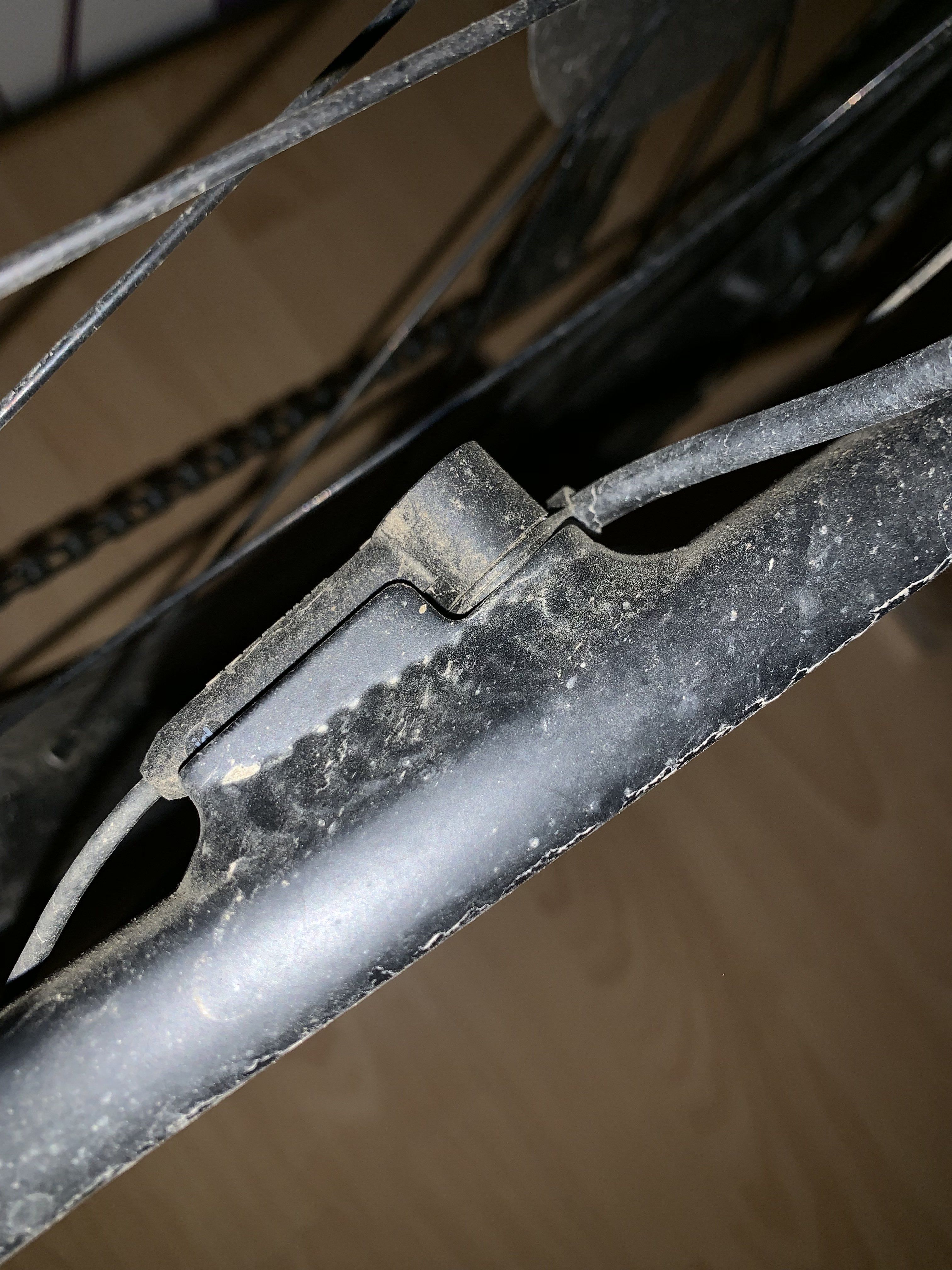

an die 2018 Besitzer,
ist bei euch unter dem Drehzahlsignalsensor hinten an der Strebe noch ein runder 6mm dicker Abstandshalter als Unterlage verschraubt oder sitzt der Sensor direkt auf dem Rahmen?(natürlich der Bremsschlauchhalter noch drunter)
kann da mal jemand kurz nachgucken?
Anbei das Foto
