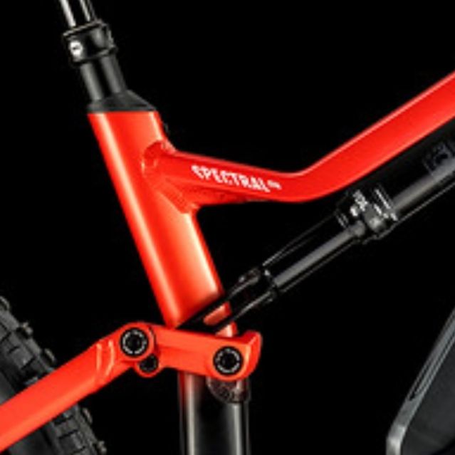

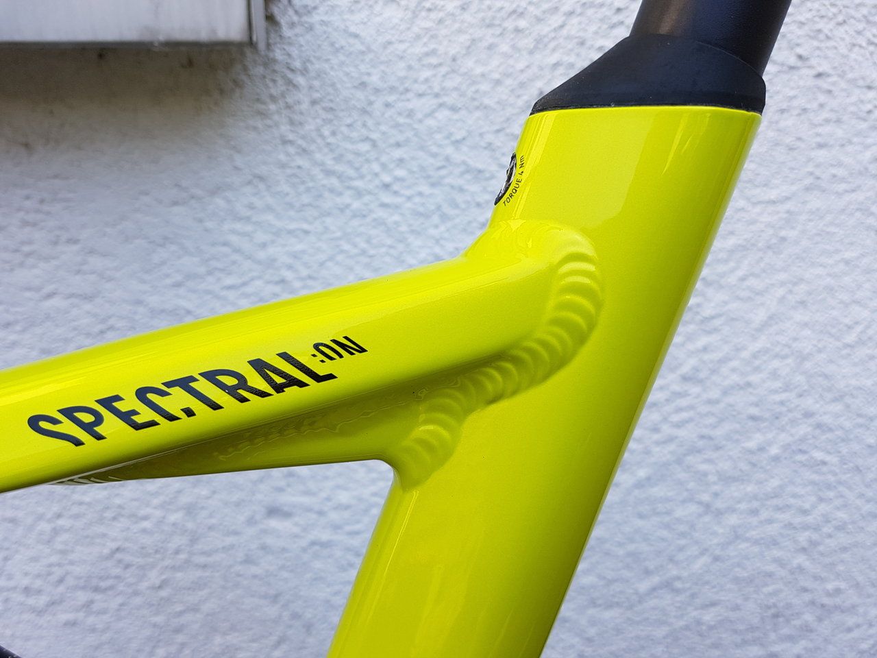

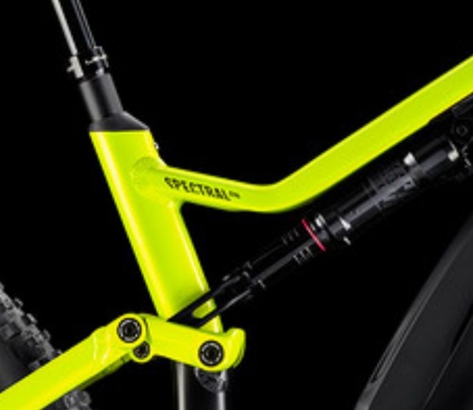

Ich vermute das es hier Probleme gab... Da sollte man lieber zum 2019 Modell greifen.
am Rahmen hat sich wohl beim 2019 Modell nichts geändert, wenn du auf die Rahmenverstärkung Oberrohr/Sitzrohr ansprichst.Naja das sieht aber anders aus..Anhang anzeigen 5808 Anhang anzeigen 5809
Das rote ist das 2019 Modell...
