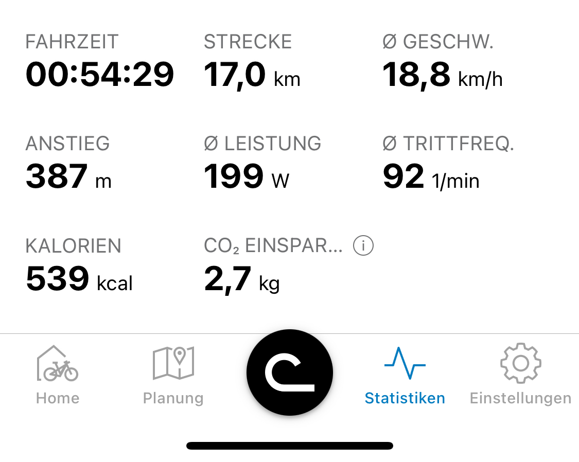

Mit Tour+ Unterstützung+1 (=plus 10%) und abgeregelt bei 40Nm habe ich heute 46% Akku bei der folgenden Tour verbraucht.
Selbst wenn ich das ganze mit Faktor 1,25 hochrechne (bessere Bedingungen und 20°), komme ich nur auf glatt 1000hm und 35km in begrenztem Tour+. EMTB dann vielleicht 750hm bei 25km. Rückweg war heut halt Radweg, mit weniger Strecke dann auch vielleicht 100hm mehr.
Und die app zeigt sowieso schon 8% mehr speed und damit Strecke als komoot, keine Ahnung ob Ungenauigkeit gps oder gurkiger Radumfangswert im Motor (habt ihr auch solche Abeeichungen zw. Bosch und Strava/Komoot?)
