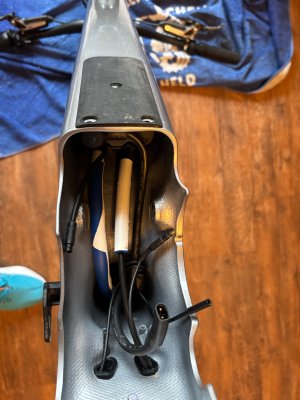

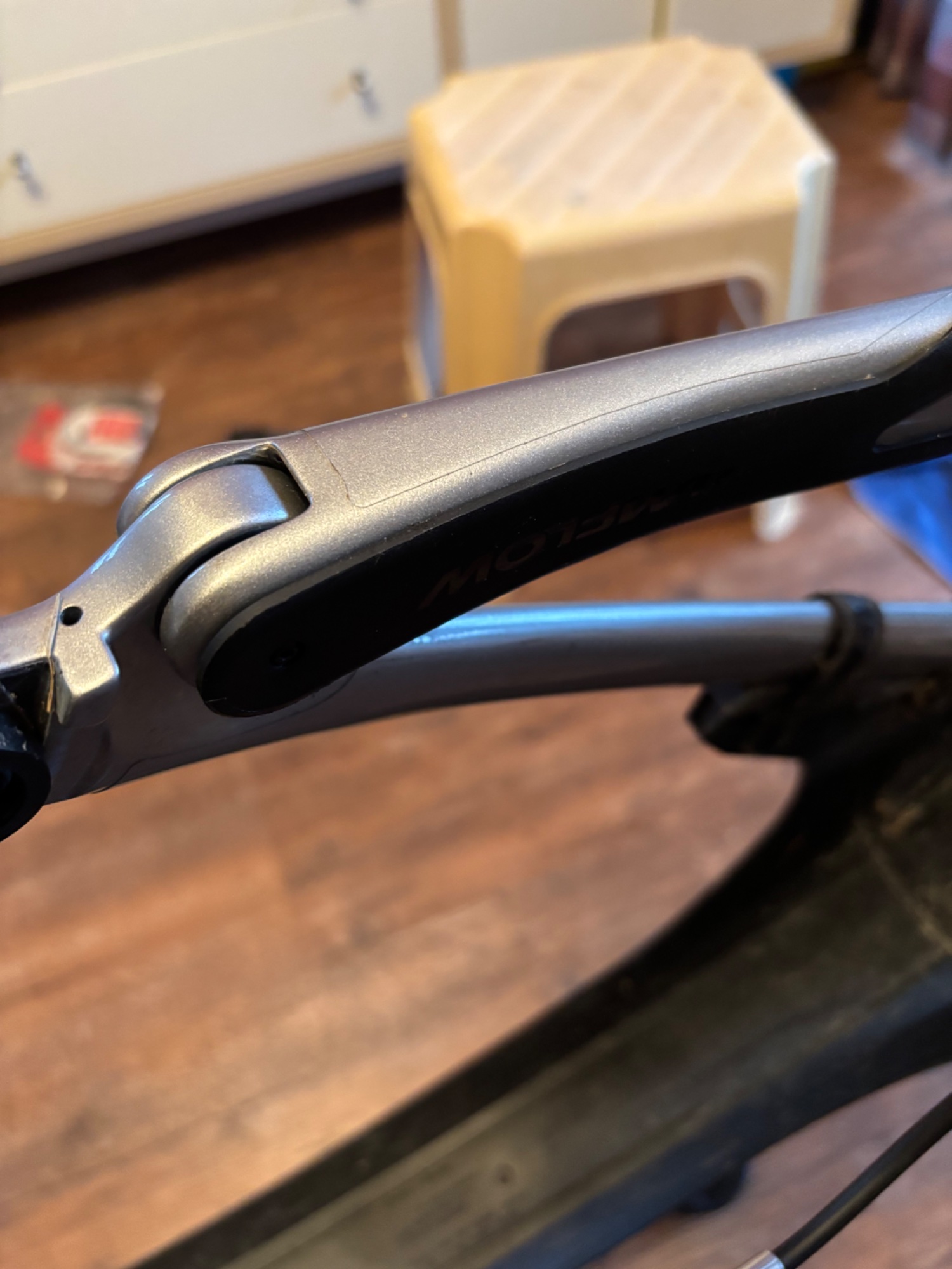

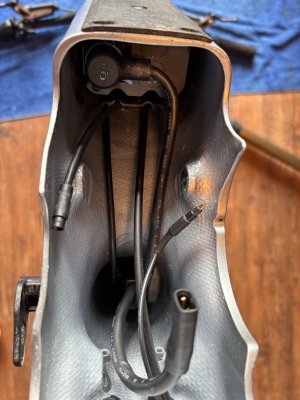

Ich habe heute die Zeit genutzt und habe das Kabel von dem AXS Schaltwerk zum Motor verlegt. Das Bike habe ich dazu auf den Kopf gestellt. Das Schutzcover mit 3 kleinen Schrauben herausdrehen. Dann die 2 Schrauben lösen und den Motor herausheben. Dann kann man schön die Kabel trennen. Wenn man die Schalthülle, wie ich bereits herausgezogen hat, ist es im Anschluß ein wenig ein „Gepoppel“. Um vernünftig heranzukommen, habe ich die 2 Schrauben der Kettenstrebe gelöst. Sämtliche Versuche mit Hilfsleitung oder Schaltzug haben nicht funktioniert.
Den Motor bekommt sogar der nicht so begnadete Schrauber, wie ich, gut heraus. Die Drehmoment beachten 20-22NM die Motorschrauben, die Kettenstrebenschrauben 15NM. Den Schraubensicherungskleber nicht vergessen. Steht aber alles gut im Handbuch beschrieben.
Da eh schon alles offen war, habe ich noch die Bremsleitung und die Dopperhülle gedämmt, wobei ich kein großes Klappern habe.
