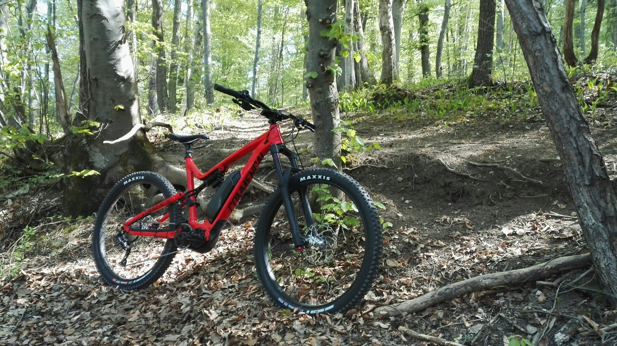

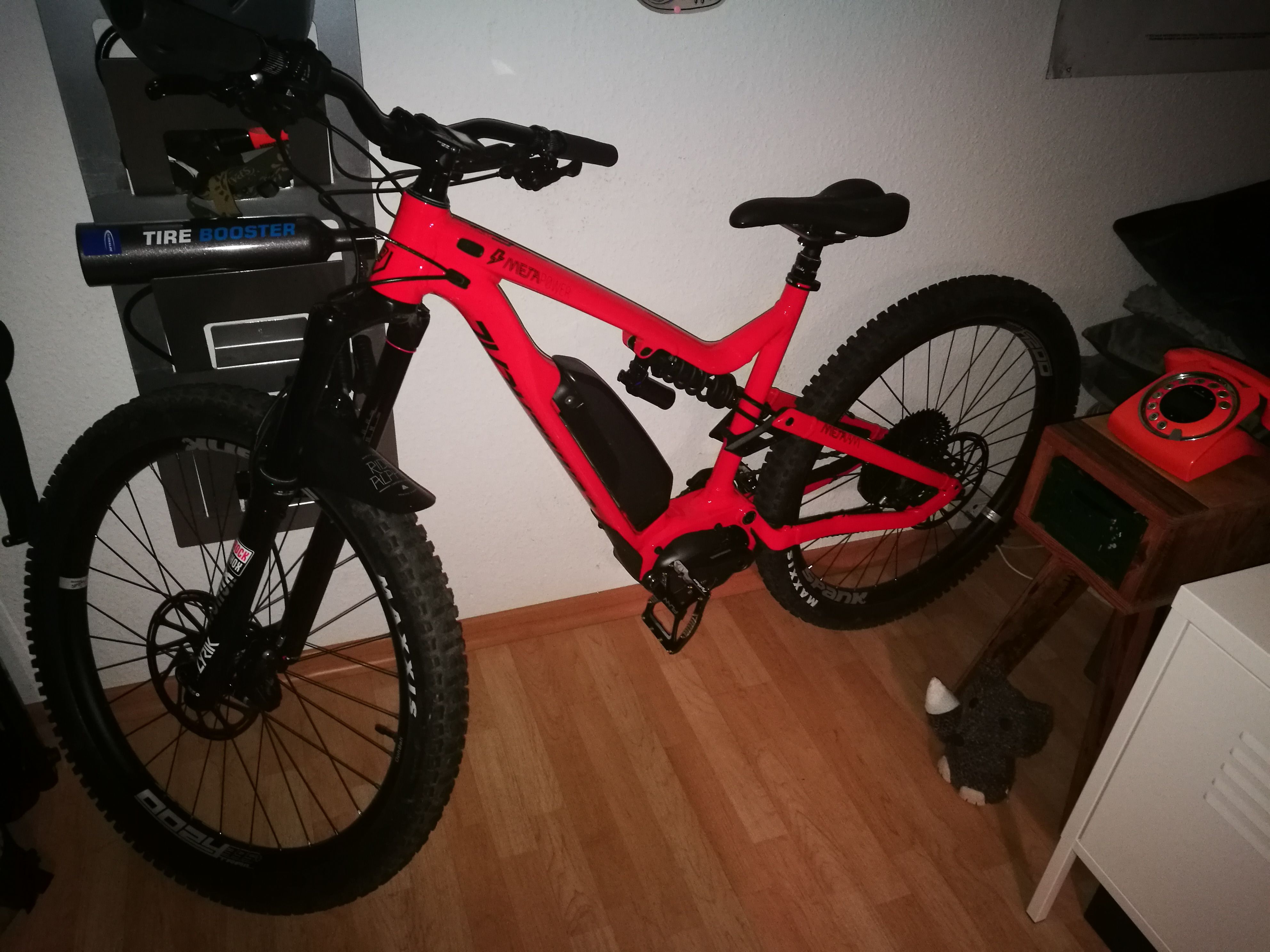

Das doch das selbe rot wie die alte top Variante, davon gibt's genug Bilder im Netz ;)
