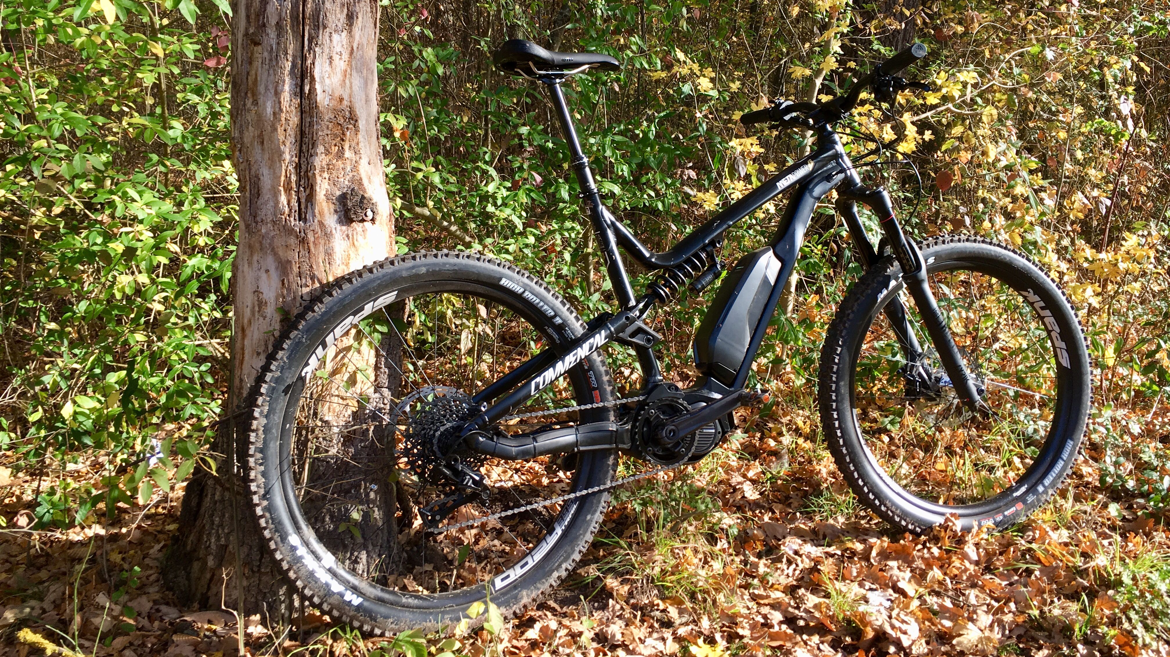

XL, ist am Freitag angekommen.
Karton war schwer beschädigt — bike zum Glück alles in Ordnung!
