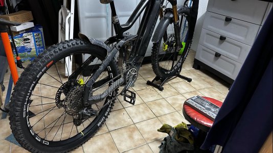

Hier haben ich mich nicht für einen Roczen entschieden, sondern für einen CF9. Was ich nach meinen eigenen Wünschen umgebaut habe. Frame, Motor und Gabel sind noch original. Die anderen Teile wurden ersetzt und verkauft.
Ein Tag im Bikepark Winterberg ist für das Torque ON kein Problem ;-) War schon mehrere Male mit Torque ON in Winterberg.
Auch ein tolles Fahrrad für einen Tag mit Enduro-Fahrten (Witten etc.). Auch ein Fahrrad, mit dem man gut hochfahren kann.

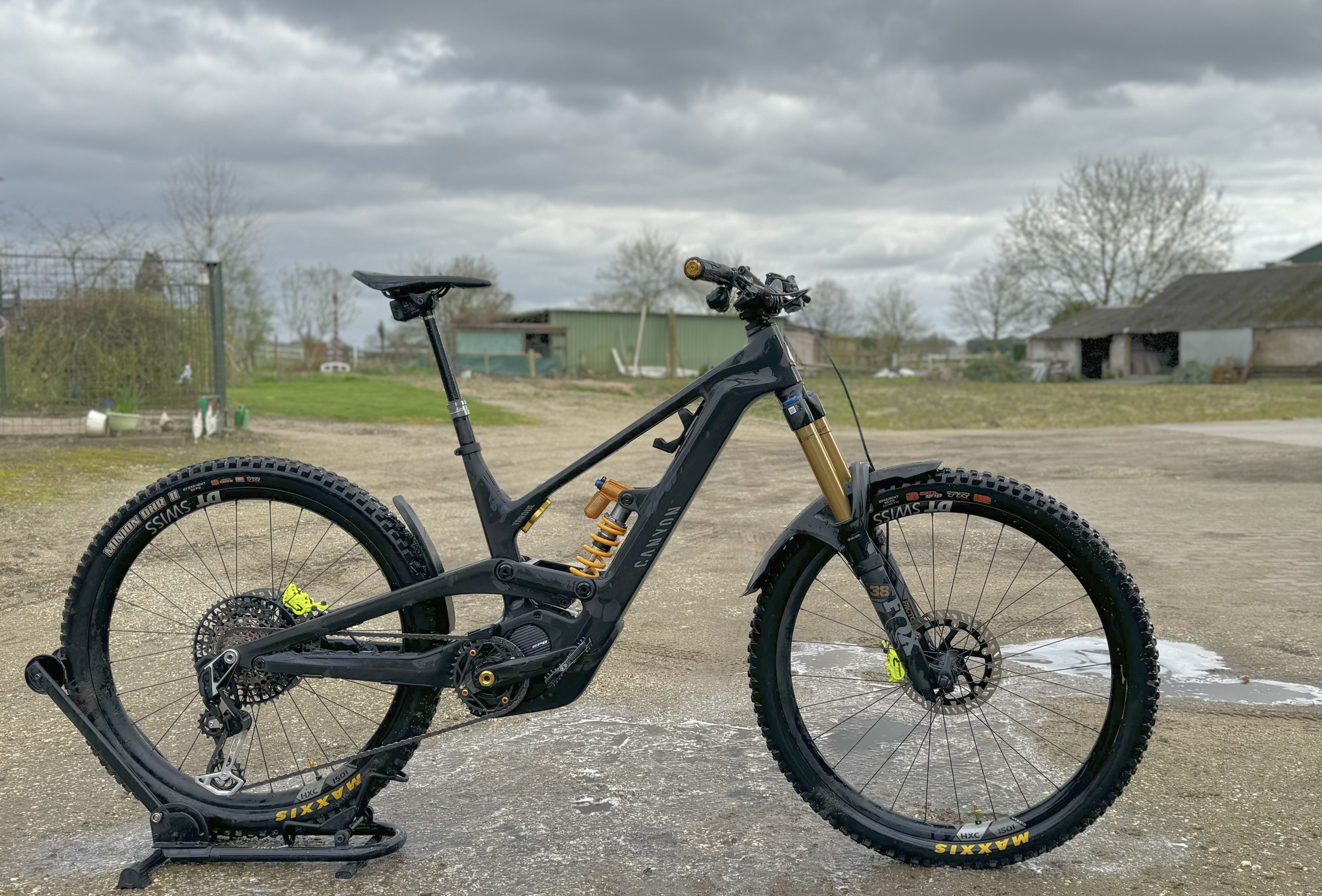

Zusätzlich zum Torque ON habe ich auch einem Spectral ON CFR LTD mit 150 mm Federweg. Die Spectral ON konnte auch eine Option sein, die man sich ansehen sollte. Damit kann man die Downhill, Black und Enduro Abfahrten in Winterberg problemlos hinabfahren.
Ich kann da @joerghag nur zustimmen und würde noch ergänzen, dass die meisten Räder die in Richtung Enduro bzw. Freeride gehen eine deutlich höhere Front haben, als Räder mit wenig Federweg. Die "zwingen" einen absichtlich in eine etwas sportlichere Sitzposition.
Durch die Hohe Front empfinde ich persönlich das normale Touren fahren auch als sehr angenehm.
