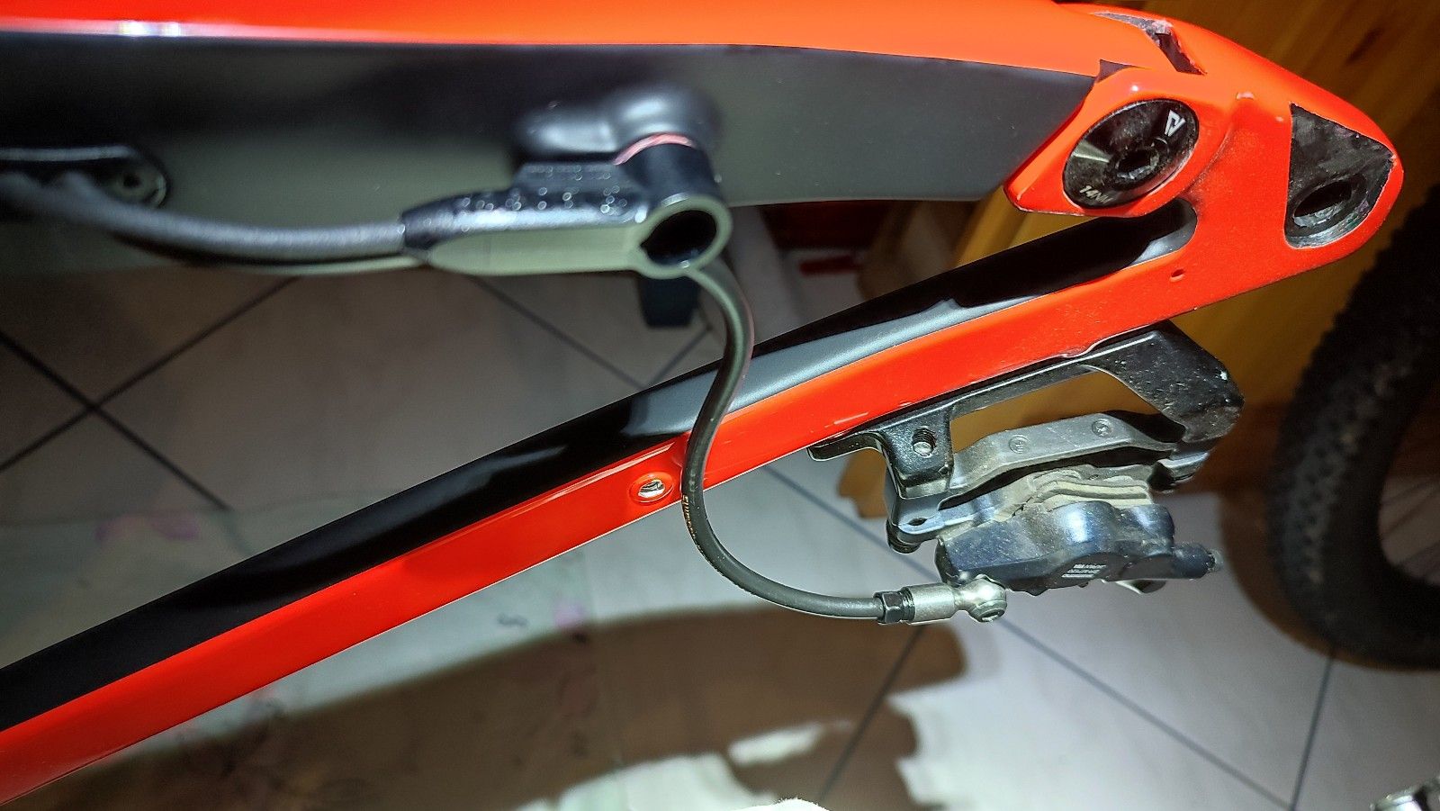

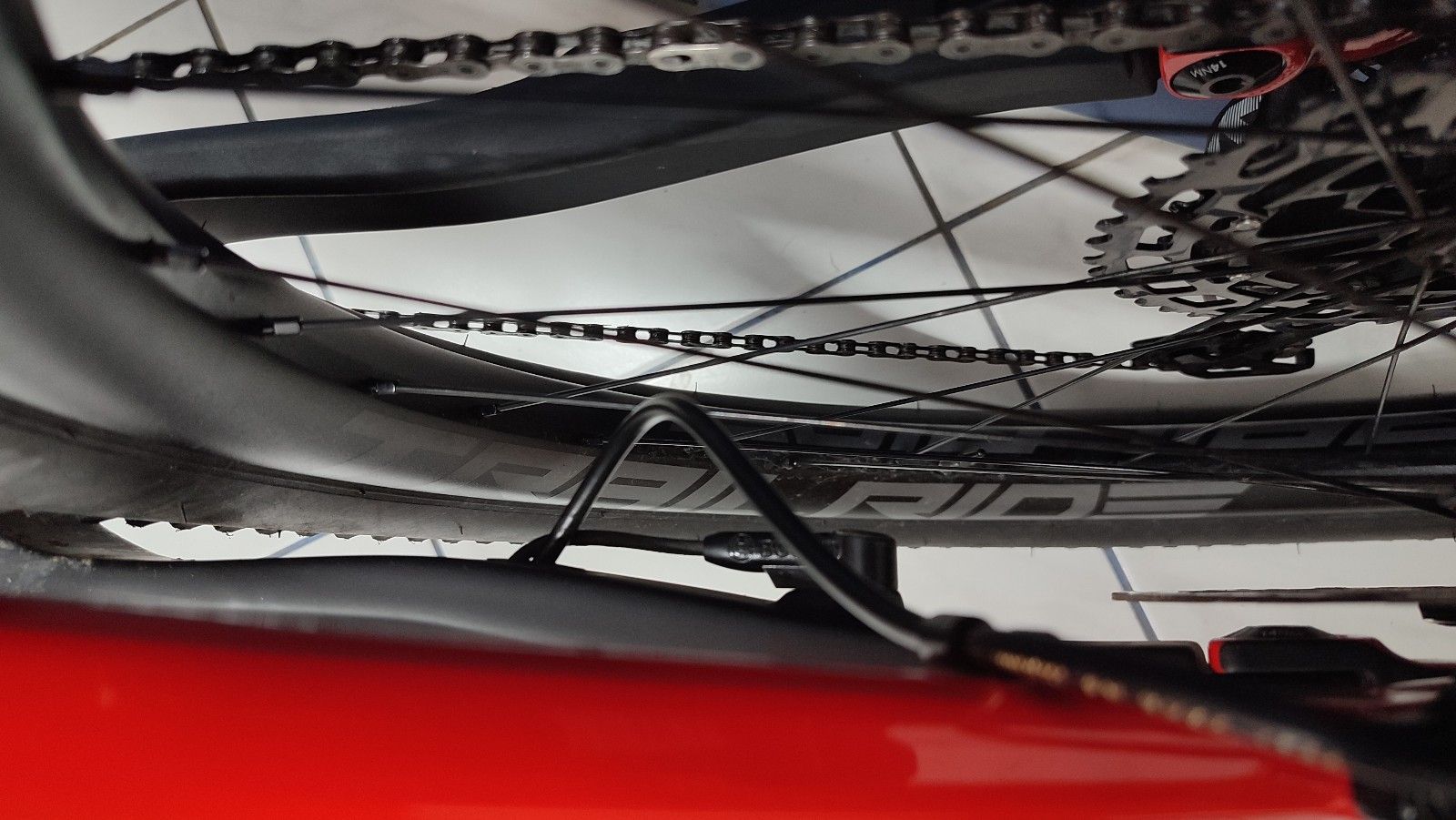

Die Problematik der Führung der hinteren Bremsleitung habe ich heute Abend nochmal überarbeitet und entsprechend angepasst.
ursprüngliche Verlegung. Völlig daneben. Keine Ahnung, was der Designer sich dabei gedacht hat. Eine Kollision mit den Speichen ist vorprogrammiert.

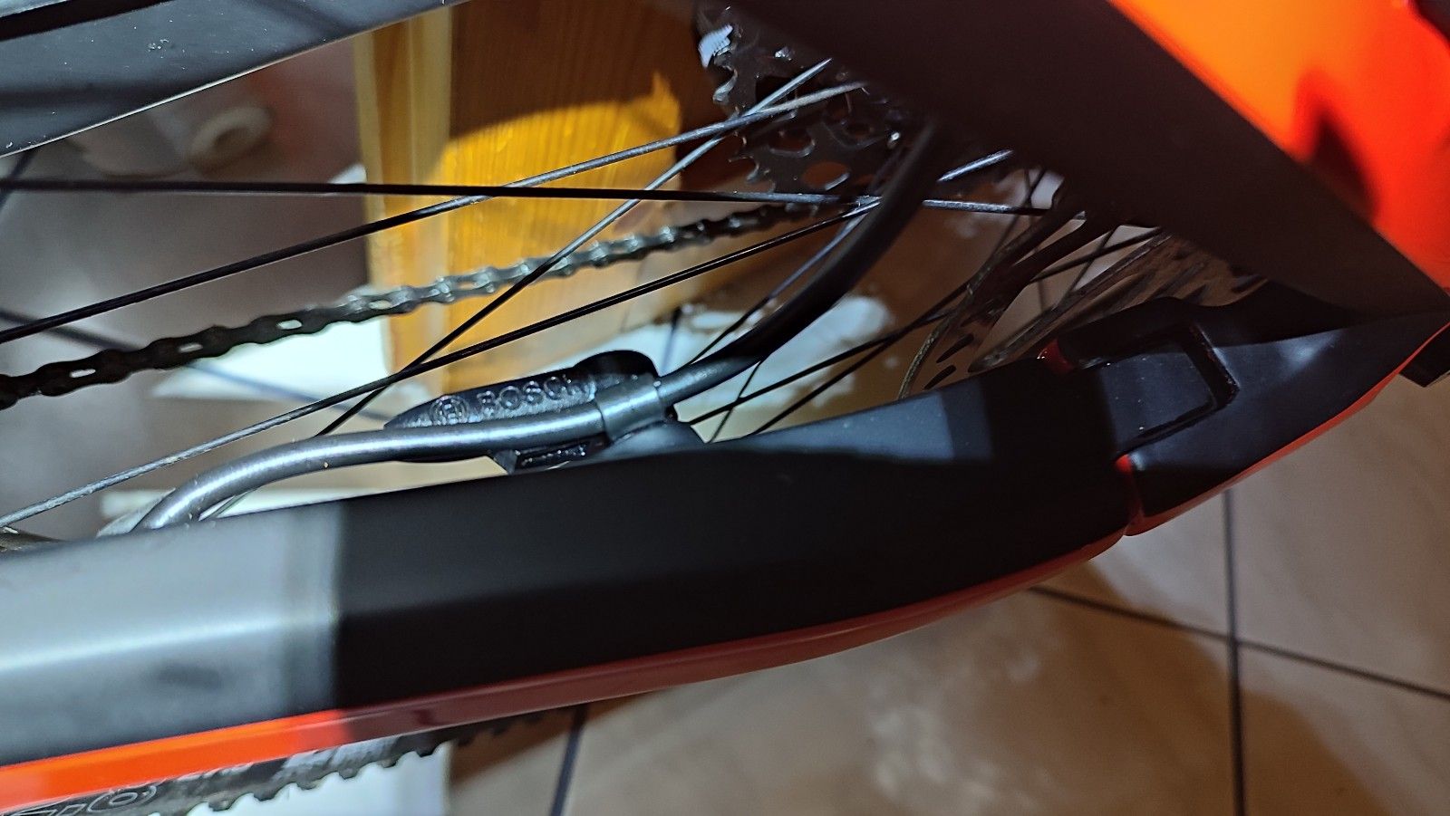

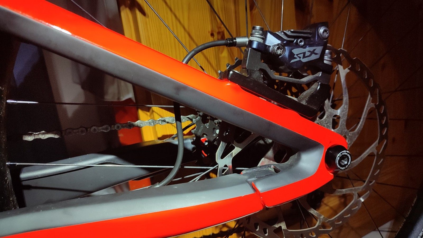

der Leitungshalter wurde demontiert und unter die Sensorverschraubung platziert.
Jetzt sieht das schonmal ganz anders aus und kann so bleiben. Weg von den Speichen.
Morgen wird noch der dämliche Speichenmagnet entfernt. Bosch Steinzeit. Ich habe mir Neodymmagnete besorgt und klebe die an die Speiche. Viel kleiner, nicht so exponiert und verliersicher.
Vernünftig!

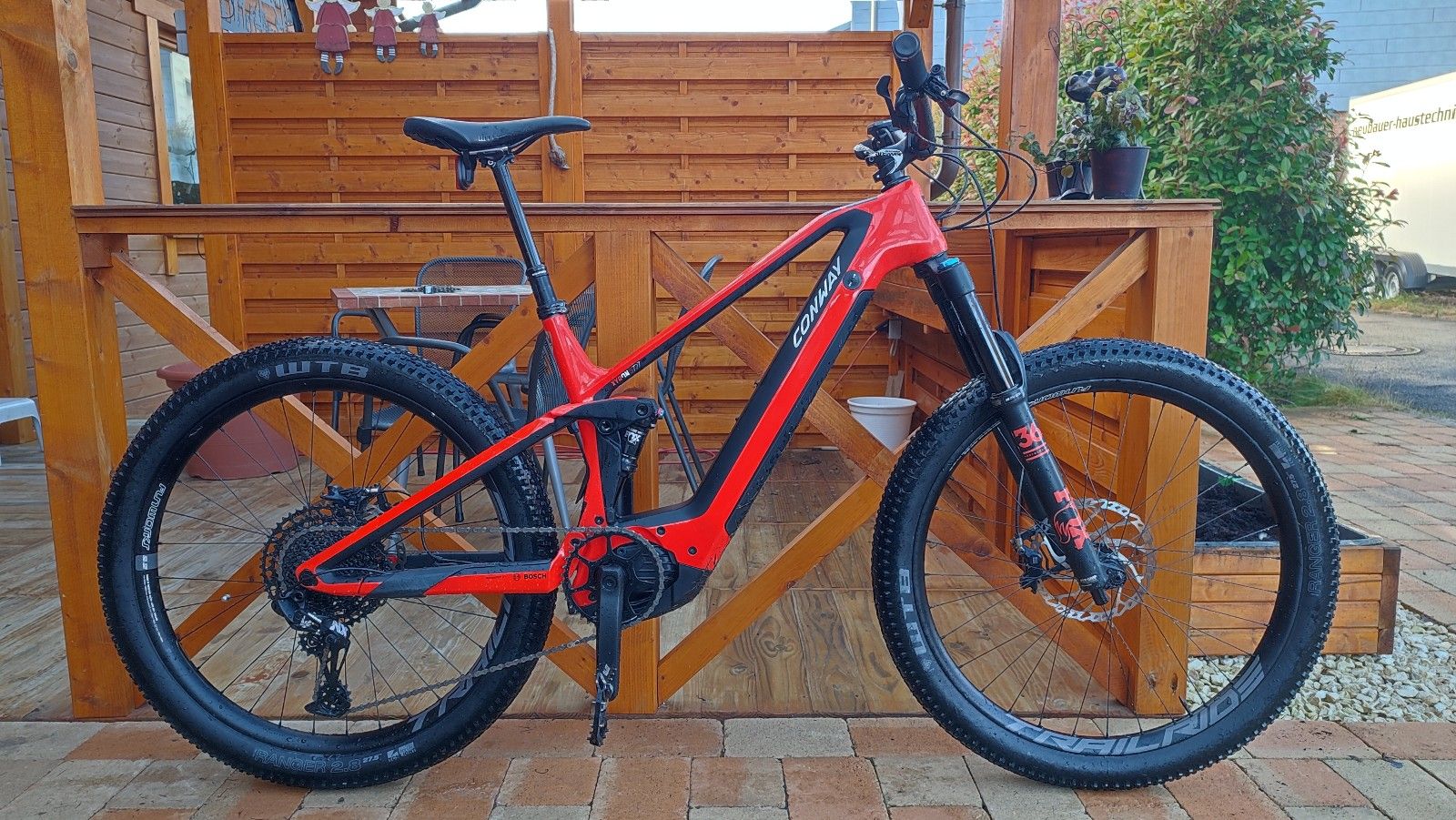

@Rudirabe Die Farbe und Optik Deines Bikes gefällt mir ausnehmend gut. (Hab wohl eine "Rotpräferenz")
All 27"? Wirkt agil.
