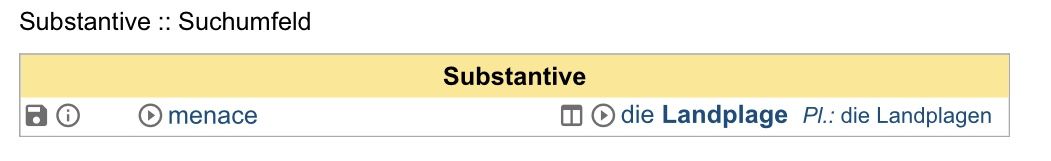

OK, Jungs, bevor ihr mich als Landplage oder Bedrohung bezeichnet, diskutiert doch lieber mal auf technischer Ebene mit mir, bzw. widerlegt meine Äusserungen, dann sehen wir weiter.
