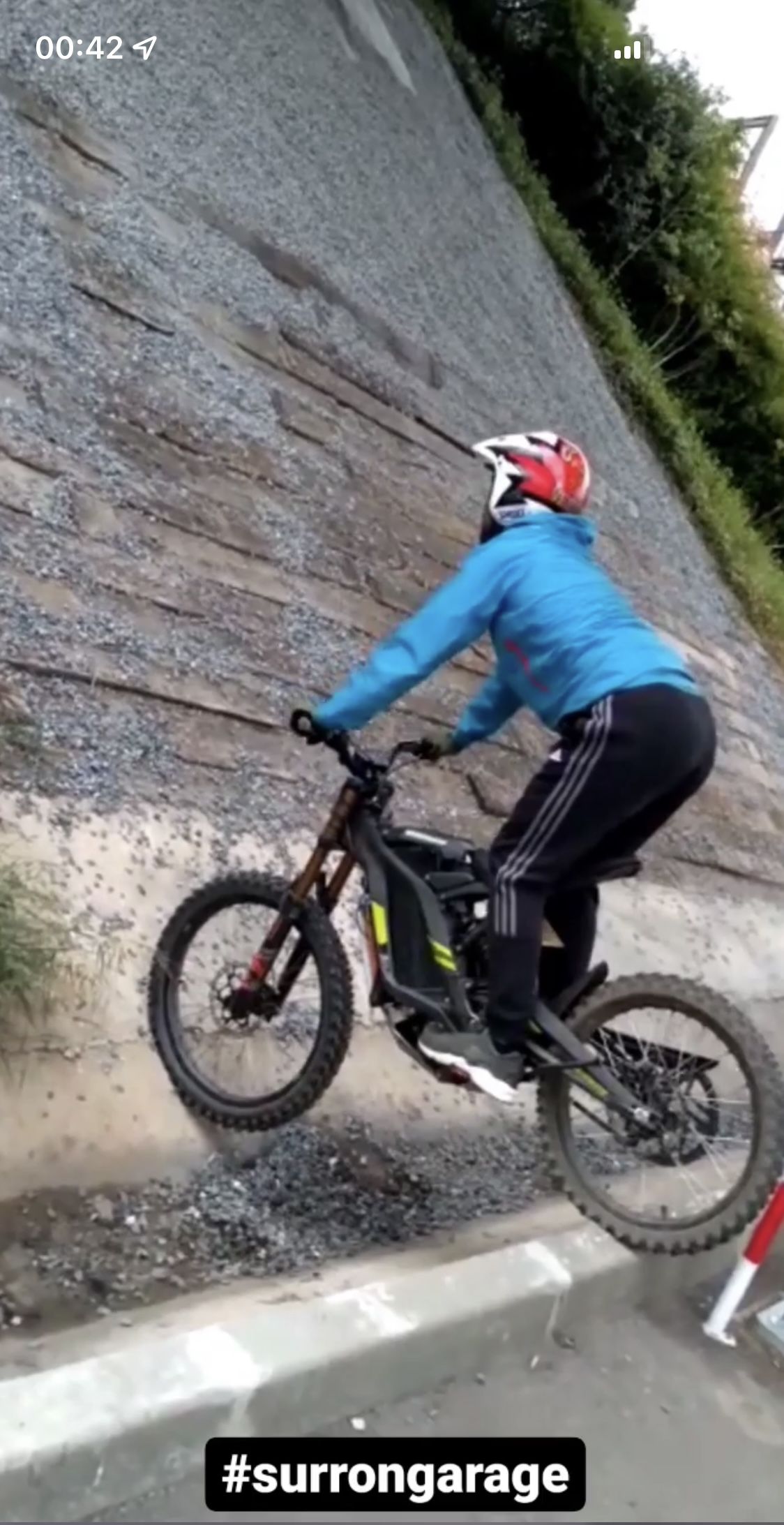

Der andere Weg sieht dann so aus und geht eher in Richtung Motocross (bestimmt irre spaßig - aber nicht mehr z.B. in den Alpen zu verwenden, bzw nur noch auf speziell ausgewiesenen Strecken).
https://www.instagram.com/reel/Cc56VsTlGX8/?igshid=YmMyMTA2M2Y=
P.S. Ich würde so ein Teil aber auch liebend gerne einmal fahren.
