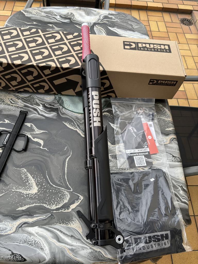

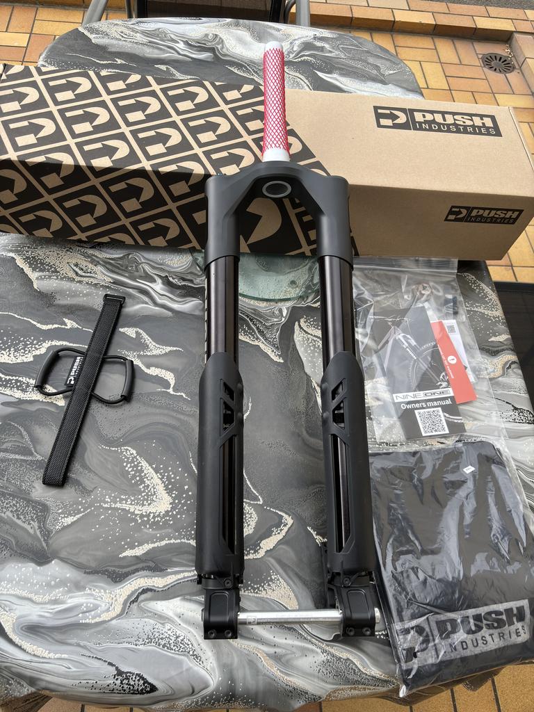

Eine hast DU vergessen, ist heute gekommen, nach dem Test werde ich Wissen ob die Edge oder Push besser fährt.

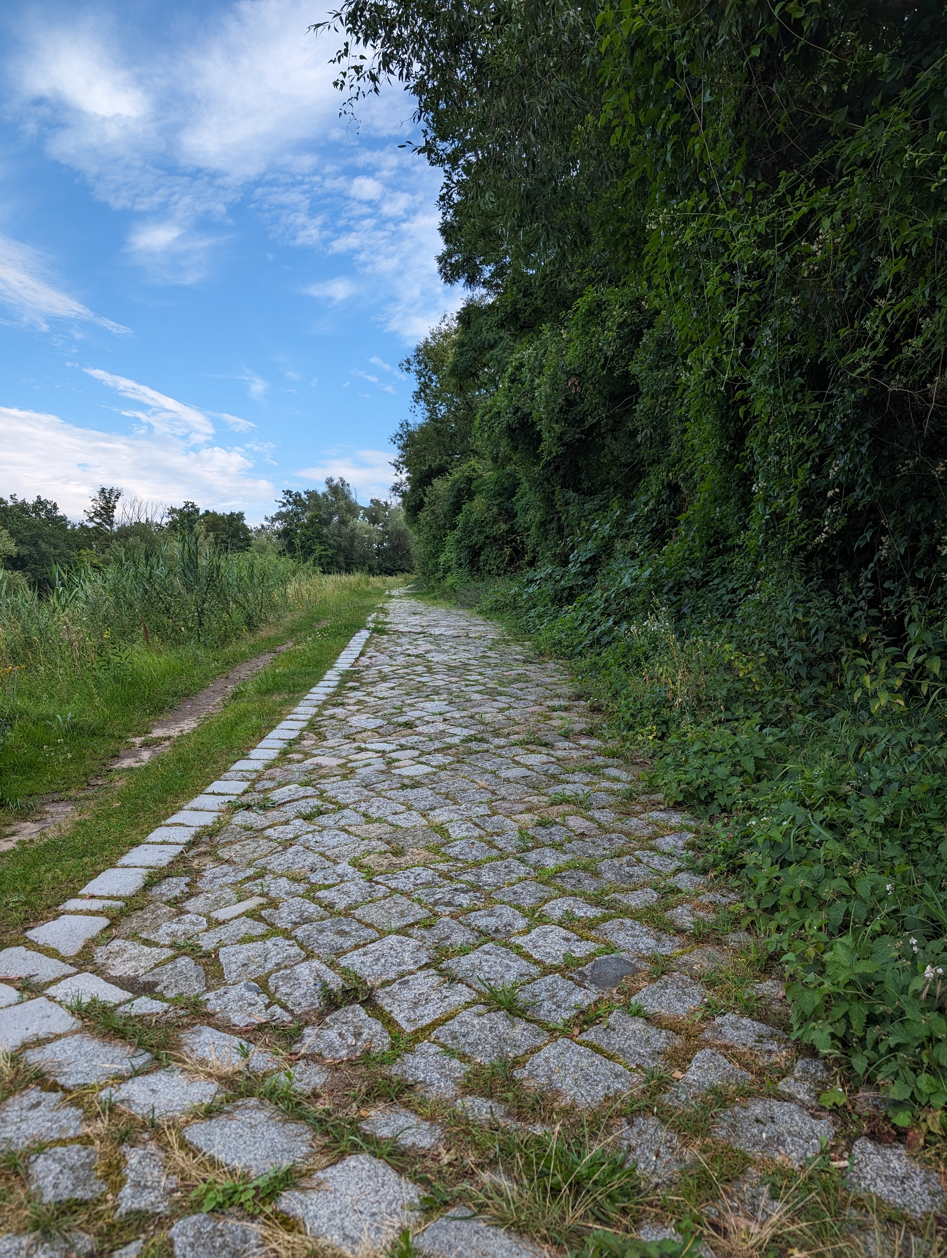

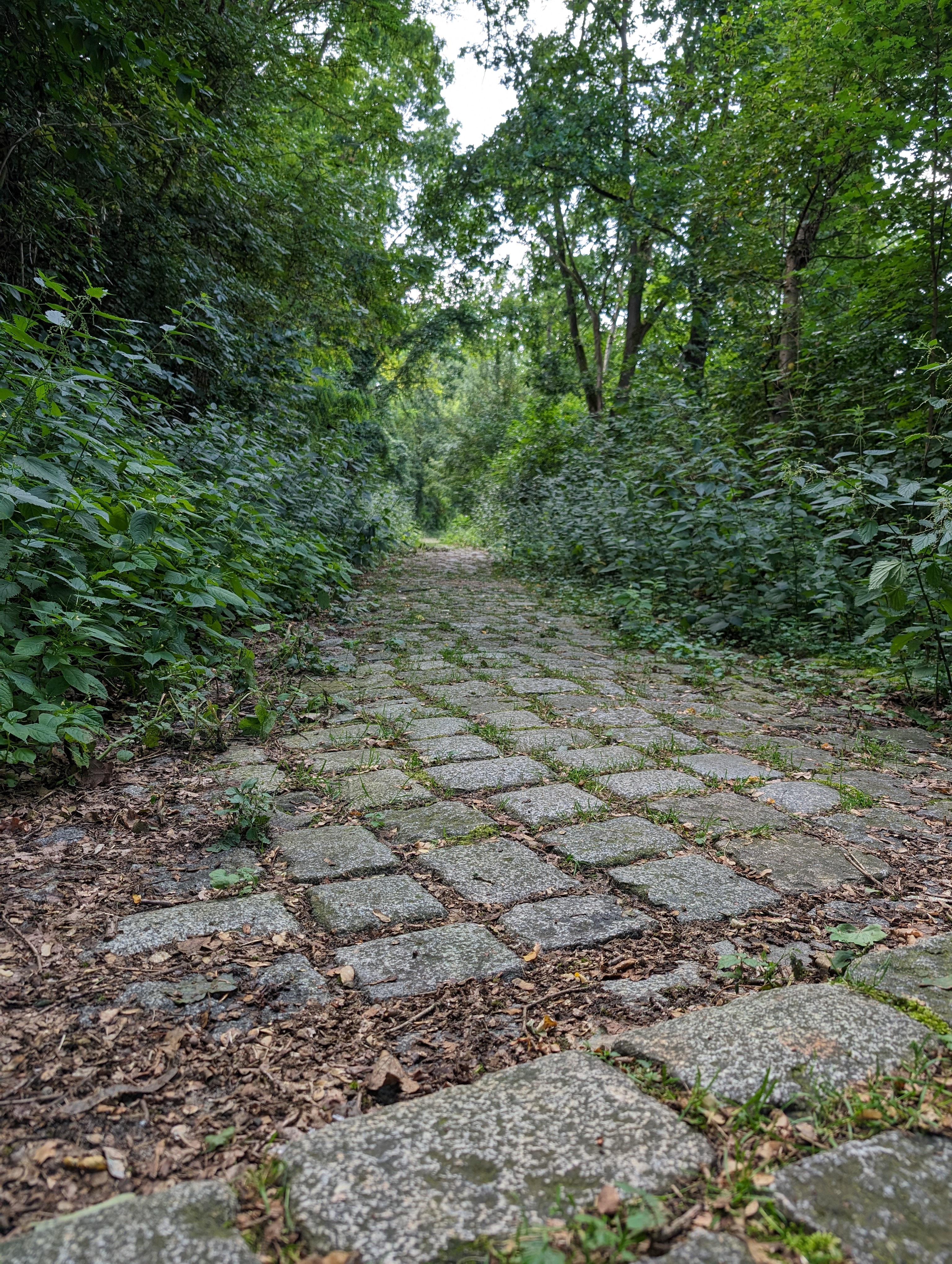

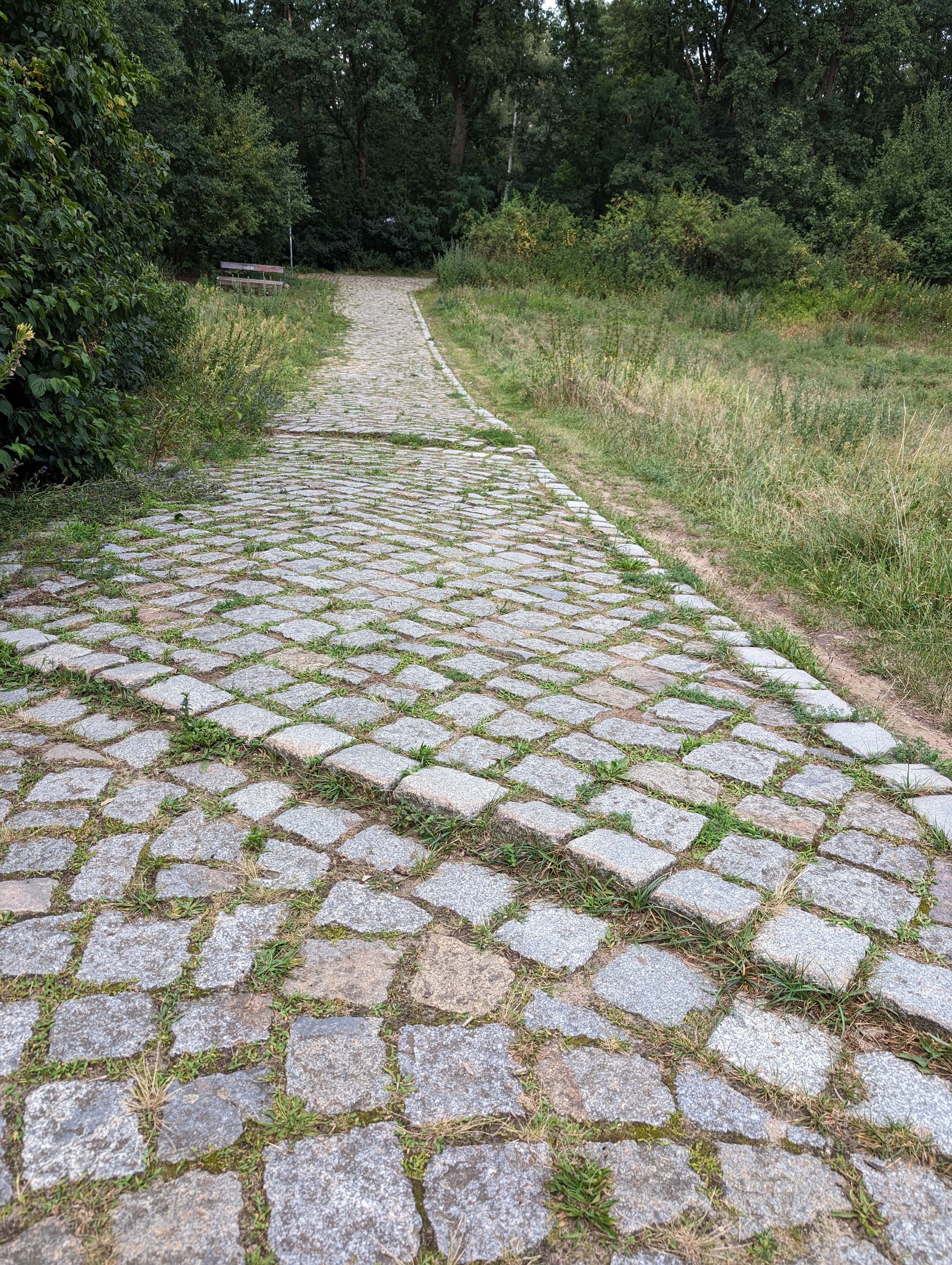

Hier noch ein paar Bilder von der "Treppe."
Krasse Strecke! Sowas fährst du, Respekt!!
Sorry, hatte dich total falsch eingeschätzt.
Okay, die Bilder wären von Anfang an hilfreich gewesen. Dann muss ich mich leider dem Rest hier anschließen: Wenn du da möglichst wenig spüren möchtest, helfen nur breite, stabile Reifen und wenig Druck. Keine Gabel auf diesem Planeten kann solche winzigen, schnell aufeinander folgenden Schläge zuverlässig wegschlucken. Dafür sind Federgabeln einfach nicht gedacht.
