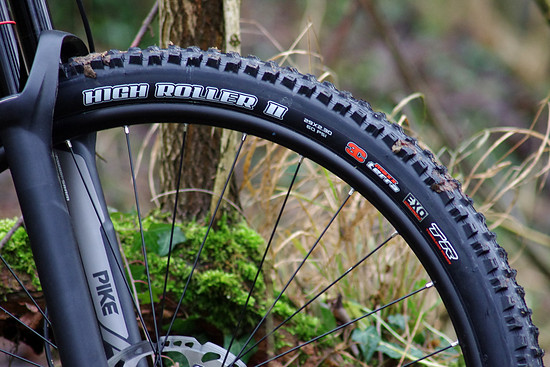

Der High Roller II in 3C ist der einzige Reifen der mich noch nie im Stich gelassen hat.
Auf der Hinterachse kann dieser allerdings (außer schlecht Rollen) nichts besser als ein DHR II. Ich war auf dem Biobike froh, vom HR II wieder zum DHR II zurück gewechselt zu sein.

Maxxis Highroller 2 mit 3C Mischung (Verschleiß ziemlich hoch am HR und Rollwiderstand nicht so gut. Aber auch bei Nässe nicht so schlecht).
