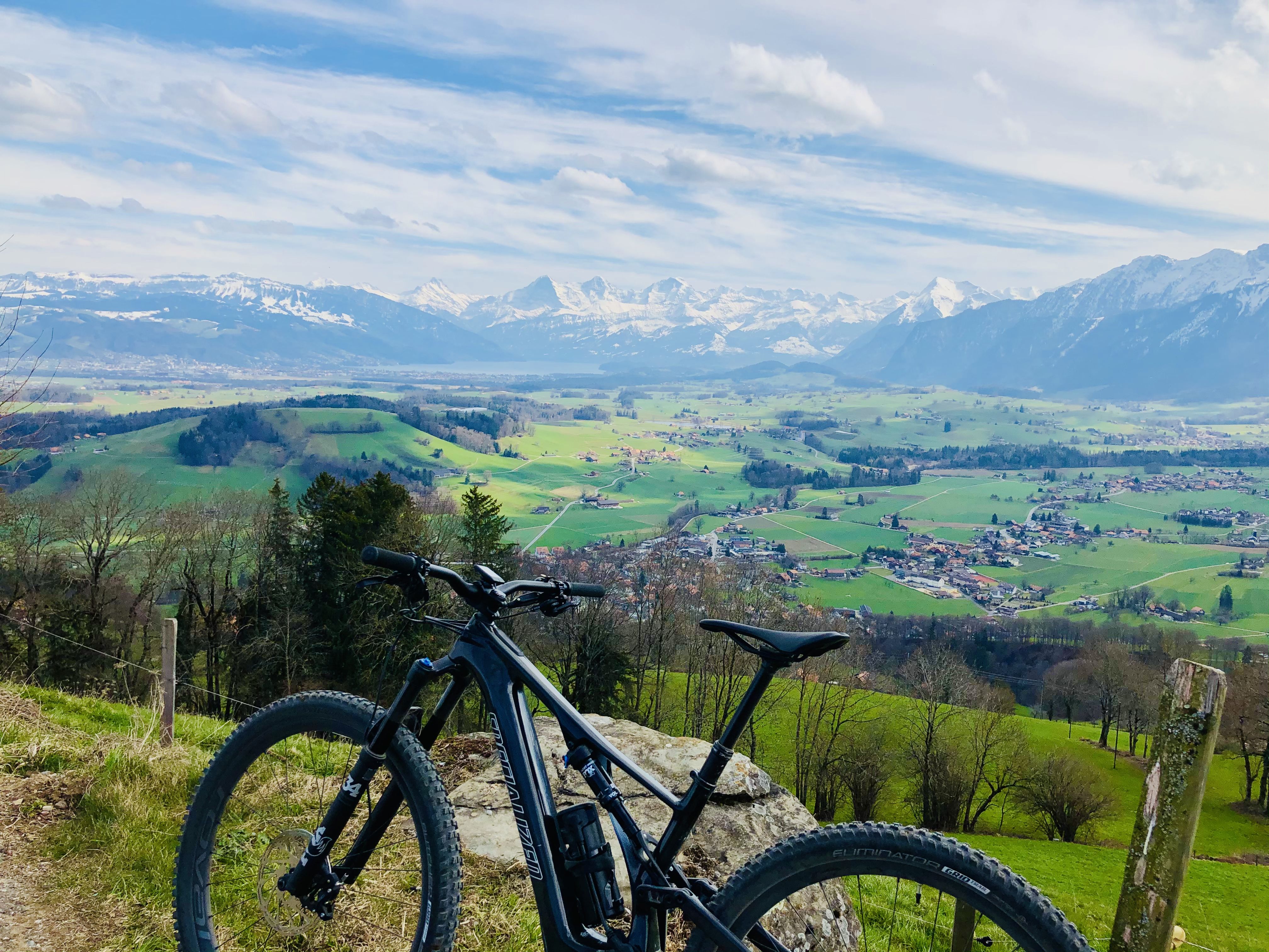

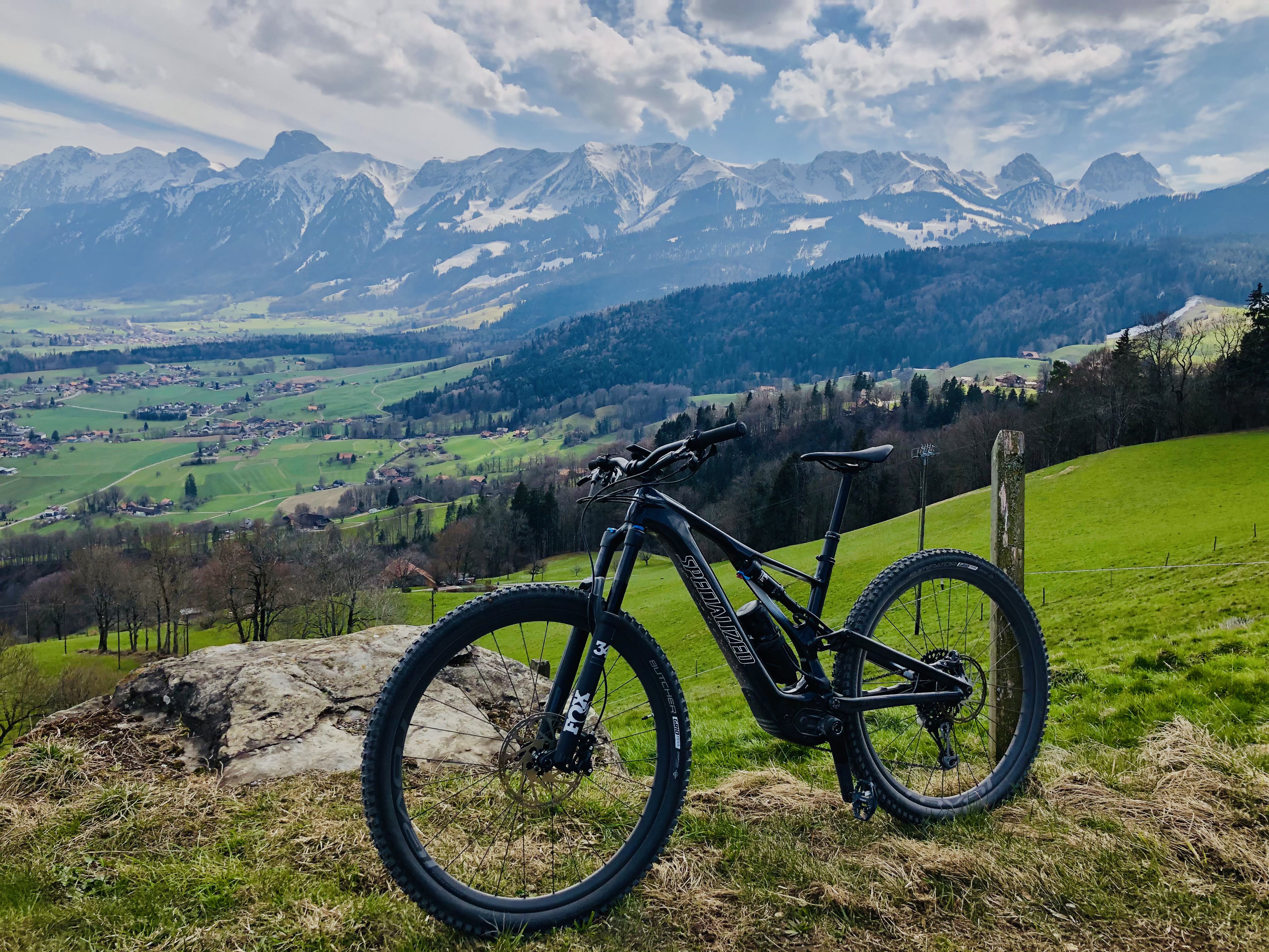

Heute 58km, 950Hm und 18er Schnitt.
Dabei 280 Wh verbraucht.
Den REX habe ich umsonst spazieren gefahren.
Langsam kristallisiert sich bei mir heraus, dass mir für mittlere knackige Touren der Fixakku reicht.
