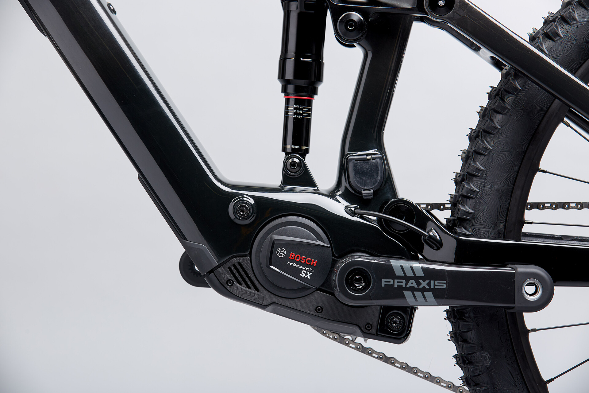

Liest sich ja schon einmal gut. Nur die Motorabdeckung finde ich auf den Fotos immer noch sehr groß, das bekommen TQ und Fazua IMHO besser hin.
Der Artikel ist im Hinblick auf die Geräuschkulisse aber widersprüchlich, da heisst es "und sich dem Klappern im Inneren des Motors angenommen" (also ist es jetzt weg?) und am Ende dann "Im Hinblick auf die Geräuschkulisse nehmen sich beide Motoren wenig" - also hat man sich dem Problem angenommen, konnte es aber nicht lösen?
Würde mich beim test eines mtb-Motors auch brennend interessieren. Die bisherigen Motoren von Bosch und vor allem Shimano klappern ja in fast jedem Rahmen ziemlich laut auf dem Trail.

Also klappert wie CX. Geräusch ist leiser, erst mit höherer Trittfrequenz und mehr abgerufener Leistung jault er.
Das M1 gefällt mir schon besser als das norco.
Der SX wirkt schon lang, aber die Leistung muss er ja auch verarbeiten können.

In dem Video hab ich kein „original“ Geräusch vom Motor gehört, lediglich die wörtliche Beschreibung dessen, was man so hören kann!
Für mich aktuell nicht zufrieden stellend, ich warte noch auf O Töne 😉
ok sorry, nehm alles zurück
Ich hatte da ein anderes video im kopf
Mea culpa
Geräusch ist anders als am CX, nicht ganz so jaulend, erst ab höheren Kadenzen
Für mich soweit akzeptabel, da CX auch völlig ok

Ehrlich geschrieben, ich bin ein wenig enttäuscht.
Der neue Bosch wirkt optisch auf den Bildern nicht so schön integriert wird TQ und Fazua.
Für mich das Nervigste am CX ist das Gejaule und Geklappere.
Wenn der Light Bosch mehr Geräusche als TQ und Fazua machen sollte,
sehe ich die beiden noch lange nicht abgeschrieben, im Gegenteil.
Der macht mehr Geräusche, siehe Video velomotion
Einzig die Geräuschkulisse des Fazua hält ihn noch, bei den restlichen Kategorien kann das Fazua System nicht mithalten, für mich.
Wie geschrieben, sehe ich Fazua Bikes eher als Ladenhüter mit guter Option auf niedrige Bikepreise Ende des Jahres
