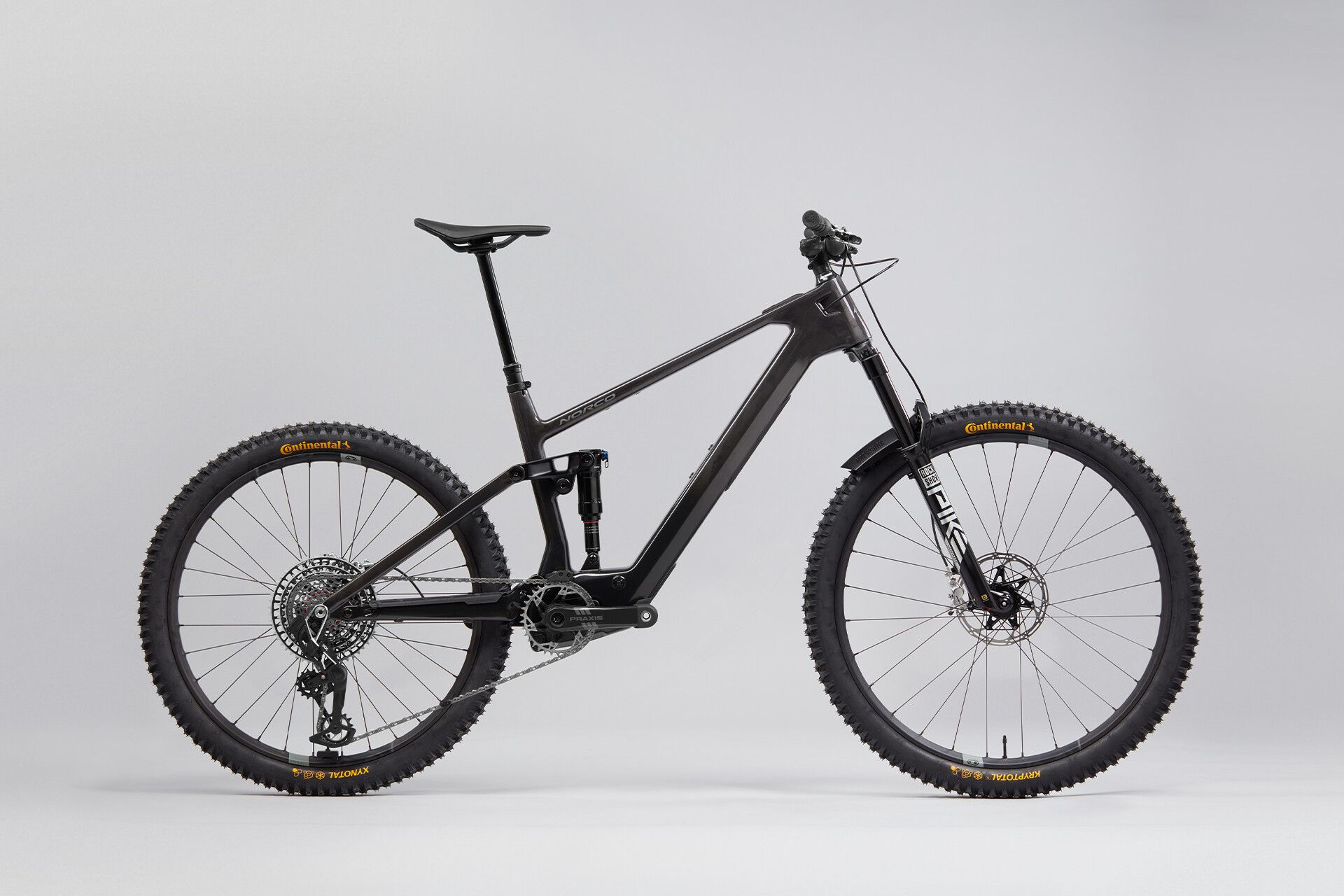

Das Norco sieht von der Seite echt schick aus

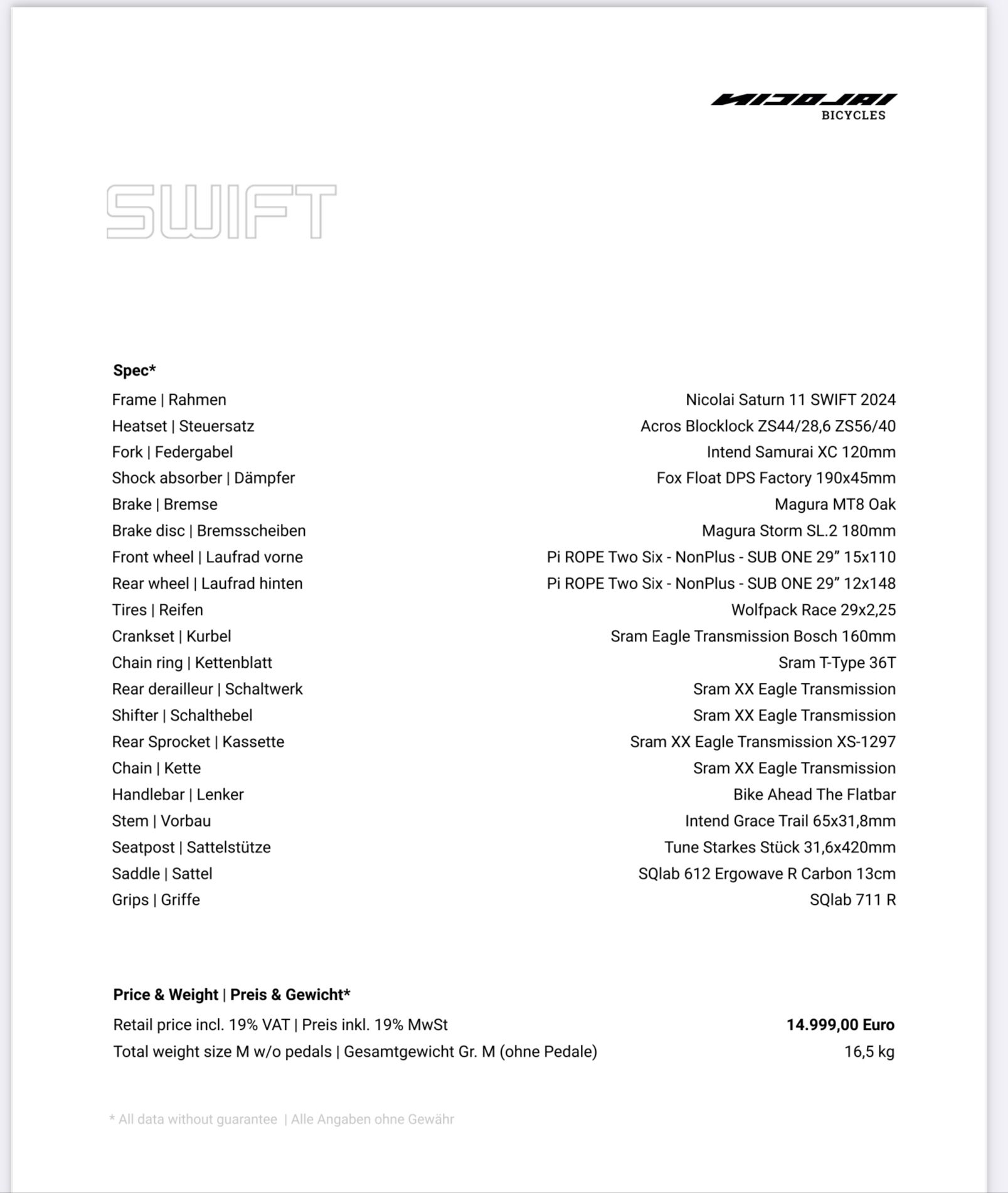

Aber dennoch, in meiner Gewichtsklasse wäre so ein Enduro mit um die 16,5 kg möglich.:eek:👍
Meine Milchmädchenrechnung sieht folgendermassen aus.
Mein Bioenduro ist ein solides 2019er YT Capra CF 29 Pro Race und wiegt mit schweren Shimano Saint Pedalen und guter Bereifung knapp unter 15kg.
Ein vergleichbares elektrisches Rad sollte 15+4=19kg oder etwas weniger wiegen. (Mit nur Rex und leichteren Pedalen dann vielleicht sogar 18.5kg).
Auf so etwas warte ich gerade und auf einem Preis für das ich kein Darlehen unterschreiben muss. Batterie und Motor sind vielleicht teuer aber erklären nicht 8, 9, 10k€ oder noch mehr.
