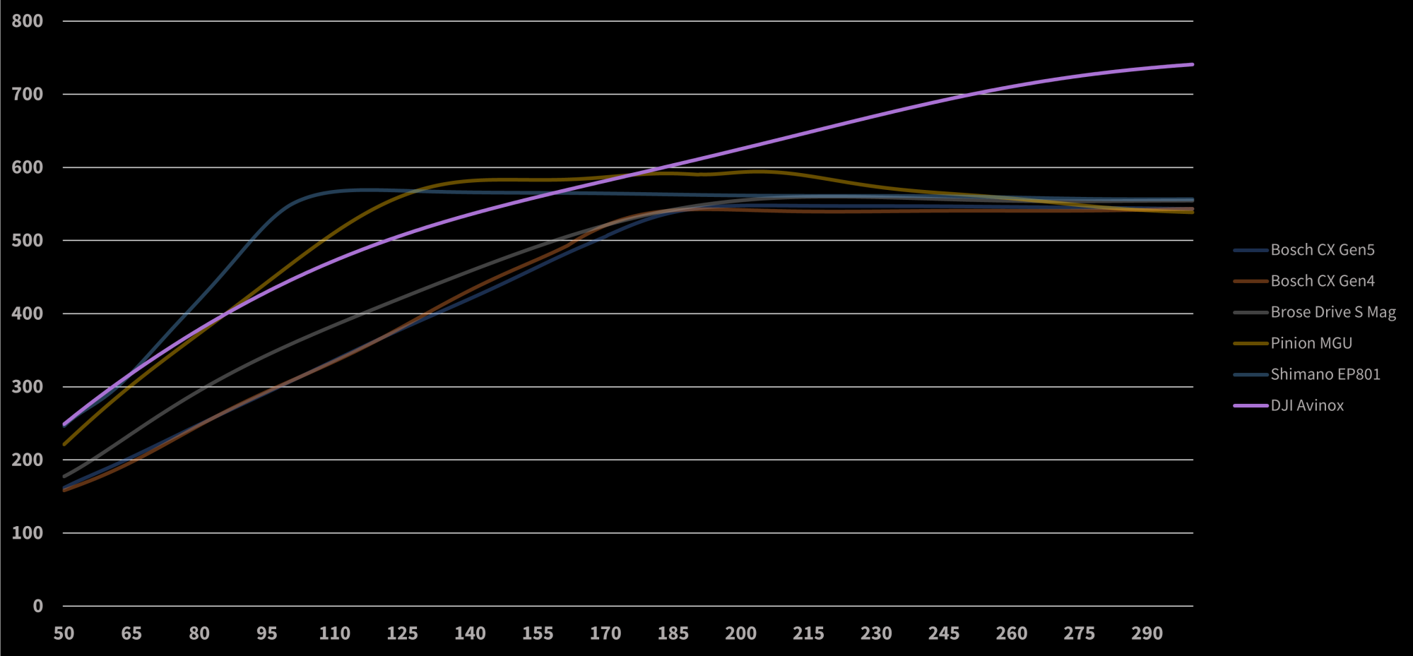

Wenn du nicht die Möglichkeit hast, schau dir einfach mal die Leistungskurven an.
Die vom DJI mußt du linear etwas herunter setzen, da Bosch nur mit 340% unterstützt.
Quelle: https://velomotion.de/2024/11/dji-avinox-test/
