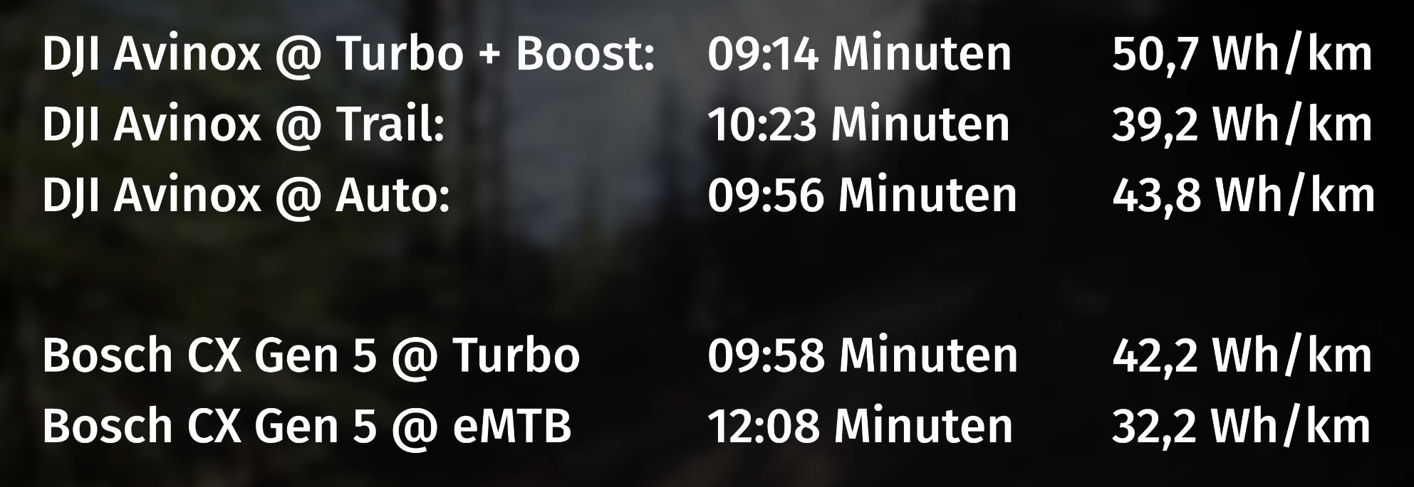

Laut Testfahrer (Velomotion) war beim Bosch eine deutlich höhere Eigenleistung nötig um diese Zeiten zu erreichen.

Ja, aber nur theoretisch. Bosch zeigt, daß es auch mit einem Magneten geht.
Wie man schön aus dem Test (Beitrag #7) sieht, sind die Motore bei gleicher Zeit auch etwa gleich im Verbrauch.
Du lässt dabei aber die Eigenleistung aus der Rechnung. Die war beim Boschmotor laut Tester wesentlich höher.
Leider testet der Kanal den Verbrauch auf dem Prüfstand immer nur bei maximaler Unterstützungsstufe. Somit sind auch diese Werte nicht vergleichbar.

Wie jetzt, der Fahrtest ist nunmal nicht theoretisch, und wenn ich die dritte Zeile mit der vierten Zeile aus der Tabelle in #76 vergleiche, ist da nunmal nur ein marginaler Unterschied. Eigenleistung ist da leider nicht nachvollziehbar - wieso fehlt das in der Tabelle?
Und dass die Effizienz durch die über Updates immer feinere Steuerung bei DJI nochmal deutlich steigt, halte ich für eher nicht möglich, wenn, dann marginal. Wo soll das herkommen?
Die Aussage "DJI wird über die kommenden Updates die Effizienz als auch das Ansprechverhalten mehr und mehr verbessern" steht wie eine Behauptung da, ist für mich aber Wunschdenken, maximal eine Möglichkeit.
