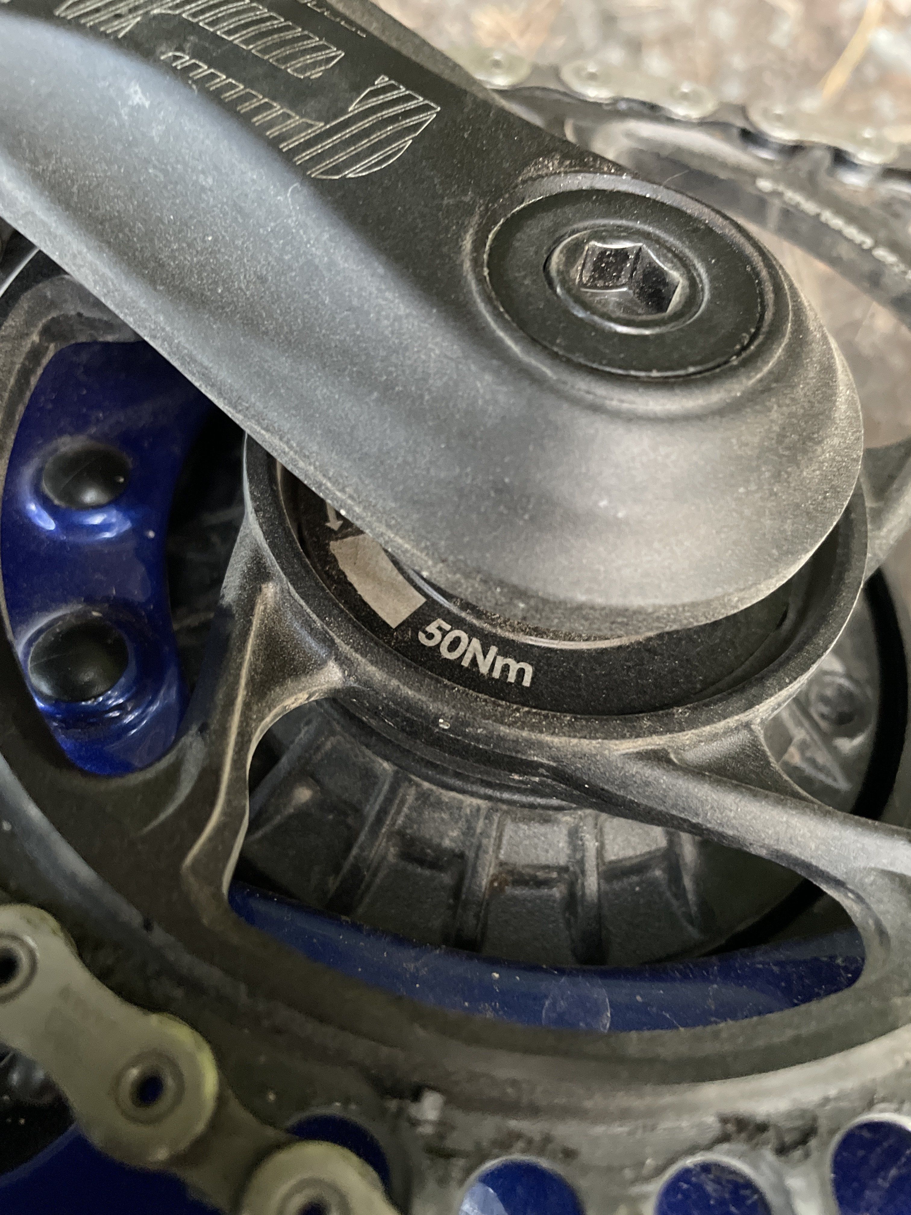

Das Spiel ist damit kaum noch noch zu spüren, allerdings hört man es nach wie vor deutlich beim Einfedern.
Da das Rad ansonsten total leise ist, nervt das ums so mehr.
Ich war heute bei meinem Händler (Hibike) und das Thema ist wohl schon bekannt. Die Teile wurden umgehend bestellt.
Hast du ein Fuel mit 30 oder 50nm Aufdruck auf dem Abschlussring vom Motor ?
ist bei mir noch die alte Version = 30 Nm steht darauf.
Soll ich dann wohl gleich mal kontrollieren lassen?
Erklärt in dem Fall warum du die Probleme mit dem Spiel hast, scheinst also eins der „älteren“ Fuels zu haben.
Deswegen habe ich gefragt wegen den 30-50.
Aber ja, die sollen das Ding gleich kontrollieren ob mit 50NM angezogen.
Also auch wenn 30Nm draufsteht gehört das mit 50 angezogen.
