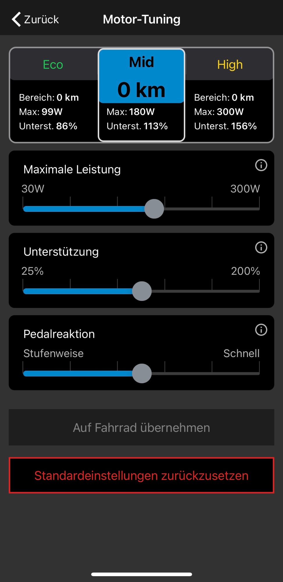

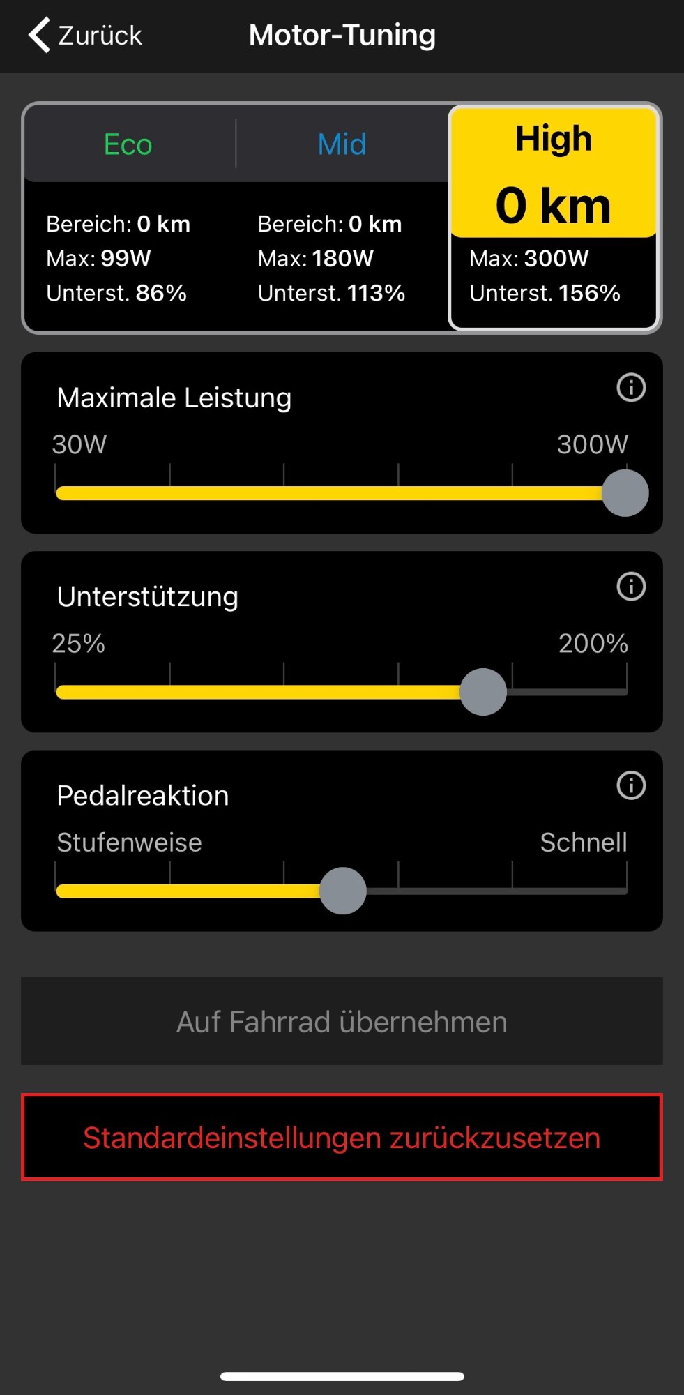

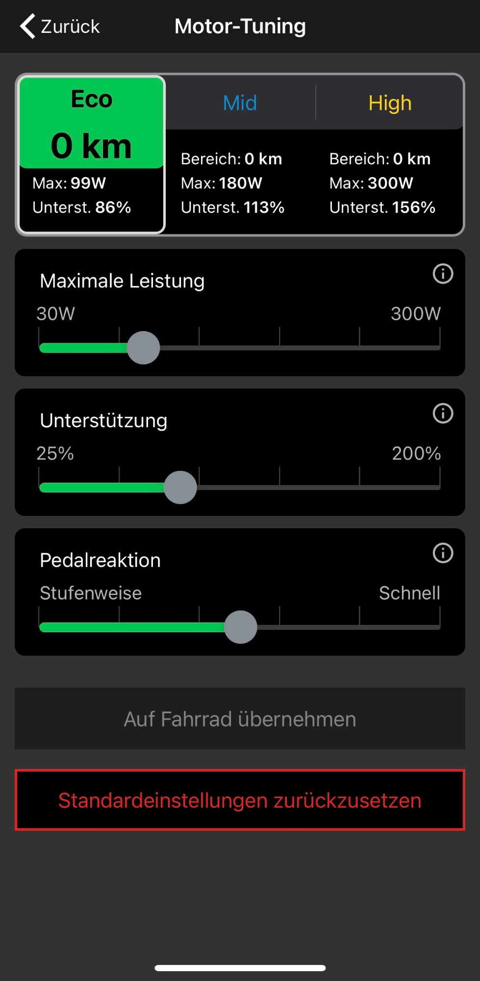

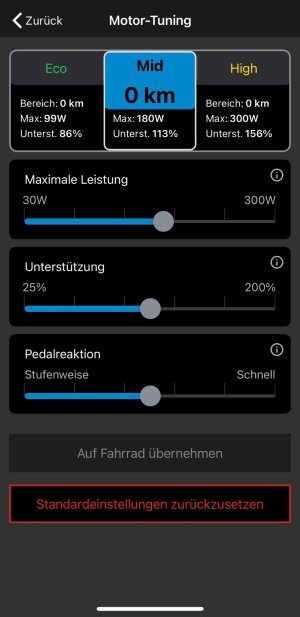

Zum Thema motortuning ist mir was aufgefallen... hab die Mittlere Fahrstufe leicht angepasst...nur wenig mehr wie der Ecomodus. Trotzdem wesentlich weniger Reichweite laut Anzeige im Display.
Reichweite ist immer gleich mit dem Turbomodus , nur die Zeit welche noch übrig bleibt ist mehr als im Turbo.
Hat da jemand eine erklärung für oder ist mein Rad möglicherweise noch in der "findungsphase"
alle Parameter verändert? Was ist wenn mans genau gleich einstellt, zeigt es dann auch die selbe Reichweite an?
mal abgesehen davon würde ich nicht zu sehr auf die angezeigte Reichweite gehen, das kann bestenfalls eine grobe Orientierung sein.
