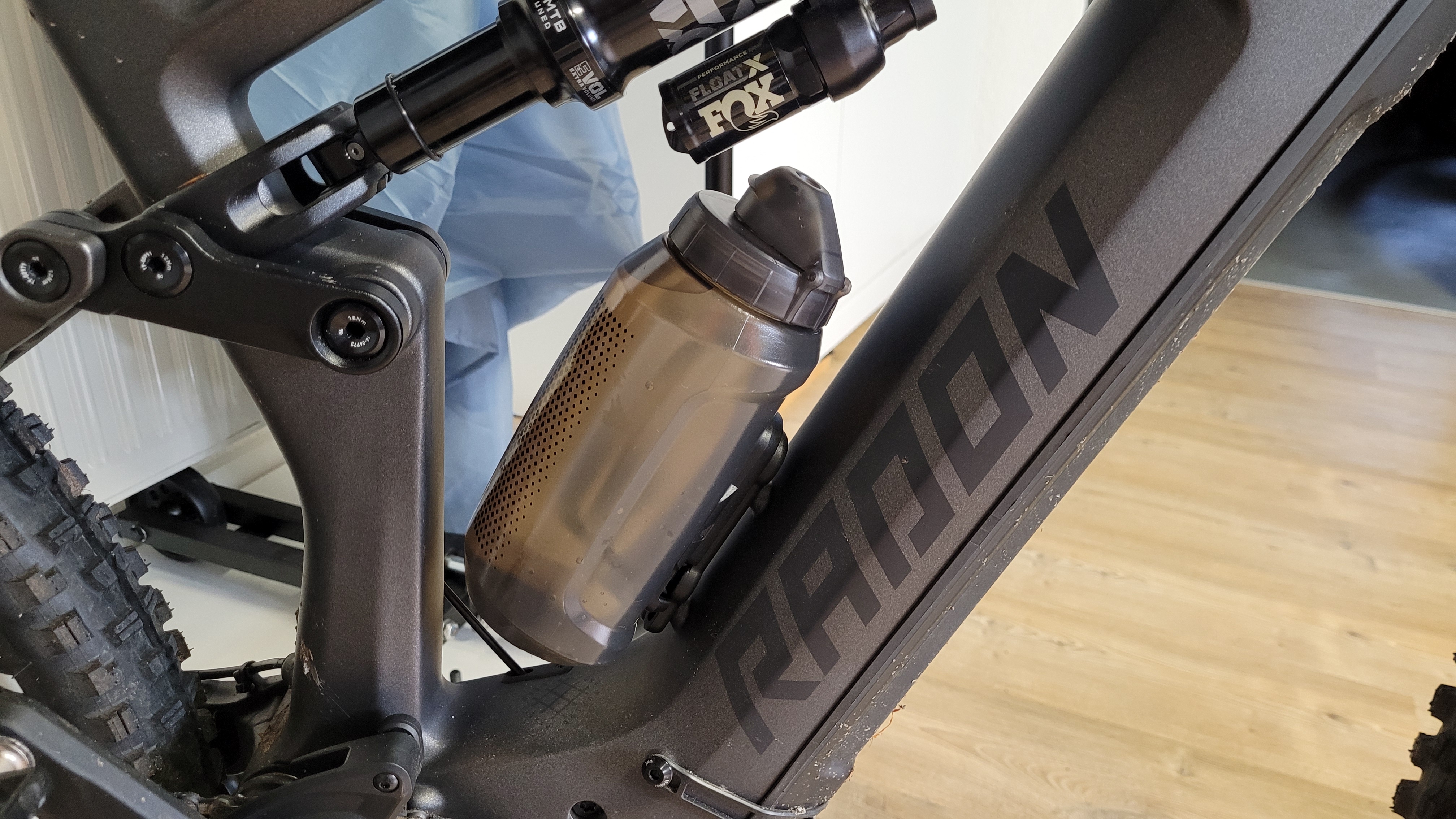

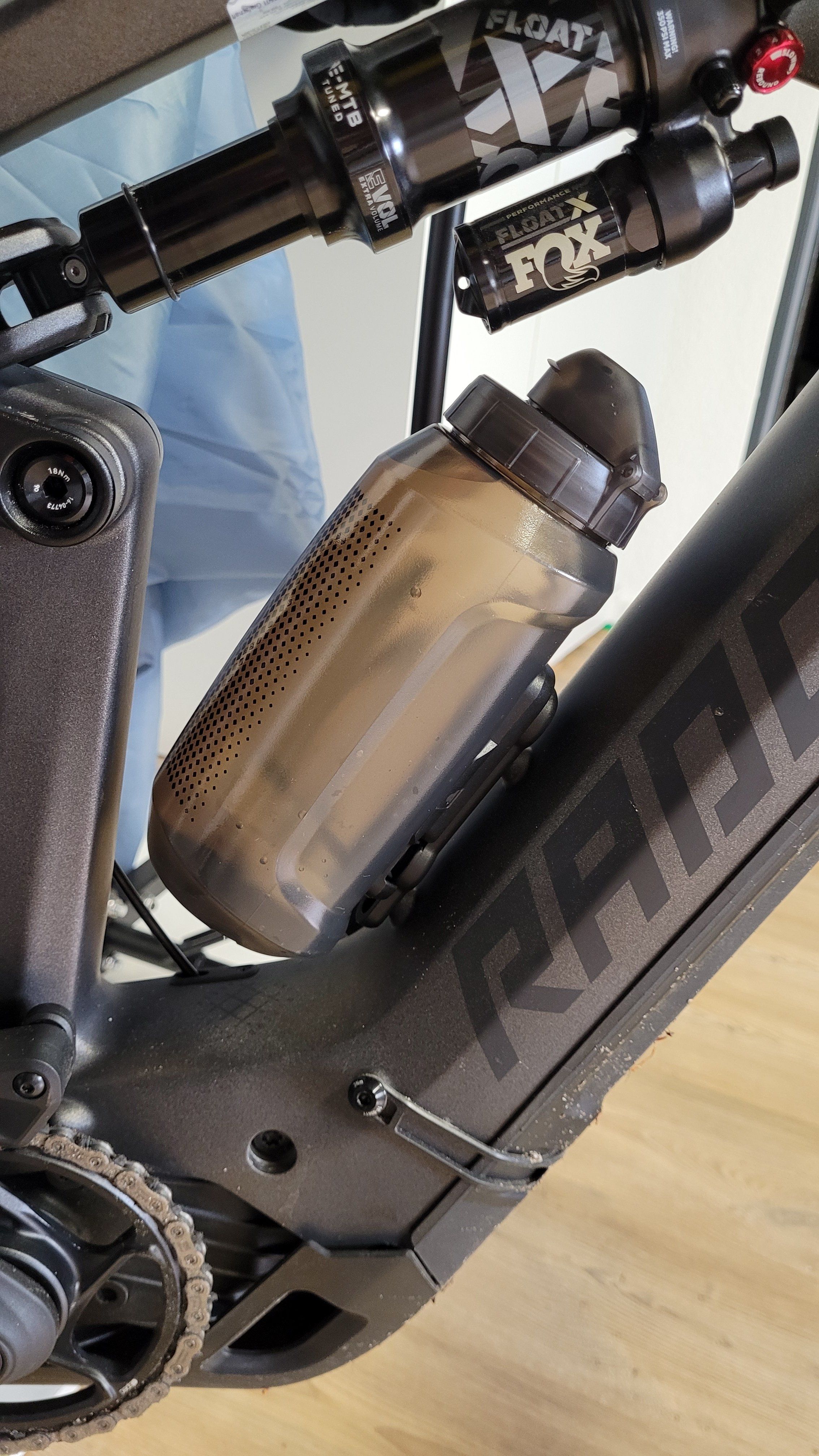

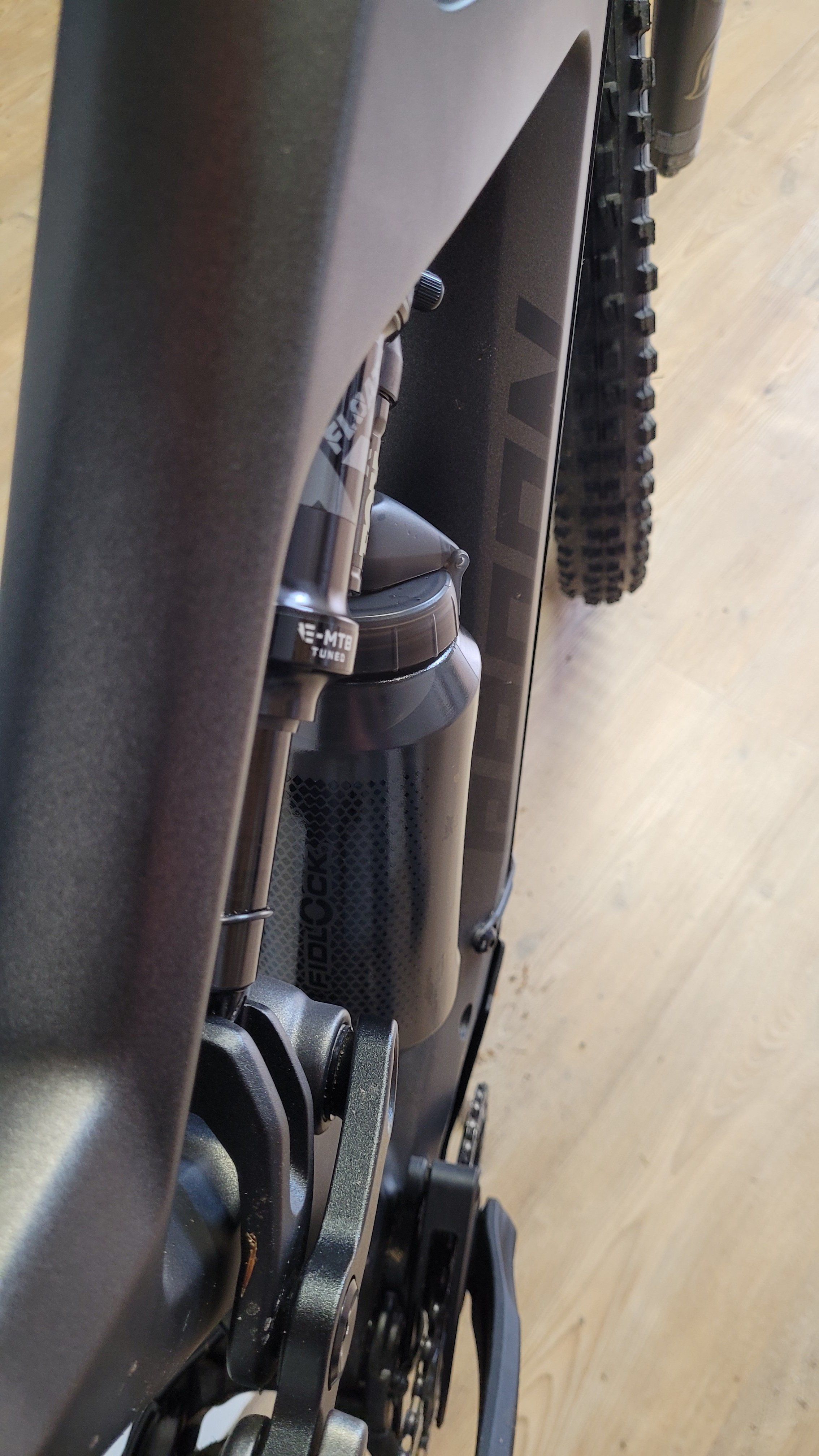

Ich habe jetzt noch die Fidlock 750 ml gekauft, die passt auch!
In der Anleitung steht, dass man die Flasche vor der ersten Benutzung mit Wasser auswaschen soll - ich habe Geschirrspülmittel verwendet. Ich weiß auch jetzt warum man nur kaltes Wasser nehmen soll - wenigstens wars Zitronenspüli und ist nicht ganz so schlimm. Wird wohl ein wenig dauern, bis das wieder weg geht.
Anhang anzeigen 56301Anhang anzeigen 56302Anhang anzeigen 56303
Hallo Stefan. Welche Rahmengröße hast du beim Render? Gabs bei der 750er Fidlock Buddel mal Probleme zwecks Kontakt mit dem Float X Dämpfer?
eben erst gelesen, sorry. Ich habe Rahmengröße L und die 750er Fidlock Buddel - passt.

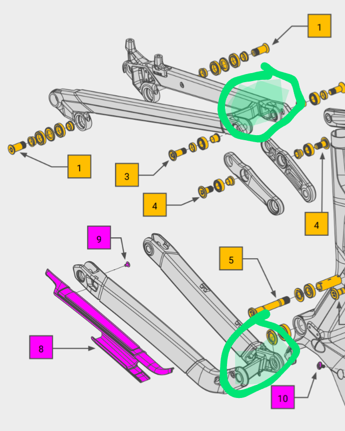

Moin zusammen, auch wenn schon mehrfach thematisiert, würde ich gerne noch einmal für die Render BJ 2023 die Frage aufwerfen wie zufrieden Ihr im Vergleich zu anderen Marken mit der Lackqualität seid und wie Ihr mit kleinen Lackabplatzern am Hinterbau umgeht.
Mein Fahrrad wird nicht gerade geschont und wenn teilweise sind die Trails / Wege die ich fahre mit Schotter und Steinen belegt. Besonders bei hoher Geschwindigkeit fliegt daher der ein oder andere mal gegen den Hinterbau vom bike. Die Lackabplatzer stören mich eigentlich nur wenn das bike geputzt ist. Die Aufnhame (Carbonrahmen-Hinterteil) der Sattelstütze habe ich mit Lackschutzfolie versehen. Die Aluhinterradschwinge habe ich nur von außen geschützt. Hab angefangen mit einem passenden Lackstift schon auszubessern..das klappt zwar recht gut und die Ausbesserungen fallen optisch nicht auf... aber jedes Jahr da irgendwo die weiße Grundierung mit nem Lackstifts abzutupfen kann nerven. Aufgrund der kleinen Flächen und der regelmäßigen Nässen die der Hinterbau von innen abkriegt, schein ein folieren unmöglich.
Habt ihr die Hinterradschwinge auch von innen foliert oder einen Mudguard montiert. Lange Mudguards gefallen mir wegen der Optik nicht...bei den kurzen habe ich gelesen, dass diese nur bedingt helfen.
Oder lebt ihr einfach mit dem Umstand...
Die Frage war ja nicht nur, ob zu anfällig, sondern ob und wie Ihr das Heck effektiv schützt. Ich seid 2017 ein Bio MTB von Santa und da noch keinen einzigen Lackabplatzer durch Steinschlag. Zugegeben im Schnitt bewege ich mich mit dem Bio auch nicht so schnell wie mit dem EMTB.
Ja, die Lackqualität ist schon ziemlich unterirdisch.
Die besonders gefährdeten Stellen habe ich mit selbstverweißendem Isolierband umwickelt.

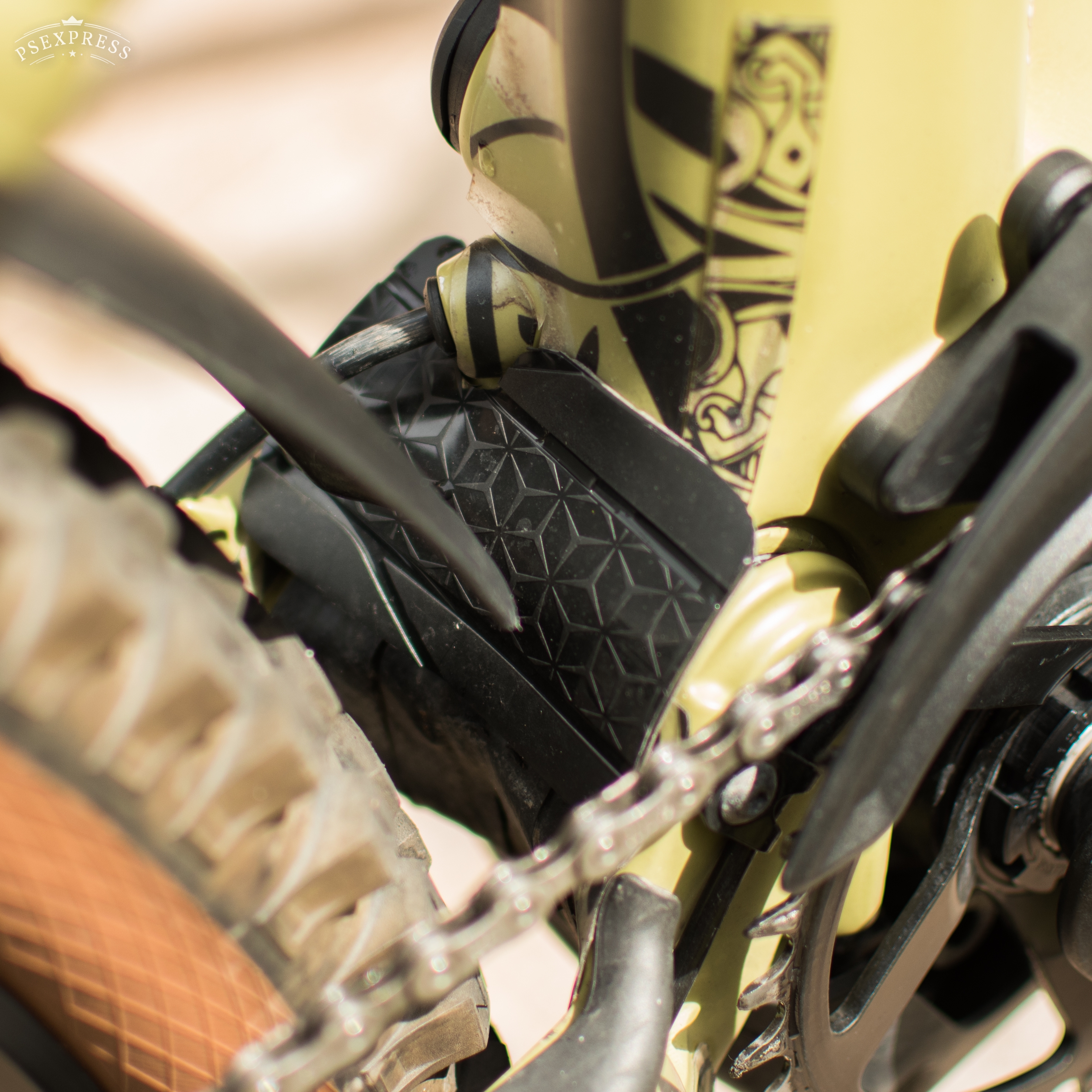

Und hier noch ein selbstklebendes Slappertape zurechtgeschnitten und aufgeklebt. Besonders weil ich an der Stelle immer wieder Steine eingesammelt habe, die man dann zwischen Rahmen und Schwinge rauspopeln musste.
Sieht gut aus. Fast wie vom Band. Exakt an den gleichen Stellen, die ich meine. Jetzt muss ich aber nochmal nachfragen. Unten an der Schwinge hast Du ein Slappertape (oben) und an der unteren Schwinge selbstklebends Isolierband dran gemacht? Und oben nur Isolierband? Welches Slappertape hast Du genommen und hält das Isolierband auch über den Schweißnähten? Ich hatte es mit den Resten der Rahmenschutzfolie von unleazhed versucht, aber trotz Fön konnte ich die Folie nicht gut über den Schweißnähten anbringen, da der Rahmen dort schon sehr uneben ist.
Klappt das mit Isolierband besser und musstest Du den hinterbau dafür zerlegen?
Nein, das Isolierband ist nicht selbstklebend, sondern selbstverschweißend.
3M HT002001309 23 Scotch Band, Ethylen Propylen Kautschuk, SelbstverschWeißend, 19 mm x 9.15 m https://amzn.eu/d/86akD0d
Es findet normalerweise Anwendung im Starkstrom Bereich. Habe das um die auf der Explosionszeichnung markierten Stellen gewickelt. Auch über die Schweißnähte.
Das Slappertape ist was ganz günstiges von Amazon.
ENLEE Mountainbike-Unterrohr-Rahmenschutz, 3 m Mountainbike-Rahmenschutz – schützt das Fahrrad vor Stößen und Kratzern https://amzn.eu/d/f6mZVSA
