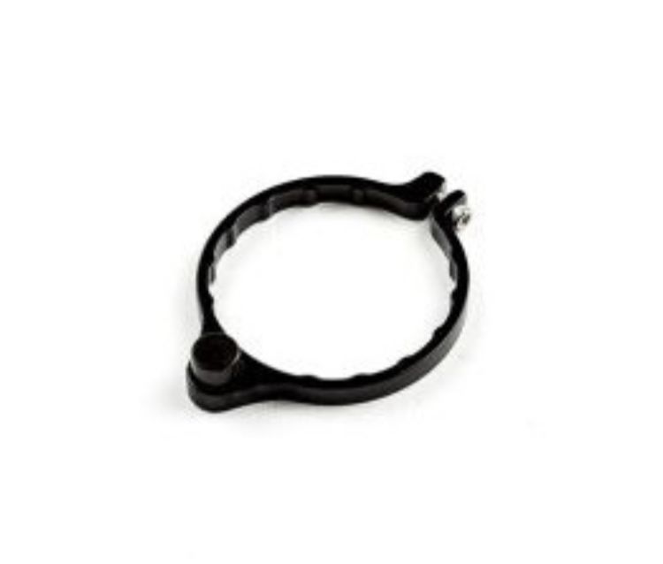

Okay, dann direkt über die Scheibe. Gibt ja auch Möglichkeiten, dass der Magnet direkt an der Centerlockbefestigung ist und man dann mit einem Centerlockadapter jede beliebige 6 Loch Scheibe fahren kann.
Aber keine Ahnung, ob das dann vom Abstand mit dem Steps System passt.
Da Ding hatte ich auch schon entdeckt, aber derzeit nirgendwo zu kaufen gekriegt. Wäre mutmaßlich einen Versuch wert. Kann ich aber bisher nicht mit dienen.

...Den Magneten von Magura kann man immer wieder verwenden, auch wenn es nicht danach aussieht, als hätte Magura das so vorgesehen...
Die Magura-Magneten funzen also problemlos? Steht bei mir auch noch an. Scheiben habe ich liegen, LR sind bestellt und sollte ich in den nächsten Wochen/Monaten erhalten. Ne Bemerkung am Rande, die ganzen E-Bike Einschränkungen haben schon angefangen, mich zu nerven :D
Noch ne Ergänzung. Centerlock passt bei mir bisher, aber ich schwenke auf 6-Loch um, um vorne ne 220er Scheibe fahren zu können. Unabhängig davon gibt es die MRD-P Scheiben nur als 6-Loch.

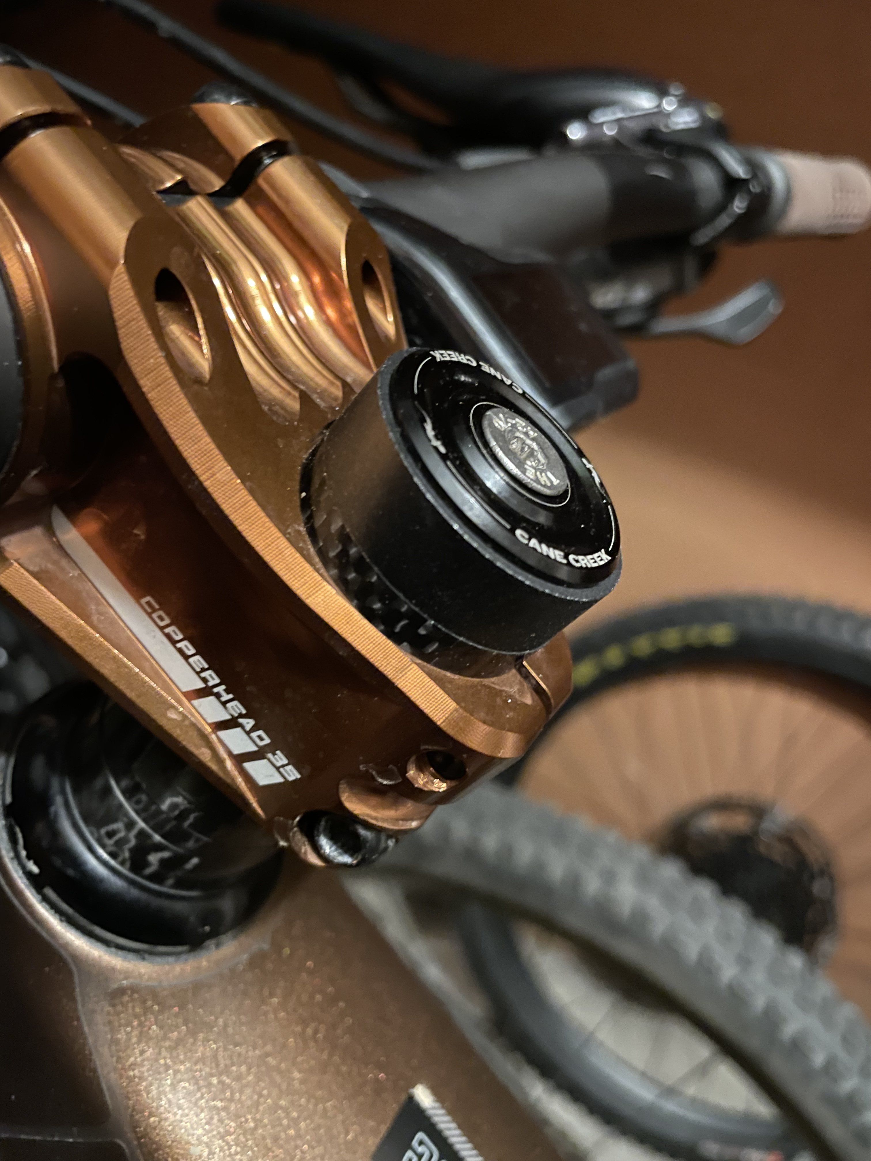

ICH HABE DEN FEHLER MIT DEM LOCKEREN GEFÜHL GLAUBE ICH GEFUNDEN.
Mann war das eine Odysee. Ich bin jetzt extra noch mal in den Keller und hab 2 Stunden lange alles kontrolliert. Es war eine klitzekleinigkeit die echt schwer zu finden ist. Es war das Headset, aaaaaaber…
Da muss man erst mal draufkommen. Die Topcap von Edge für den Wahoo hat eine kleine 1mm Nase welche weiter in den Schaft ragt. Dies hat dazu geführt dass im Gegensatz zu einem Normalen Topcap der Abstand zum Schaft verringert wurde und somit die Spacer über dem Vorbau genau um diese Kleinigkeit nicht genug fest angezogen werden konnte. Ich habe das nur gemerkt da ich den Lenker 90° gedreht habe und dann entlang der Achse gewippt bin. Man könnte ganz ganz minimales Spiel spüren. Fast nicht zu merken. Ich dachte anfangs das gefühl vom von der gezogenen Bremse und den Bremsbelägen die sich bewegen.
Ich habe nun einen kleinen 2,5mm Spacer noch unter den anderen Spacer über den Vorbau gebaut und nun konnte ich komplett fest anziehen ohne dass ein spiel ist. Ich habe jetzt auch mal zur Sicherheit eine normale Topcap angebracht um mal ganz auf der sicheren Seite zu sein und werde jetzt mal eine Testfahrt machen. Aber am Stand wenn man das Vorderrad agut den Boden aufschlagen lässt fühlt sich alles normal an.

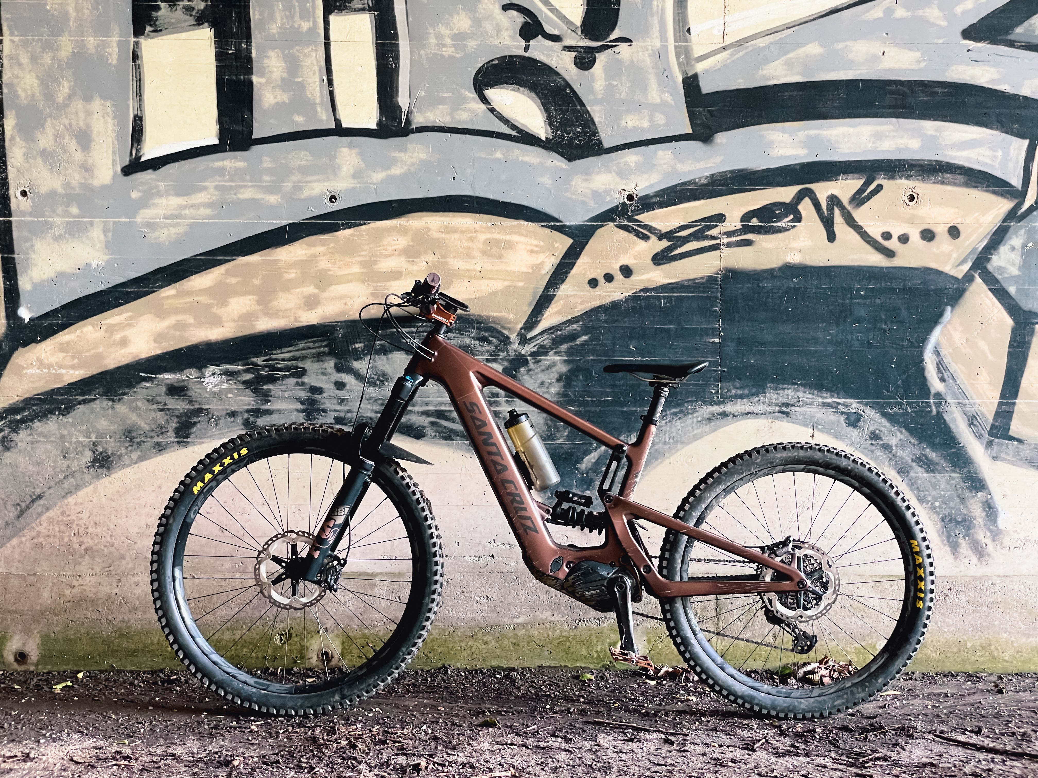

Aufgrund des freudigen Ereignisses gleich noch ein aktuelles Foto von meiner Beauty. Der Coil wurde gerade aus meinem Nomad geborgt. Hat zwar nur 230x60 also hab ich nur ca. 163mm Federweg aber es ist derzeit kein Coil nirgends verfügbar und das Ding braucht meiner Meinung nach Coil um sein volles Potential zu entfalten.

Geil. Bei mir war es ein ähnliches Problem. Ich hatte den Gabelschaft gekürzt und nicht genug Luft für die CC Ahead-Kappe gelassen. Die verläuft relativ tief konisch, so dass die "kurz vor fest" an den Schaft gestoßen ist. Luft hatte ich zwar gelassen und Kappe fiel auch sauber rein, aber gerafft habe ich es erst als ich den Abrieb an der Kappe gesehen habe :D. Ich habe jetzt einfach ne andere Kappe drauf gesetzt.
Glückwunsch, da können wir ja wieder bedenkenlos zupacken ✌️

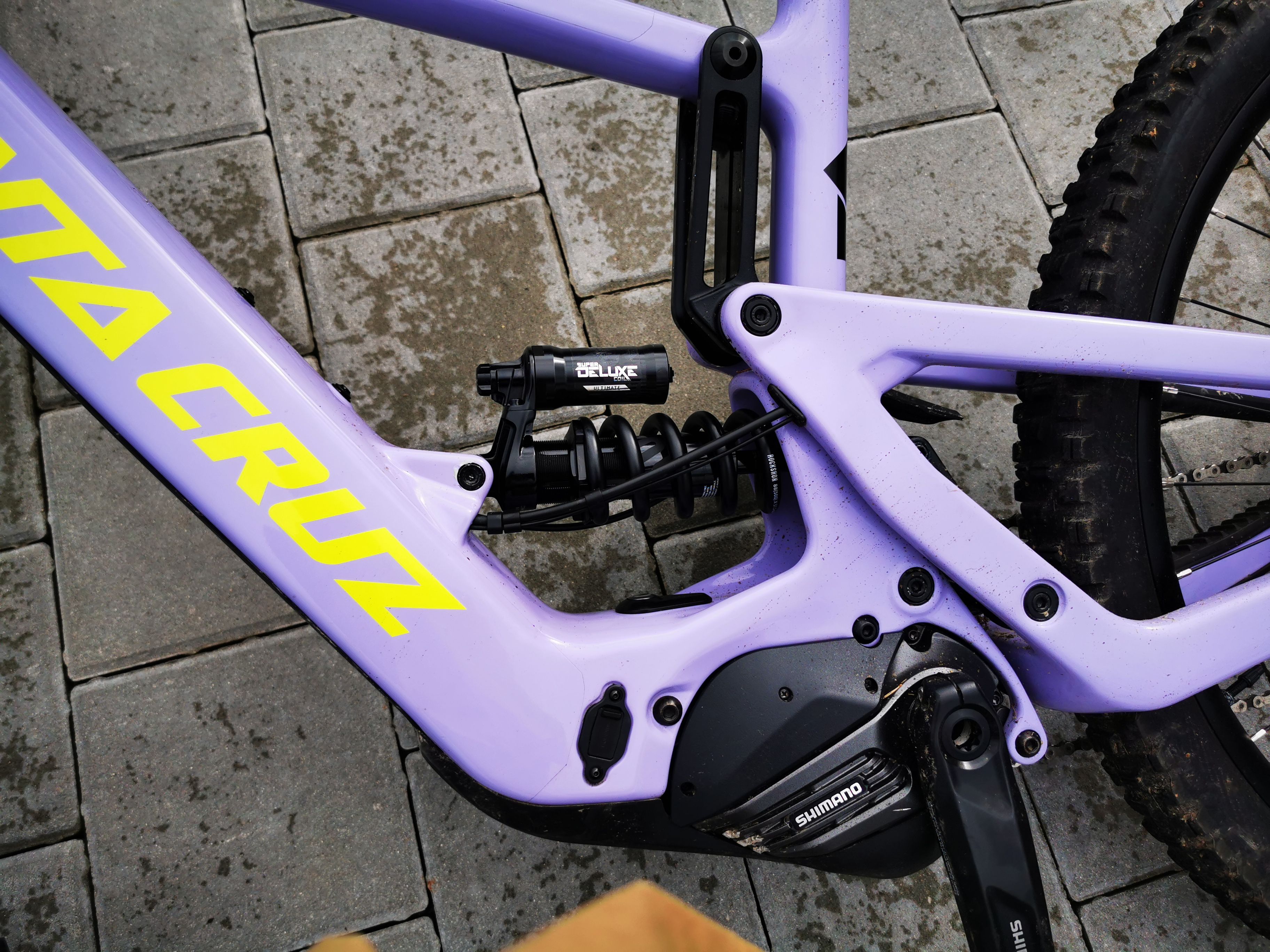

Juhuuuu. Jetzt gibt's kein halten mehr. Brauch wer den Luft-Dämpfer?
Nö thx hab jetzt auch umgerüstet. Das Bike gewinnt nur durch den Coil finde ich. Generell gewinnen Bikes ab 150mm Federweg durch einen Coil. Wo hast du bestellt? Ich habe den Coil für das Nomad bestellt und ihn direkt zum Service geschickt damit er mir den Hub anpasst. Hab im Netz keinen gefunden mit Kugellager am Eyelet.
Hatte ihn übern Händler ( Lerf In Schongau-danke für top Service) schon mit dem bike bestellt. War jetzt eben erst lieferbar. Kann dir aber leider nicht sagen über welchen Großhändler. Hab vorne und hinten Buchsen (weil offset) kann mir aber nicht vorstellen das man viel Unterschied spürt
Fährst du Offset Bushings? In beiden Dämpferaugen je 2mm bei 62,5 mm Hub? Passt das?

Hab 1 drin von Burgtec. Hatte das oben schon mal geschrieben. Hatte im Vergleich zum sb6 ca 25-30 mm weniger Bodenfreiheit und hab das erstaunlich oft durch unsanften Steinkontakt bemerkt. Konnte da mit den kürzeren Kurbeln und der falschrum eingebauten Buchse ca 15-18 mm rausholen. 2. Buchse werd ich probieren wird aber eng
