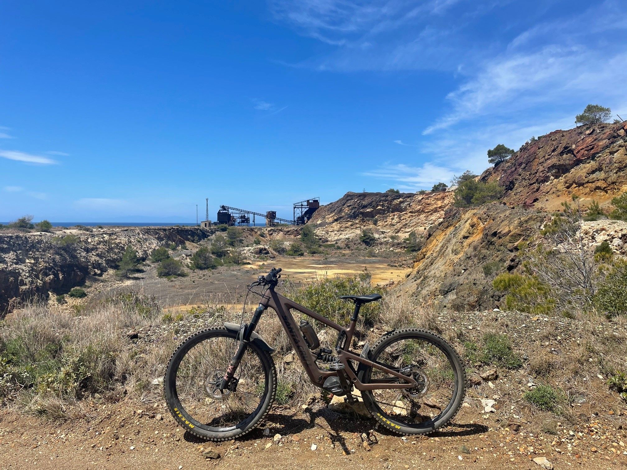

Ein Bild schicke ich auch noch hinterher:
Was ist das denn für ein Mudguard hinten ? Meinst du da passt auch ein 2.6" reifen durch ?
https://r2-bike.com/MUDHUGGER-Schutzblech-vorn-kurz-schwarzIch kann bisher nur sagen, dass ein 2.8er bei mir nicht durchpasst. Und zwar wegen der Höhe, nicht wegen der Breite. Leider habe ich auch keinen 2.6er zum Ausprobieren montiert. Ich werde aber, wenn der aktuelle 2.4er hinüber ist, einen 2.6er versuchen. Ich gehe davon aus, dass es passt.
Eventuell muss eine kleine Ecke vom Mudhugger weg.
