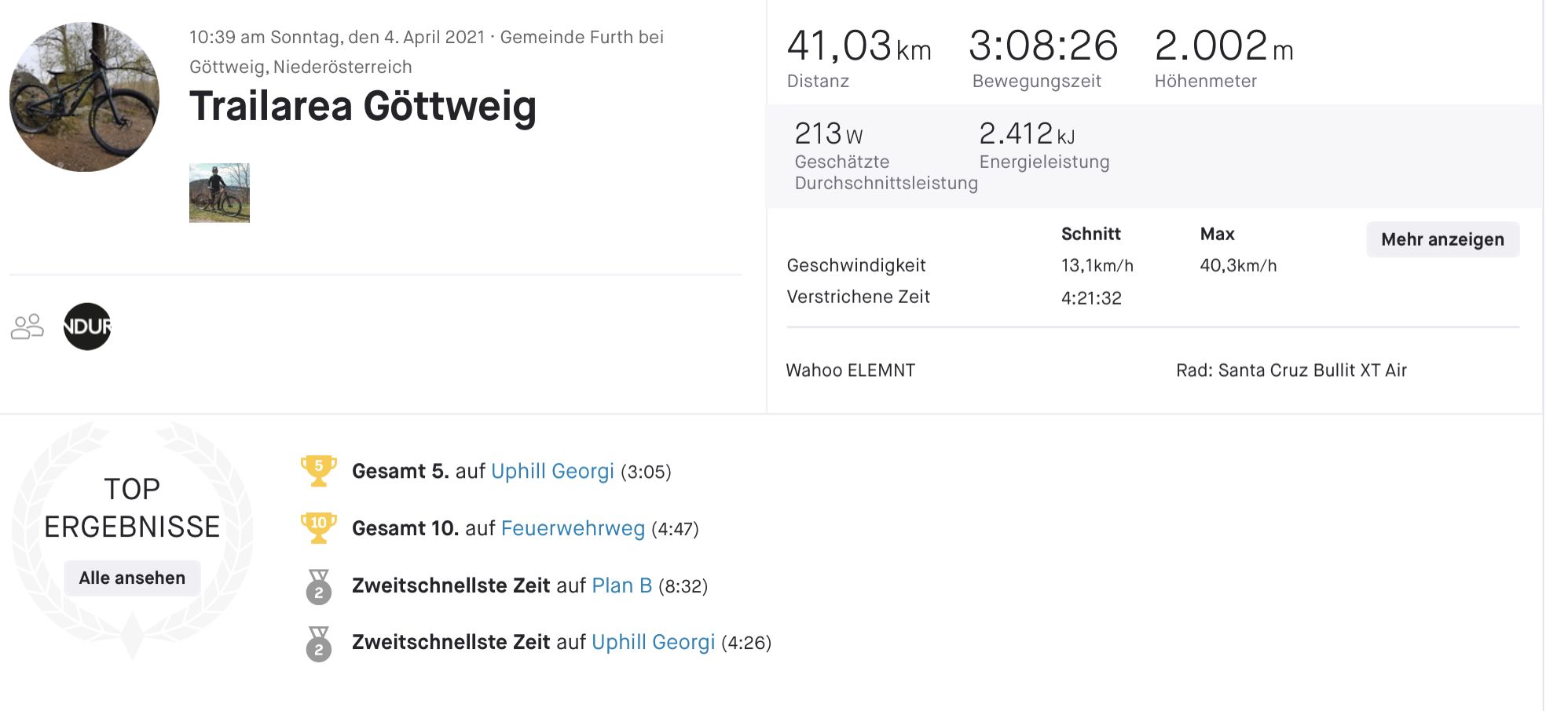

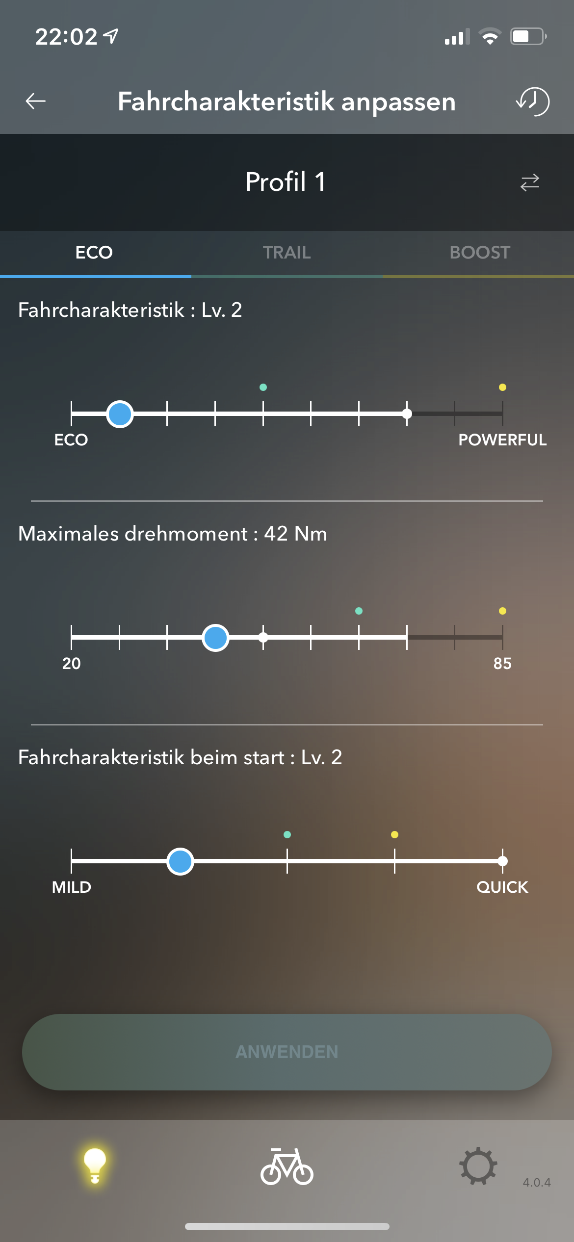

Kannst du deine Settings in der App teilen? Denn die Performance eines Motors ist sehr abhängig von dem eingestellten Setting. Ich habe nämlich ganz andere Erfahrungen. Wir waren mit 2 Bullits im Trailpark und sind absichtlich nur ECO gefahren bei meinem Kollegen welche ein paar Kilo leichter ist als ich ist der erste Balken bei 990hm und 24km verstrichen. Er ist dann den Rest der Zeit nur Boost und Trail gefahren und die letzten 500hm nur boost und hat über 40km und 2000hm geschafft. Bei mir war nach 1600hm wegen gebrochener bremse schluss.
wenn du nämlich den ersten balken hochziehst unterstützt der motor früher und hält somit weniger lange. Das ist mir schon aufgefallen.
