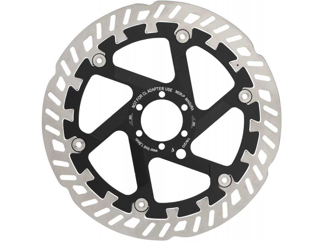

Weiß jemand was es bedeutet andere Bremsscheiben zu verwenden wo kein Magnet verbaut ist. Oder besser gesagt welche Bremsscheiben mit 6 Loch gibt es für die Nutzung am ebike mit dem Magnet den das Shimano steps system braucht. Ich werde einen anderen Laufradsatz kaufen weil das centerlock Zeug der größte dreck ist und würde jetzt gerne wissen auf was ich da acht geben muss. Gibt es den Magnet extra zu kaufen? Kann man den wo anders montieren? Etc. Etc.
Ist dieses große Loch bei den Magura Scheiben zum Beispiel dafür da dort den Magnet zu montieren.

Gibt es da noch andere Möglichkeiten den Magnet auf bestehende Scheiben zu schrauben? Oder muss man da spezielle ebike Scheiben verwenden. Alles ein bisschen kompliziert mit dem ebike Zeugs. Da war das Leben am Biobike schon einfacher
Ich habe bislang keine andere Möglichkeit an meinem Bullit oder meinem Rotwild gefunden. Allerdings habe ich mich mit den bestehenden auch mittlerweile arrangiert. Den Magneten von Magura kann man immer wieder verwenden, auch wenn es nicht danach aussieht, als hätte Magura das so vorgesehen. Und von Shimano gibt es auch günstigere Scheiben mit Magnet, die ganz gut funktionieren. Wenn sie denn irgendwann wieder lieferbar sind.
https://r2-bike.com/SHIMANO-RT-EM600-Center-Lock-Bremsscheibe-203-mmhttps://r2-bike.com/MAGURA-Bremsscheibe-MDR-C-203-mm-6-Loch (mit Adapter)
https://www.trickstuff-shop.de/epag...=/Shops/TrickstuffGmbH44313886/Products/BSEBM
https://www.fahrrad.de/bosch-magnet-6-loch-fuer-geschwindigkeitssensor-slim-M921994.html
https://webshop.bestbike.de/de/specialized-specialized-my16-levo-magnet-holder-in.html
Ich hatte damals an meinem Rotwild mit 6 Loch LRS den Levo Magnet. Hat perfekt funktioniert. Beim Levo Magnet gibt es sogar mehrere Varianten.
https://webshop.bestbike.de/de/specialized-my19-levo-fsr-speedsensor-magnet-kit.html
Die von Dir angegebenen Magnete passen alle nur an 6-Loch Naben. Das Bullit hat Centerlock, mit Adapter passt keiner. Auch am Rotwild RX750 passt keiner der beiden Levo Magnete mehr ohne Modifikationen (selbst an 6-Loch Naben nicht) an der Sensorhalterung, am RX+ passte er noch.
Die von Dir angegebenen Magnete passen alle nur an 6-Loch Naben. Das Bullit hat Centerlock, mit Adapter passt keiner. Auch am Rotwild RX750 passt keiner der beiden Levo Magneten mehr ohne Modifikationen an der Sensorhalterung, am RX+ passte er noch.
Hatte es so verstanden, dass er einen 6 Loch LRS montieren will und dazu was sucht.
Ich hatte ein RX+, das stimmt.
Original (also bei XT Bullit, das habe ich) sind Centerlock XT Scheiben mit Magnet montiert. Ersatzweise gehen die Magura oder Shimano Scheiben, wie oben von mir beschrieben.
Okay, dann direkt über die Scheibe. Gibt ja auch Möglichkeiten, dass der Magnet direkt an der Centerlockbefestigung ist und man dann mit einem Centerlockadapter jede beliebige 6 Loch Scheibe fahren kann.
Aber keine Ahnung, ob das dann vom Abstand mit dem Steps System passt.
