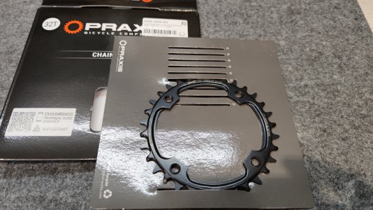

nach gut 8000km ist nun das Kettenblatt fällig. Ich erwäge statt des 34er ein 32er zu montieren. Da bietet sich das Praxis von Specialized an. Das hat Gewinde direkt im Kettenblatt und da stellt sich mir die Frage, welche Kettenblattschrauben ich benötige. Kann ich die vorhandenen nutzen und einfach die Mutter weglassen, oder benötige ich spezielle?
Vielen Dank für eure Hilfe.

Ich habe zwar kein Bullit sollte aber identisch sein..
die normalen Kettenblattschrauben passen, einfach die Muttern weglassen.
Fahre das Woftooth Edelstahlkettenblatt mit 30 Zähnen und die Gewindelänge der Kettenblattschraube
beträgt 7mm, passt bestens !
gruss accu

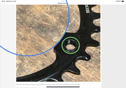

Die grüne zentrierung brauchst nicht. Bei Eagle Kettenblätter zB sind da LangLöcher. Das muss durch die Klemmkraft der Schrauben halten.
Zentriert wird über blau.
Wenn es unbedingt formschlüssig haben willst, dann Kettenblatt drauf, Schrauben ansetzten, Kettenblatt gegen Uhrzeigersinn bis Anschlag und so festziehen.
Optik, musst halt schauen..

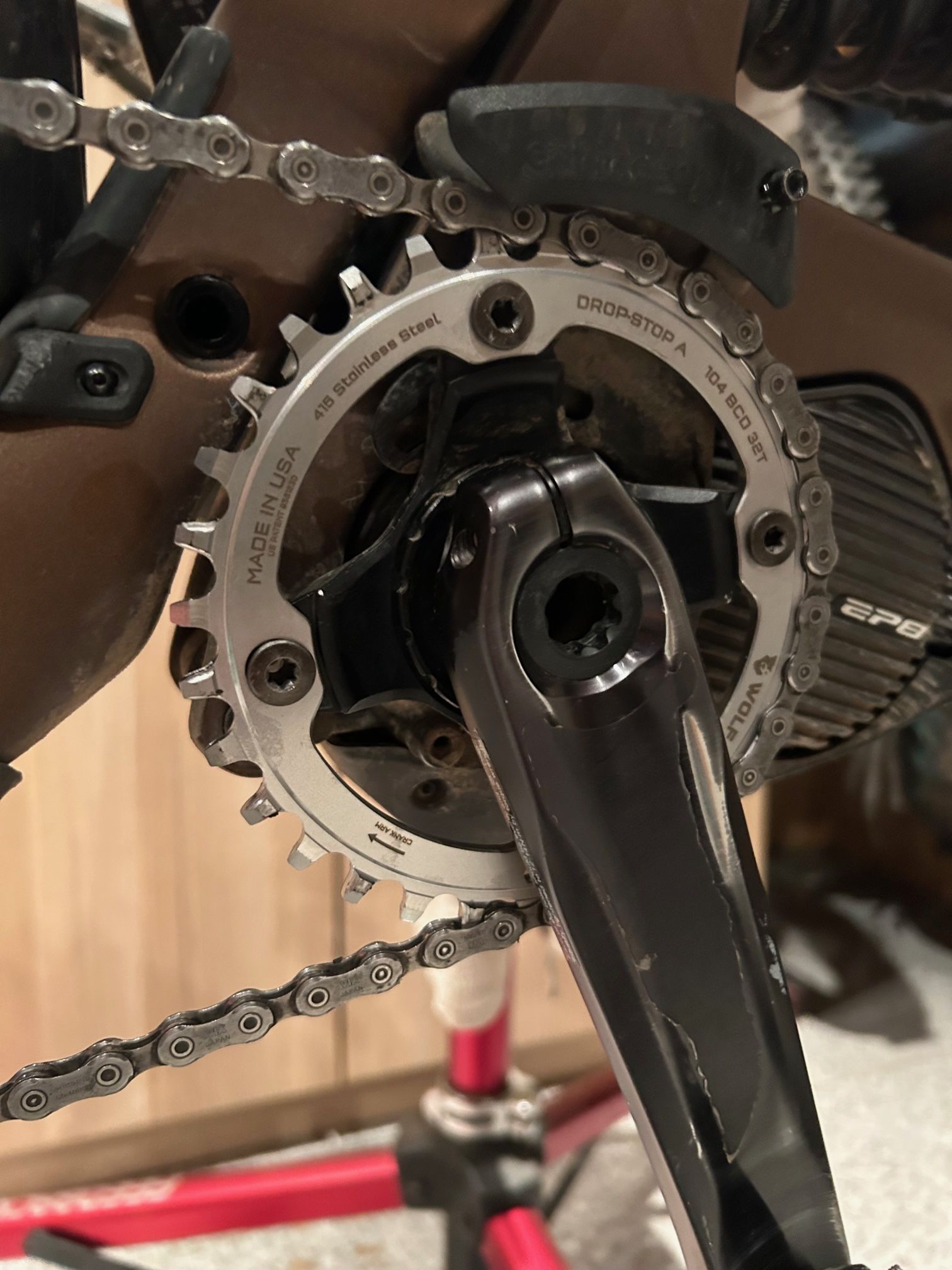

Also zentrieren tut sich mit dem Woolftooth Edelstahlblatt über blau gar nix. Da ist mal locker 2mm Spiel, so dass alles an den Schrauben hängt. Gegen den Uhrzeigersinn drehen bringt für die Höhe auch nix, bei jeder Kurbeldrehung will das Kettenblatt nach unten. Ob ich das Risiko wegen 2 blöden Zähnen eingehen soll, muss ich nochmal überlegen. Zumal dann über 100.- Euro für das Kettenblatt durch den Ofen sind.
Ein Raceface Alu 32T habe ich noch, hat das gleiche Spiel wie das Wolftooth. Und Alu will ich eigentlich nicht.

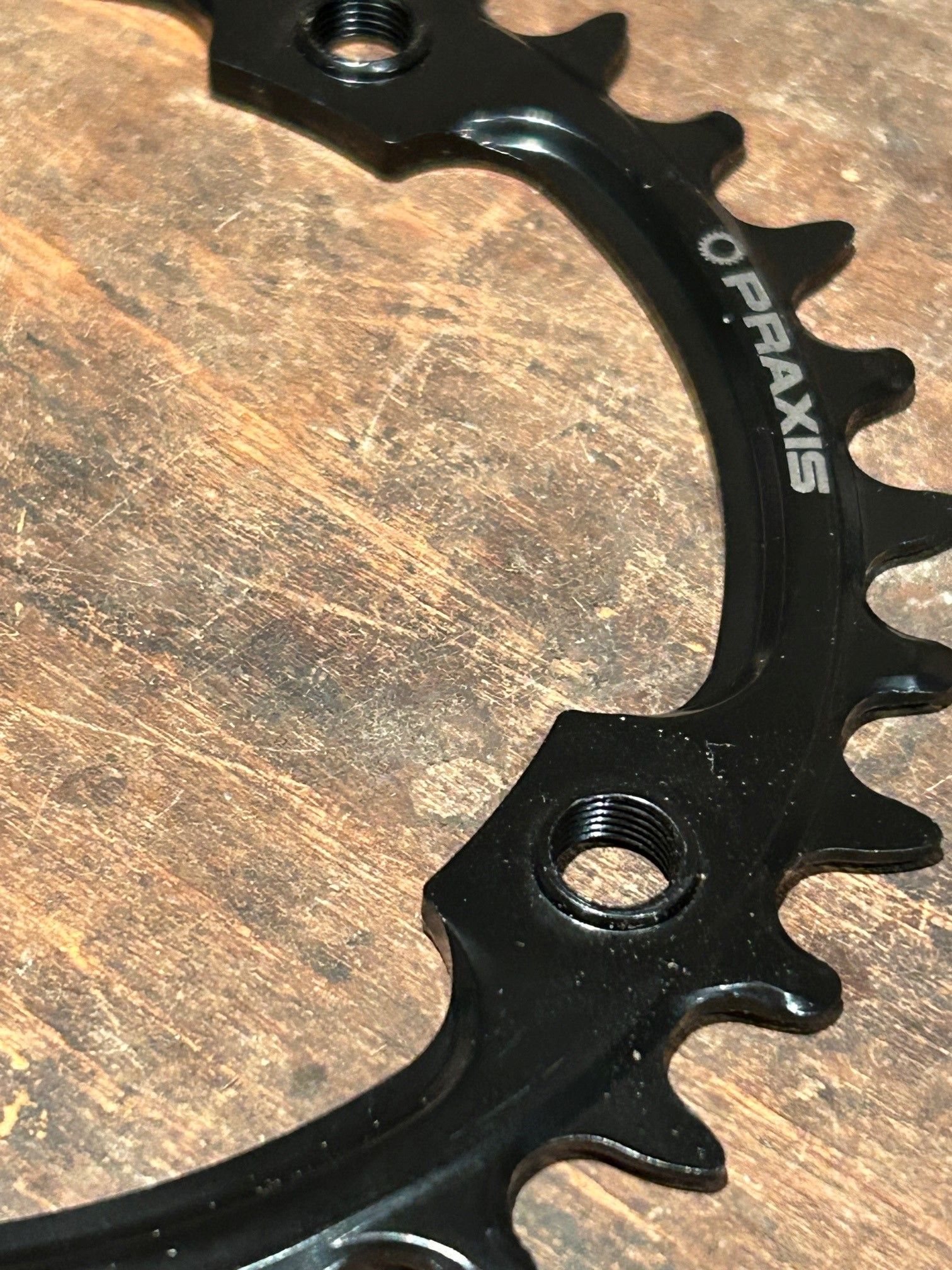

Von der Ferne schwer zu beurteilen, aber beim WolfTooth scheint weniger Material neben der Mutter Richtung Mitte zu sein, als bei Sram * und Shimano * und anscheinend Praxis. Dann funktioniert das mit der Zentrierung natürlich leider nicht.
Magst mal die lichten Durchmesser von den unterschiedlichen Kettenblättern messen?
Das Praxis und das original Shimano * messen 88,6mm, das Wolftooth 89,8 und das Raceface sogar 90,3mm.
Ein Hoch auf die Fertigungstoleranzen.
Passend zur Probefahrt regnet es gerade in Strömen. Besonders viel Hoffnung habe ich aber schon nach dem Probelauf auf dem Montageständer * nicht. Auf dem größten Ritzel hinten will die Kette vorne nach innen runter. Na, Mahlzeit.
So, das Projekt mit dem Wolftooth 32T ist krachend (Achtung: Wortspiel!) gescheitert. Solange alles top sauber und geschmiert war, ließ sich mit gelegentlichem Knacken halbwegs passabel damit fahren. Aber bei der letzten Tour in Regen und Matsch war es vorbei und die Kette lief nur noch unter gewaltigem Krachen und Knacken.
Jetzt kommt das Praxis 32T zum Einsatz. Da sieht zumindest die Kettenlinie schon mal besser aus.
To be continued!
Beste Grüße,
KalleAnka
Nach 100km ein Zwischenstand, das Praxis 32T läuft wunderbar und ich kann mir schon gar nicht mehr vorstellen, wie ich dereinst mit 34 Zähnen klargekommen bin, wenn es mal etwas steiler wurde.
Klare Empfehlung!
