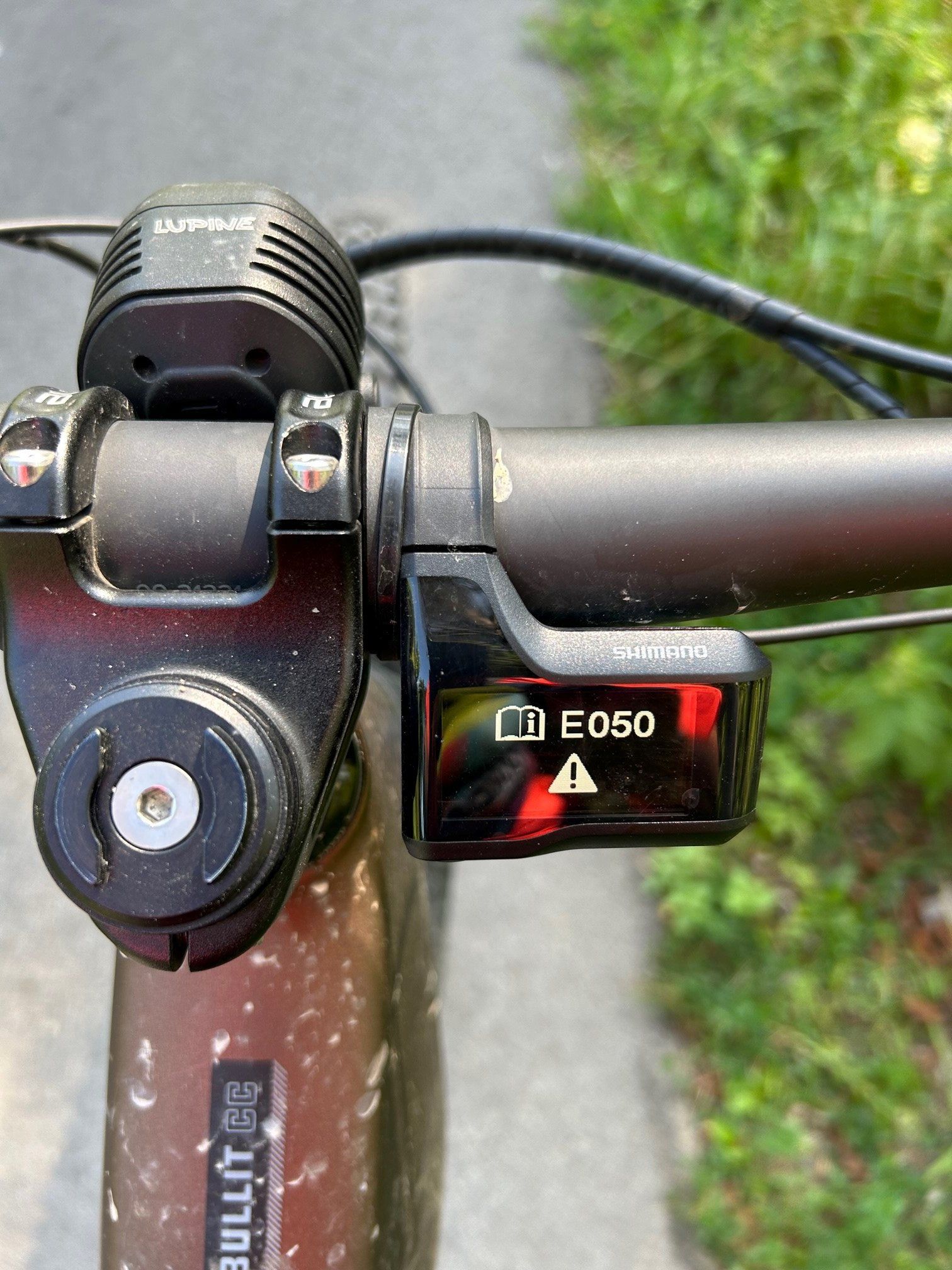

Nicht ganz verschweigen will ich diverse E050 Fehler, die aber nur beim ersten Mal für Panik gesorgt haben.

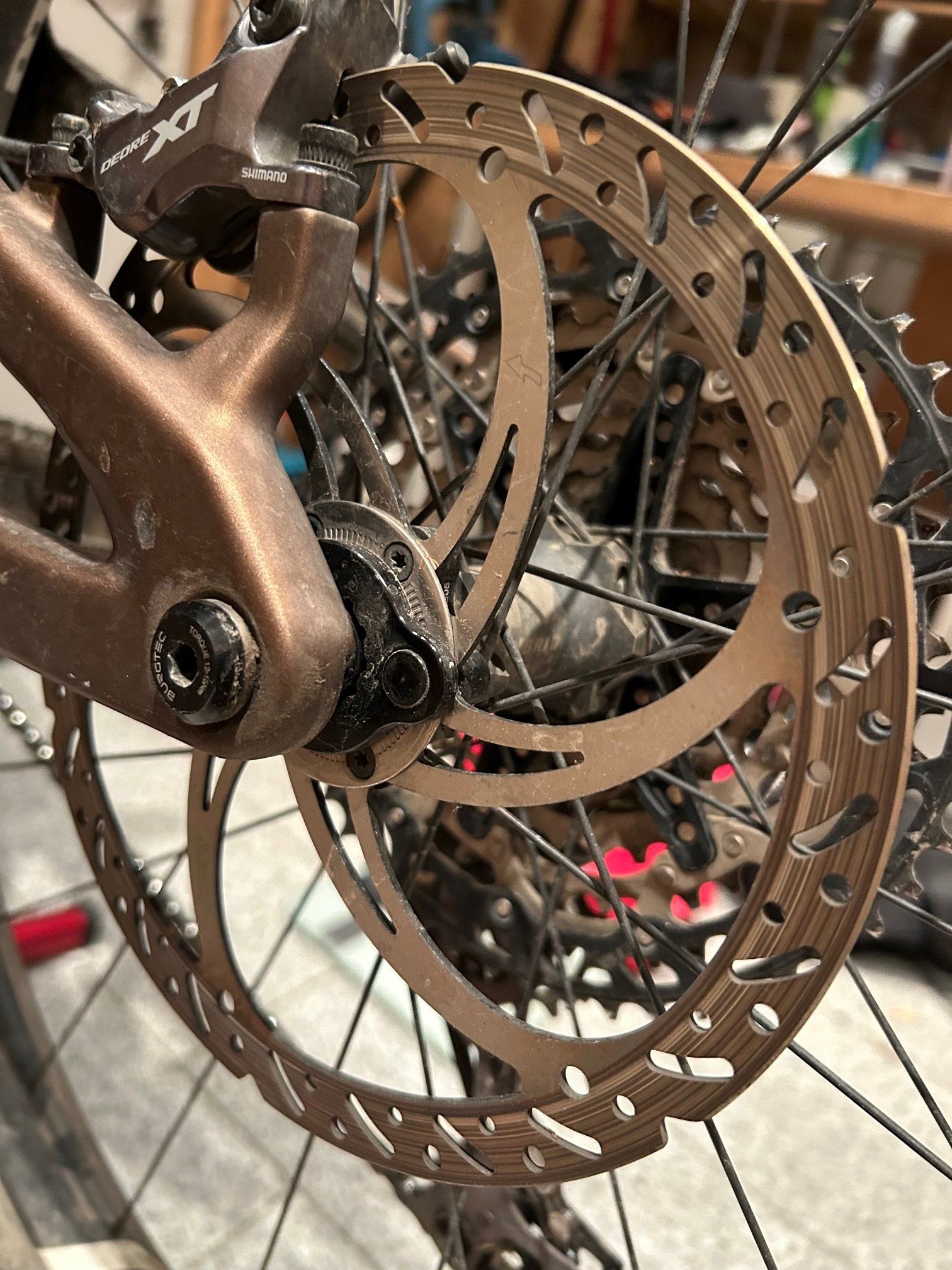

Das will ich aber weniger meinem Bullit, als vielmehr meinem CenterLock-Adapter mit diesem zum ersten Mal montiertem Verschlussring anlasten.
Werde mal wieder einen anderen Magneten montieren, der näher am Sensor ist und berichten.
