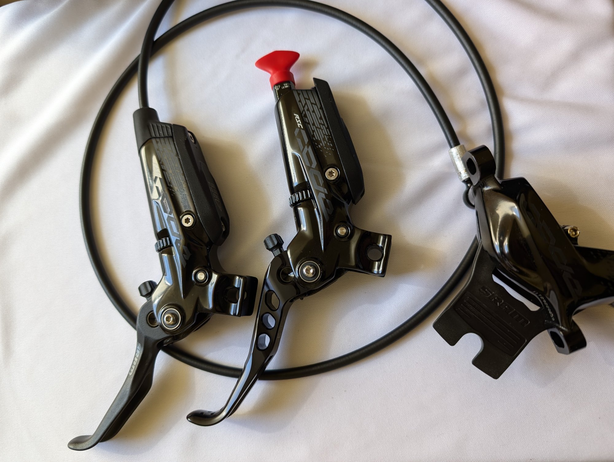

Bei dem matten finish der Code RS hätte ich wahrscheinlich die Hebel in Lunar Grey gewählt, weil diese möglicherweise besser zum Schriftzug gepasst hätten, die schwarzen passen vom shine her irgendwie besser zur RSC.

Ich habe die Code gegen Shigura und nun gegen Hayes Dominion getauscht (genial!!). Jedesmal neue Leitungen durchgezogen, die bei der Bremse dabei waren. Dauert 10 Minuten und ist komplett easy durch die entsprechenden Führungen im Rahmen. Das ist halt geil gemacht beim Heckler.
was denn für führungen?
mein heckler v9 (gx axs 2023 ) hat keine führungen. der tausch auf mt7 war aber recht easy...

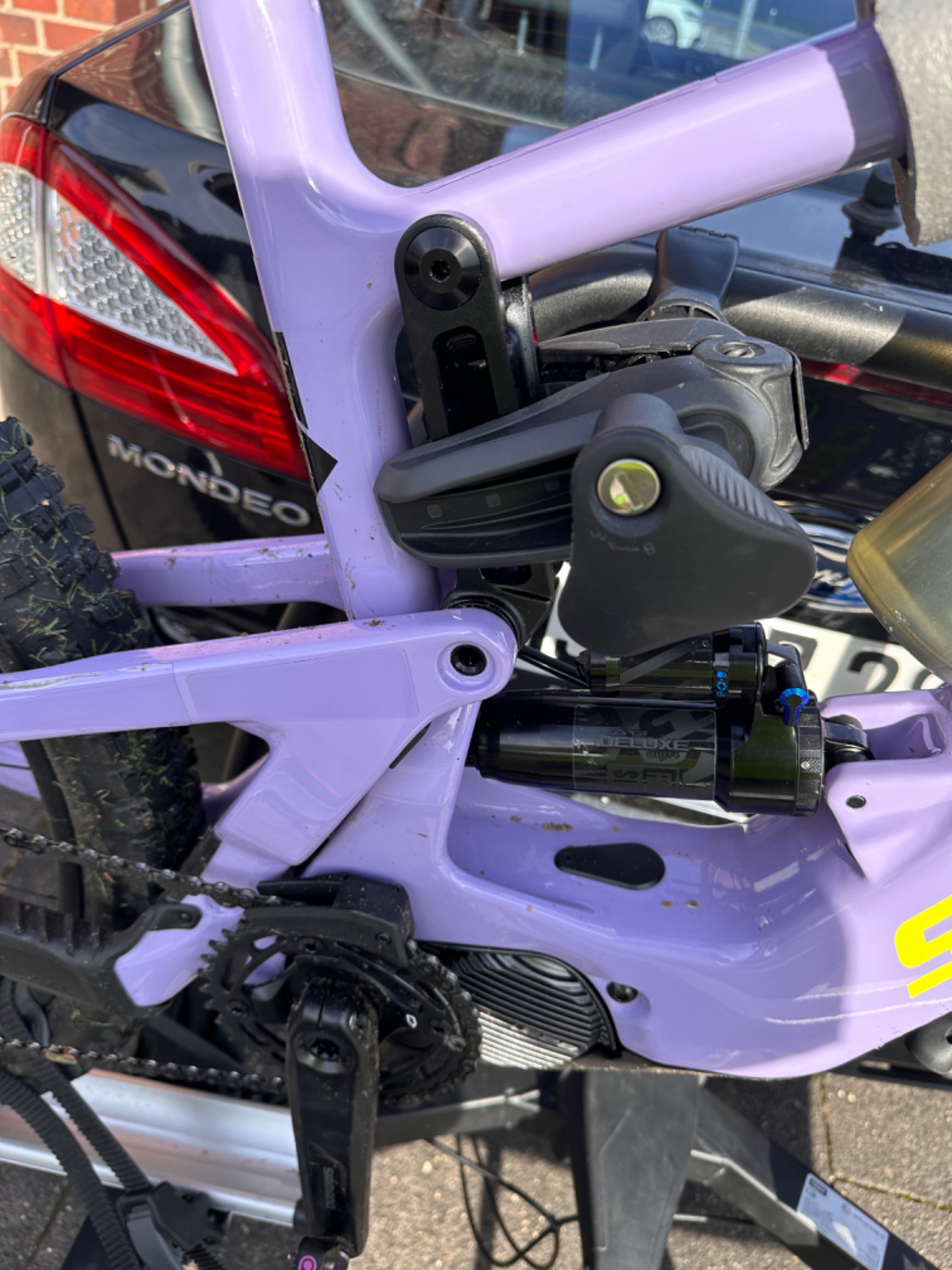

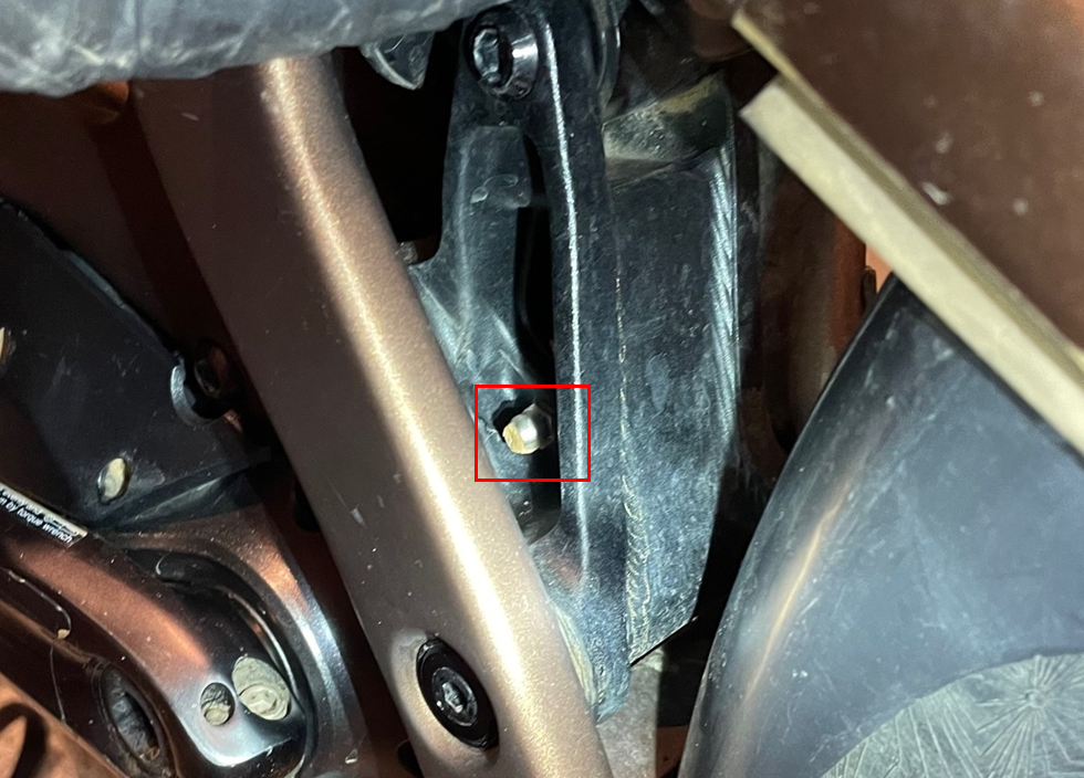

Hallo zusammen,
hat schon mal Jemand den Schmiernippel am Hinterbau zum Einsatz gebracht? Und wenn ja, wie oft, mit welchem Fett und welcher Fettpresse?
Vielen Dank vorab.
Beste Grüße,
KalleAnka
Hab das Thread durchsucht aber bis auf dein Beitrag nichts zum Thema Schmiernippel und fettpresse gefunden.
Wollte mich da mal dran setzen und die Wartungen selber durchführen wenn es so weit ist. Gibt es nur den einen Punkt für die Fettpresse oder mehrere?

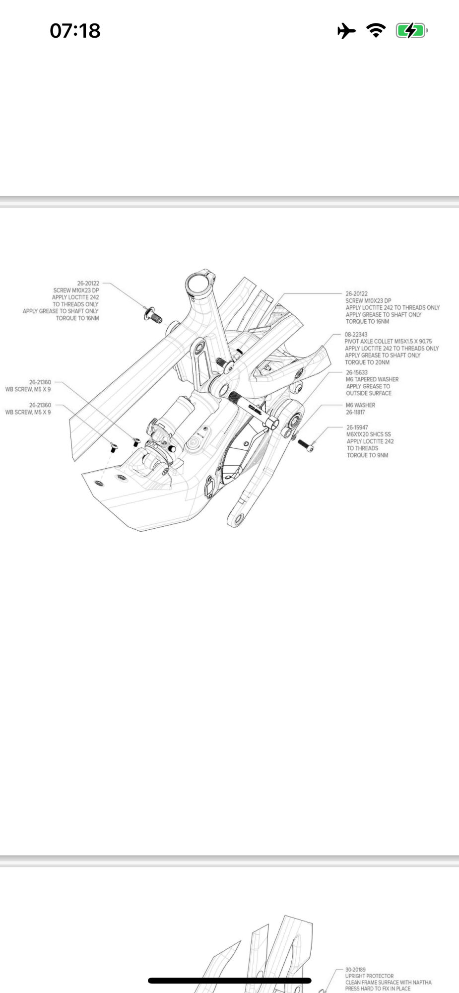

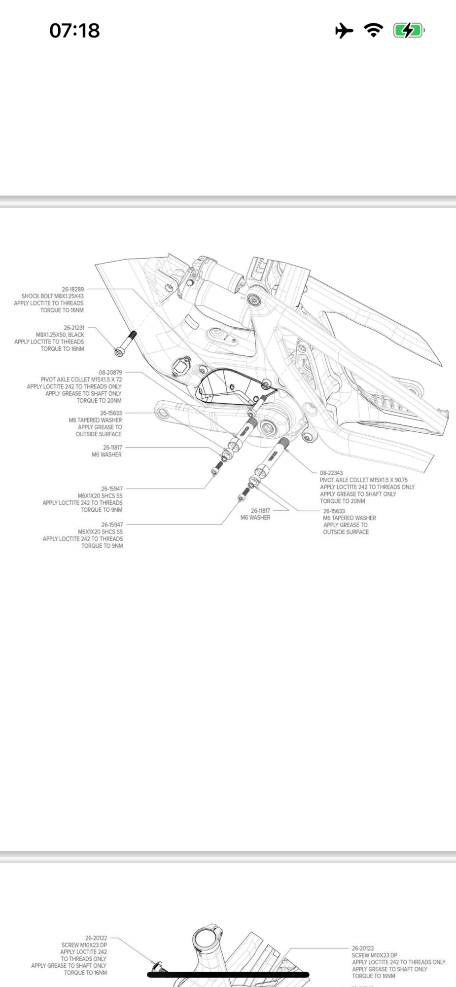

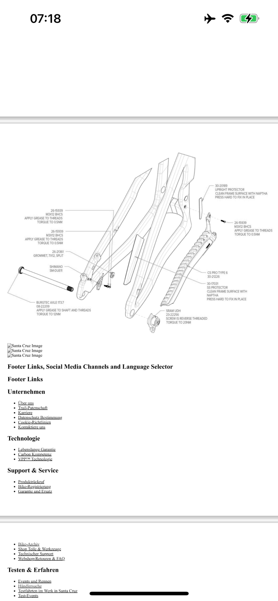

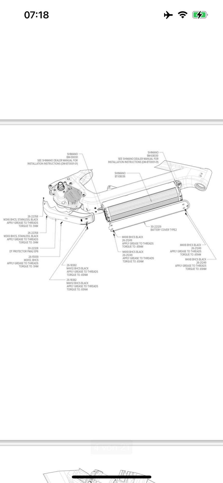

Gibt es für das bullit ein Bluepaper mit all den Drehmomentangaben?
Gibt nur den einen Punkt, in Sachen Fett hat SC mir geschrieben „any marine grease should fit“. Vielleicht hilft das.
Für die Drehmomente habe ich ein Dokument, kann das aber irgendwie nicht anhängen. Mal sehen, ob mir was einfällt.
Edit: Guck mal, ob Du da was mit anfangen kannst.

Bootsfett ist gut, man kann auch prima Landmaschinenfett nehmen, gibts als Kartusche für 5€ bei der Raiffeisen oder so. Ansonsten bekomme ich für die Lager mittlerweile von einen Mechaniker das PM600 military grease von Rockshox. Das ist so zäh, das zieht Fäden.
Als Werkzeug für Lager habe ich seit einigen Jahren den hier: Link
Zum sauber auspressen kann man sich Metallrohre in unterschiedlichen Durchmessern als Widerlager besorgen. Ansonsten 1-2 Innenabzieher besorgen, dann bekommt man jedes Lager schonend ausgebaut. Z.b. der hier, billig und ausreichend, aber gar nicht mal so gut. Link
