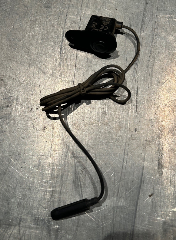

Hallo zusammen, ich muss leider heute feststellen, dass mein LadePort offensichtlich einen Wackelkontakt hat
Hat das schon mal jemand gehabt, oder den Lade Port sogar getauscht?
Ich hab gesehen, den gibt es von Shimano mit zwei Kabellängen, weiß jemand, welcher verbaut ist, und ob das wechseln kompliziert ist?
Ich würde ungern wegen so einer Kleinigkeit das Rad wieder quer durch Deutschland schicken zu Reparatur.
Vielleicht kann ja jemand Input geben, das wäre toll. Vielen lieben Dank, Tom
Edit: Lt Santa Cruz Support 200mm Kabellänge, falls mal jemand diese Info benötigt
Der ist einfach am Kabelbaum angeklemmt, dieser wiederum ist unter der unteren Aufnahme des Akkus. Die Aufnahme besteht aus 2 Bauteilen, 1x die Halterung und 1x der Steckerteil. Letzteren kann man mit 2 Schrauben ausbauen, mit etwas Glück kommt man so an das Kabel zum Stecker und kann das ziehen. Unter dem Unterrohr-Motor-Schutz ist auch noch eine Öffnung meine ich.

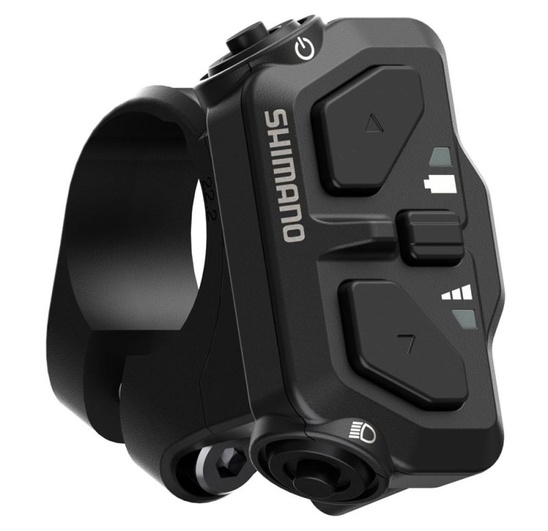

Nachdem der Akku in meinem Ein- / Ausschalter mittlerweile nur noch eine Woche Stillstand übersteht, habe ich den Schalter mal ausgebaut und werde ihn ersetzen. Dabei bin ich auf folgendes Konstrukt gestoßen:
Das bietet Potential für die Herren Gewichtsoptimierer (nicht ganz ernst gemeint), kann sicher aber auch eine zusätzliche Klapperursache sein.

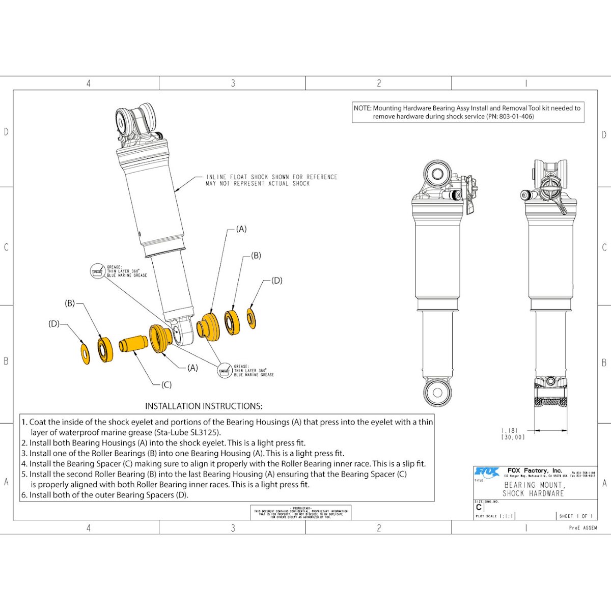

Mojn , hat zufällig jemand Erfahrung zum Dämpferwechsel auf FOX DHX2? Mir gehts hier eher um den Umbau. Das ich die entsprechenden Buchsen brauche weiss ich, auf der Linkseite empfiehlt Santa ja den Roller bearing kit. Hat das mal jemand verbaut, ist das machbar, Braucht man spezielles WKZ zum Aus- und Einbau der Lager?
Ich habe einen DHX2 drin. Du brauchst nur die Buchsen. Die von Fox passen oder du kaufst die beim Huber. Das Maß ist an beiden Enden 8x30. Beim Huber kann man halt dir Gleitlager von Igus mit der richtigen Passung nachkaufen. Die verschleißen schon zügig aber die sind auch besser vom Ansprechverhalten.
Das Bearing Kit vermisse ich nicht. Aber ich rechne mit jährlichem Wechsel der Gleitlager.
Edit. Ich habe gerade gesehen, dass es von Fox ein Bearing Kit Assy zum einpressen ins Dämpferauge gibt. Das könnte was sein. Bei bike24 gibt es eine Zeichnung. Was mir nicht so gefällt, sind die 2 Schalen die von links und rechts verpresst werden. Könnte knarzen, aber das vermute ich nur. Ansonsten gute Idee das so zu lösen.
So gerade hat ein neuer Fox DHX2 Factory samt H&R Feder aus einem Megatower seinen Weg ins Bullit gefunden. Ich habe hinten den erwähnten Foxx Bearing Kit im Dämpfer Auge verbaut und werde berichten.
