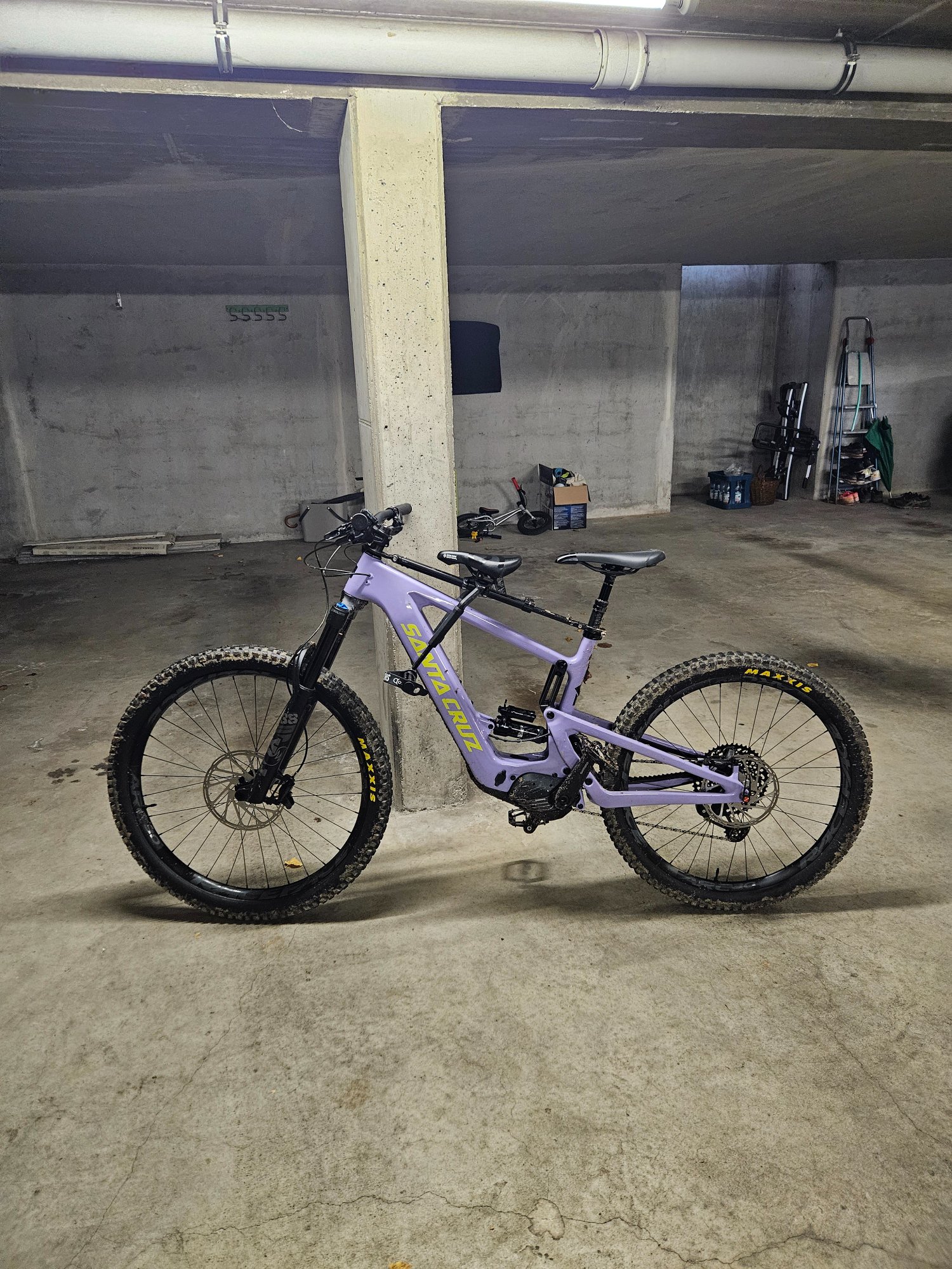

Ist mein erstes emtb und ich bin nun auch ein paar Runden gedreht und das ist echt ne offenbarung, haha. Da schafft man nun auch im Winter endlich ne feierabendrunde mit dem kleinen
