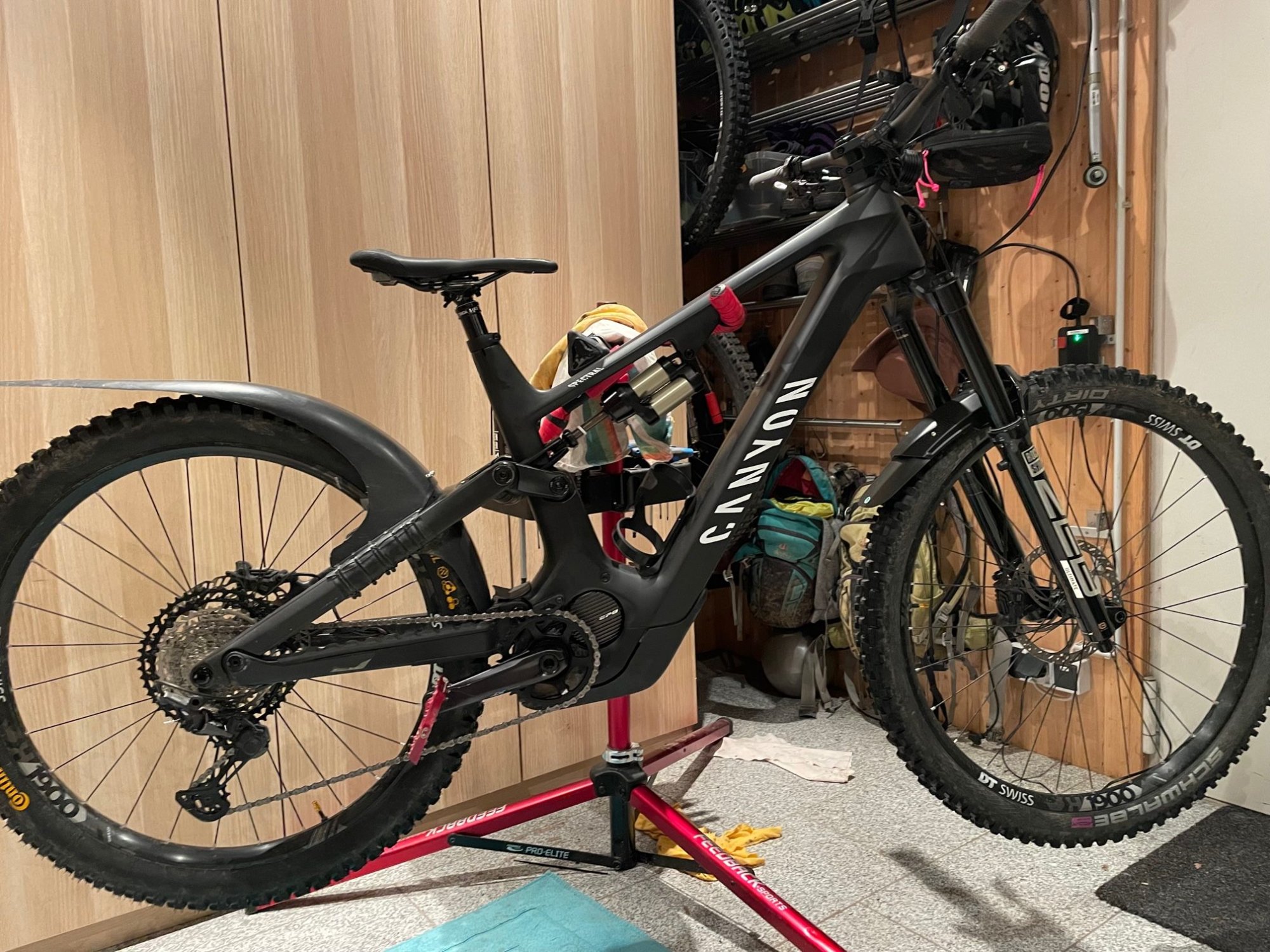

Wie hängt ihr das Bike an dem Montageständer?
Am Oberrohr oder am Rohr der Sattelstütze?
Weder noch. Musst im Forum mal suchen.
Edit: Da habe ich doch schnell ein Bild gefunden.
