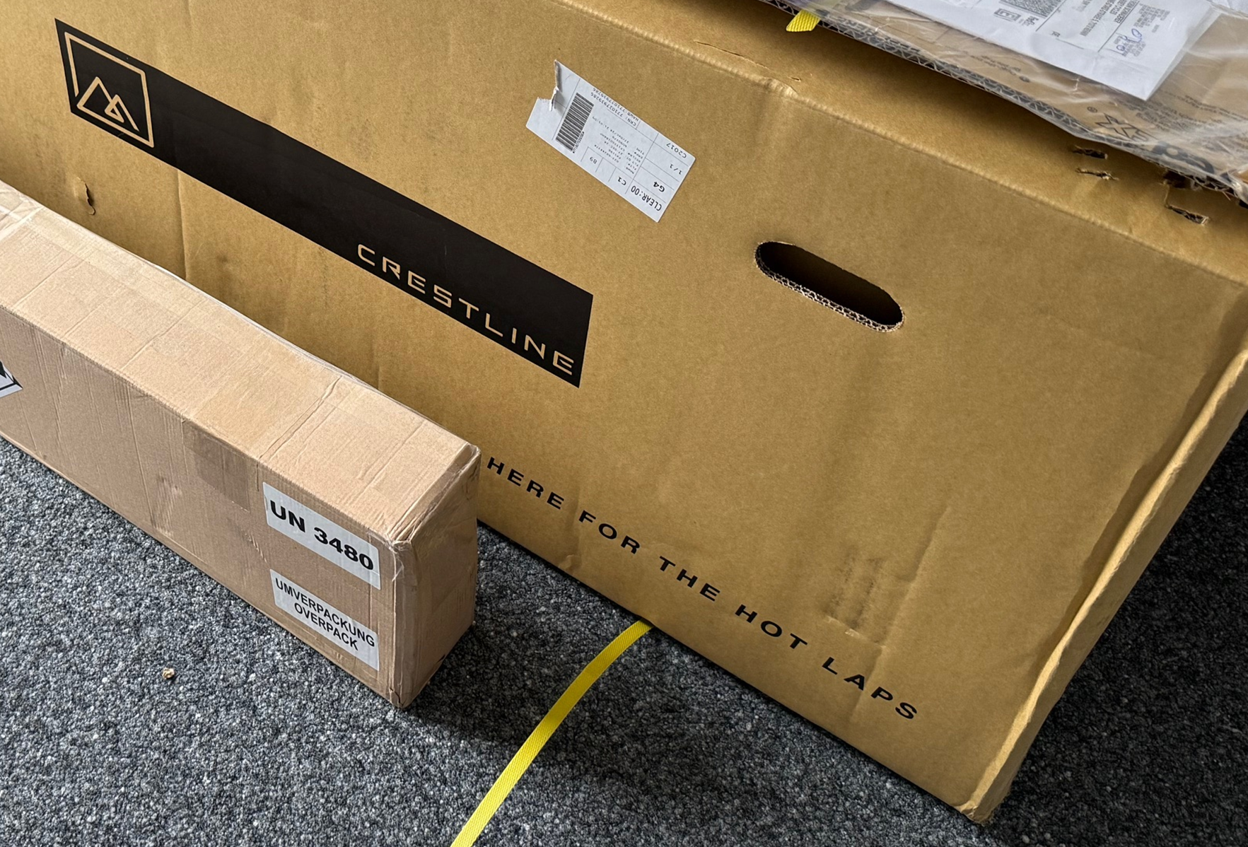

Ich denke das ist der echte Nachfolger vom Bullit...;)
