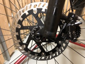

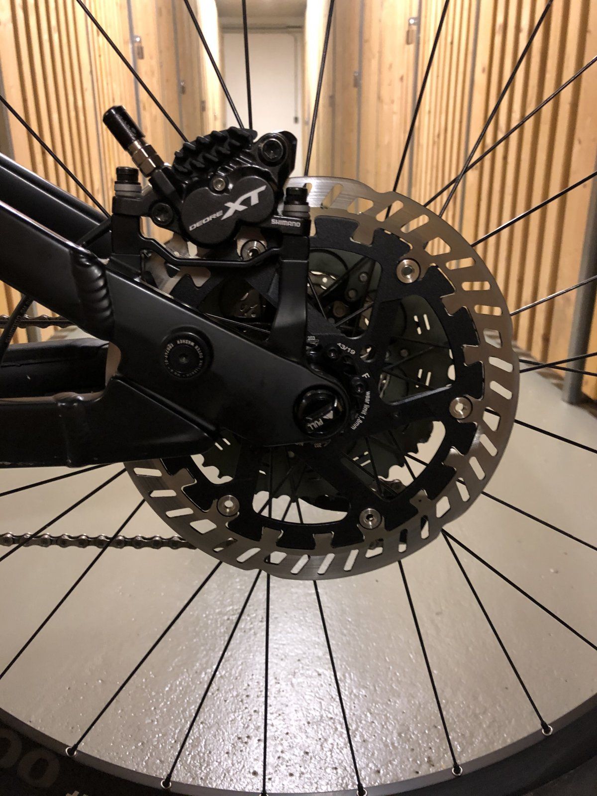

Wenn du bei Shimano bleiben willst, die 4-Kolben XT 8020 mit 203er Scheiben. Die Ice tech Alu sandwich Scheiben allerdings nicht. Stahlscheiben mit Aluspider (2teilig). Top Scheiben sind die Magura MDR-P welche ich z. B. Mit o.g. Shimano fahre. Funktioniert sehr gut. Mit Magura komplett habe ich leider keine Erfahrung.
@Achined hier siehst du meine Shimano mit Magura Scheiben montiert. Achtung! Scheiben dürfen nicht mit Centerlock Adapter montiert werden.

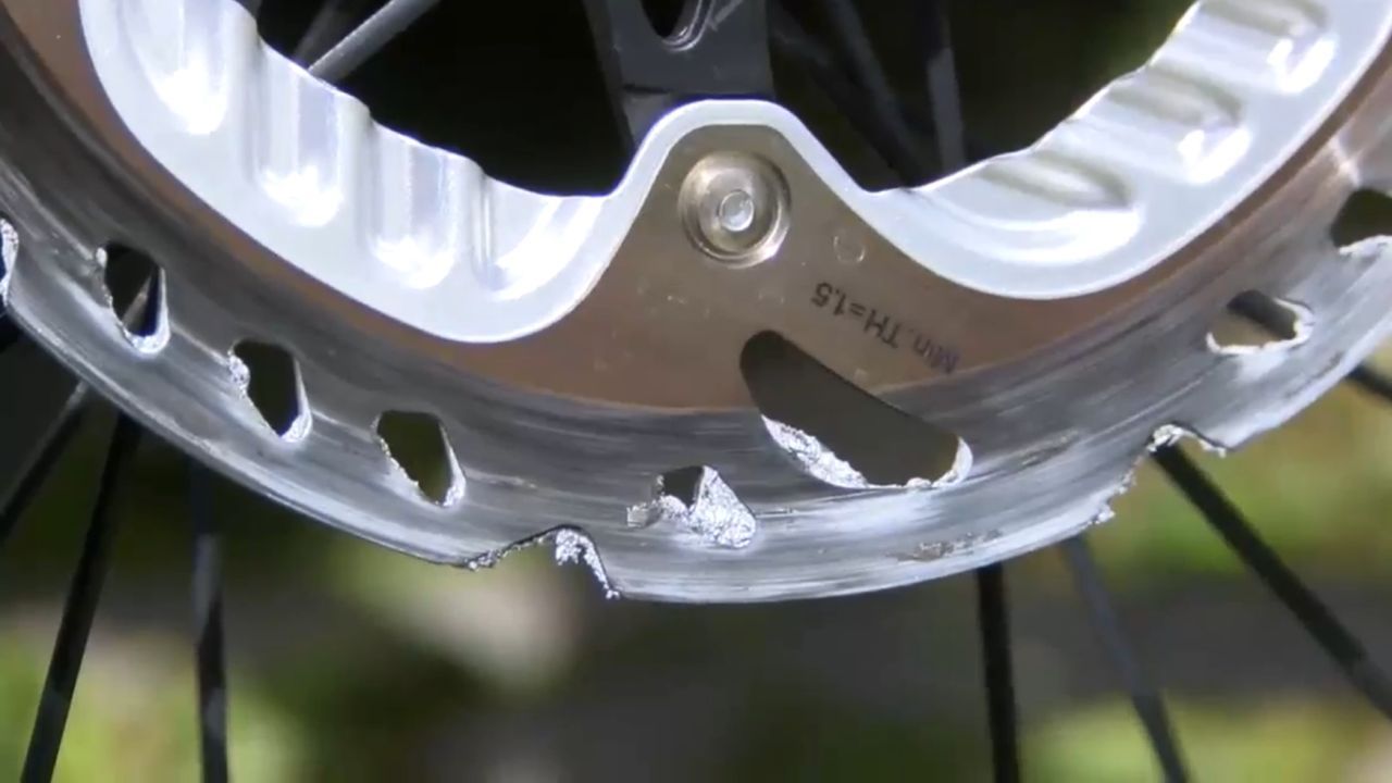

Heute noch mal Rücksprache mit dem Händler, hat mir ein Bike mit der IceTech Scheibe gezeigt, starker Verschleiß bis runter aufs Alu nach recht kurzer Zeit, seiner Meinung nach eine Lizenz zum Gelddrucken für Shimano, er wird mir eine Stahlscheibe ans Rad dübeln.

….nicht nur gehört. Der Schmelzpunkt von Alu liegt je nach Legierung bei 580-680°C. So einen Werkstoff für Bremsscheiben zu wählen ist mehr als "grenzwertig"

Ist das deine Scheibe? Ich kenn die Bilder und Berichte, das bedeutet davon gehört.
