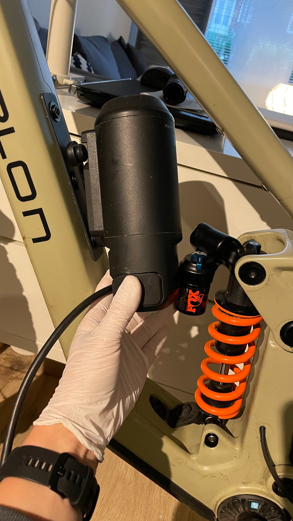

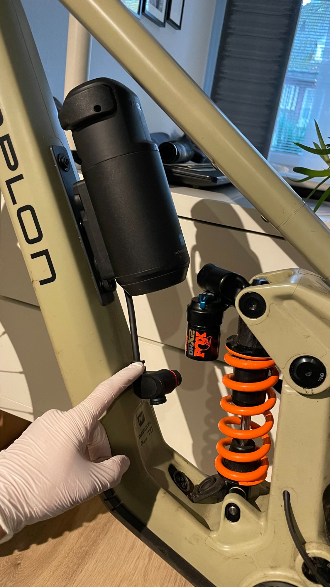

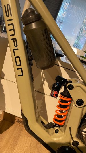

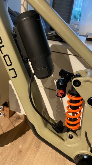

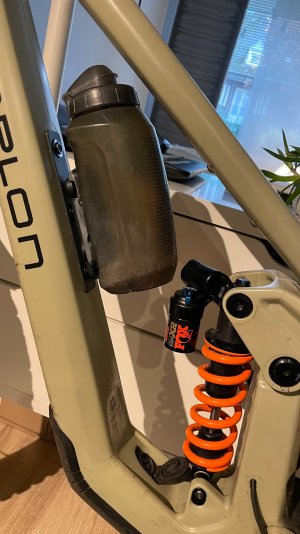

Moin Leute,
dank @Stylo77 bin ich jetzt stolze Besitzerin eines Range Extender :cool:
Heute erster Montageversuch und es ist direkt ein Problem aufgetreten. Und ich kann mir gar nicht vorstellen, dass ich die erste Person mit diesem Problem bin?
Daher nun die Frage an euch da draußen, alle die mit Range Extender und Fidlock System fahren:
Wie macht ihr das? Ich kann Extender und Flasche nicht einfach sorglos hin und her tauschen. Denn der Extender benötigt beim Simplon mit der Fidlock Base die obere Montageposition und die Flasche die untere Montageposition. Siehe Bilder. Rahmengröße M, also jetzt auch nicht sooo klein.
Eine kleinere Flasche zu nehmen ist für mich keine Option. Ich bin durstig.
Vor allem müsste das Problem eigentlich gar nicht existieren, wenn man sich bei TQ oder Fidlock mehr Gedanken dazu gemacht hätte und die Andockpunkte etwas anders positioniert hätte.
Jemand ne Idee?

Die Halterung ist doch mit dem range extender verschraubt einfach umdrehen geht nicht ?
Habe ich probiert, dann passt der Extender aber das Kabel reicht nicht mehr bis zur Ladebuchse.
Auch das längstmögliche TQ Kabel würde nicht reichen laut meiner Messung. Das wäre 325mm und man bräuchte mindestens was um die 380-400mm.

Sind halt nur, lt. Beschreibung, 26,5mm zur max. Veränderung. Und trägt best. ein paar mm höher auf. (eventuell wäre es dann noch möglich die Schiene selbst zu modifizieren) Wird vermutlich recht eng her gehen wenn ich Deine Bilder so sehe.... 🍀
ja, aber ein Versuch ist es wert! Danke für den Tipp
