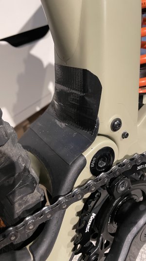

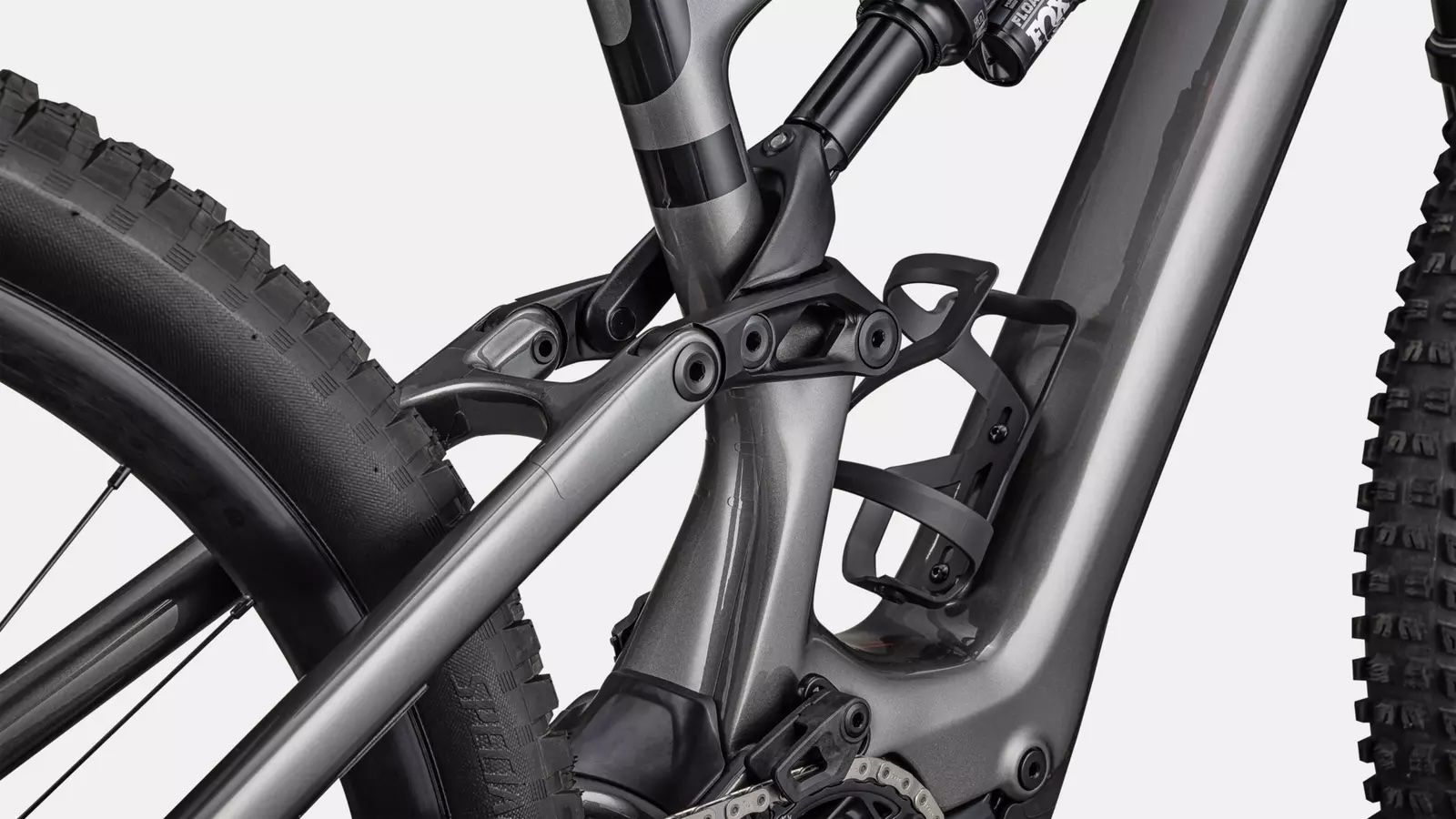

Mein Simplon war jetzt beim Händler, und es waren tatsächlich die Motorschrauben, die sich gelockert haben.
Jetzt knarzt nichts mehr :)
Dabei hat mich der Mechaniker darauf hingewiesen, das sehr viel Dreck im Motor war.

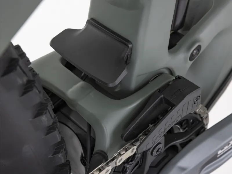

Hat jemand eine Idee, wie man einen Spritzschutz wie bei Trek oder Specialized realisieren könnte?
Ich hab mal zwei Bilder beigefügt.
Ich hab ein bisschen Panzertape über die Stelle geklebt. Hält das meiste ab, aber nicht alles.
Gerade bei dem Matschwetter in der letzten Zeit.
Aber wie kommt denn Dreck in den Motor? Da kann doch höchstens was minimales über die Kurbelwelle reinkommen, oder?

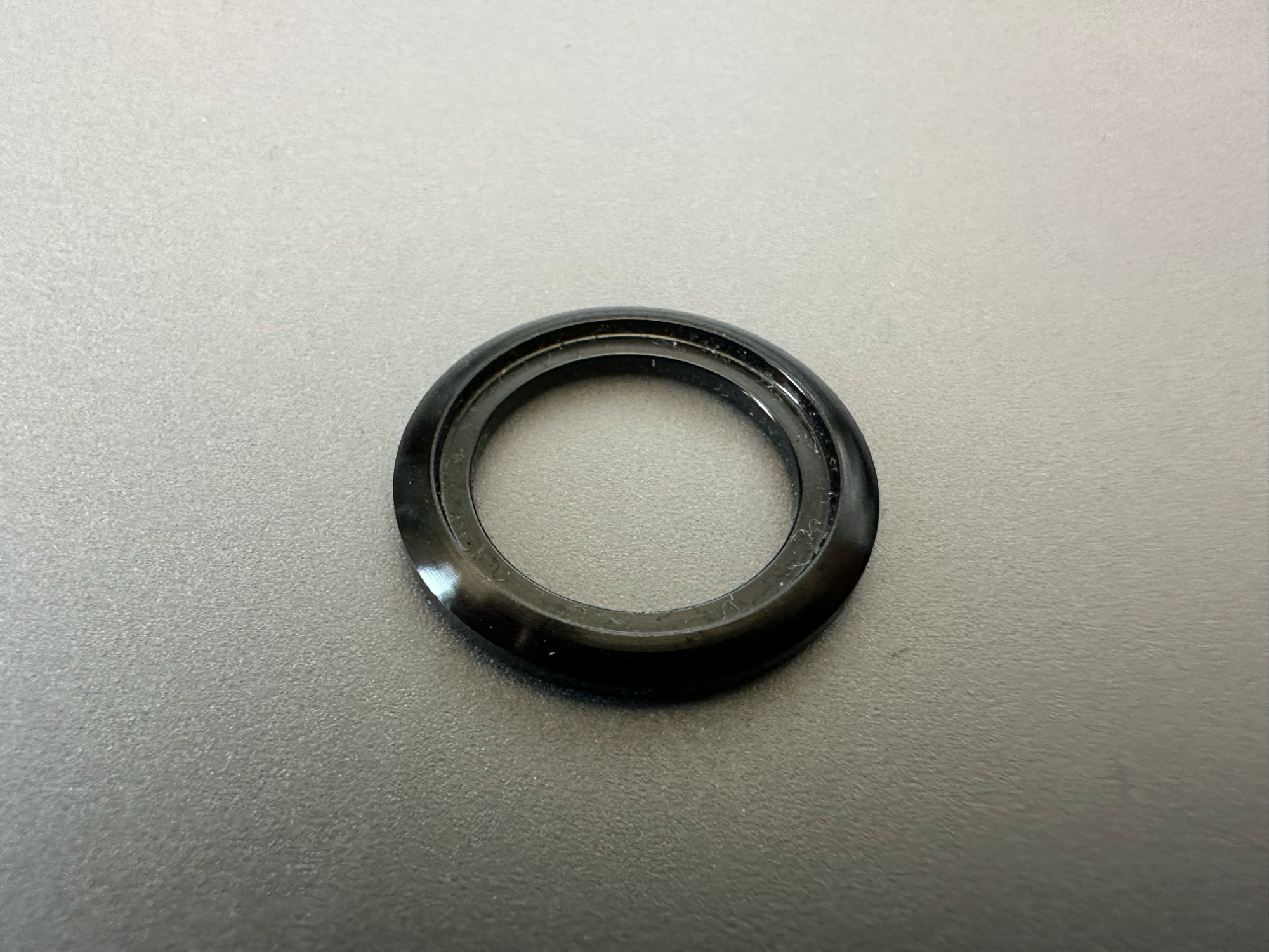

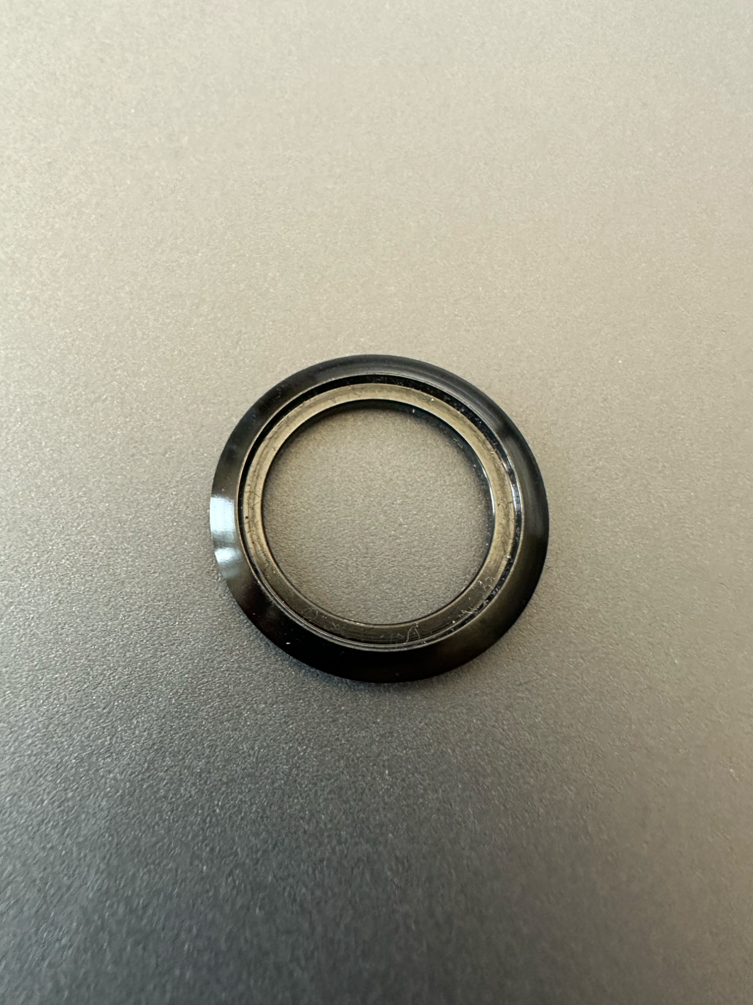

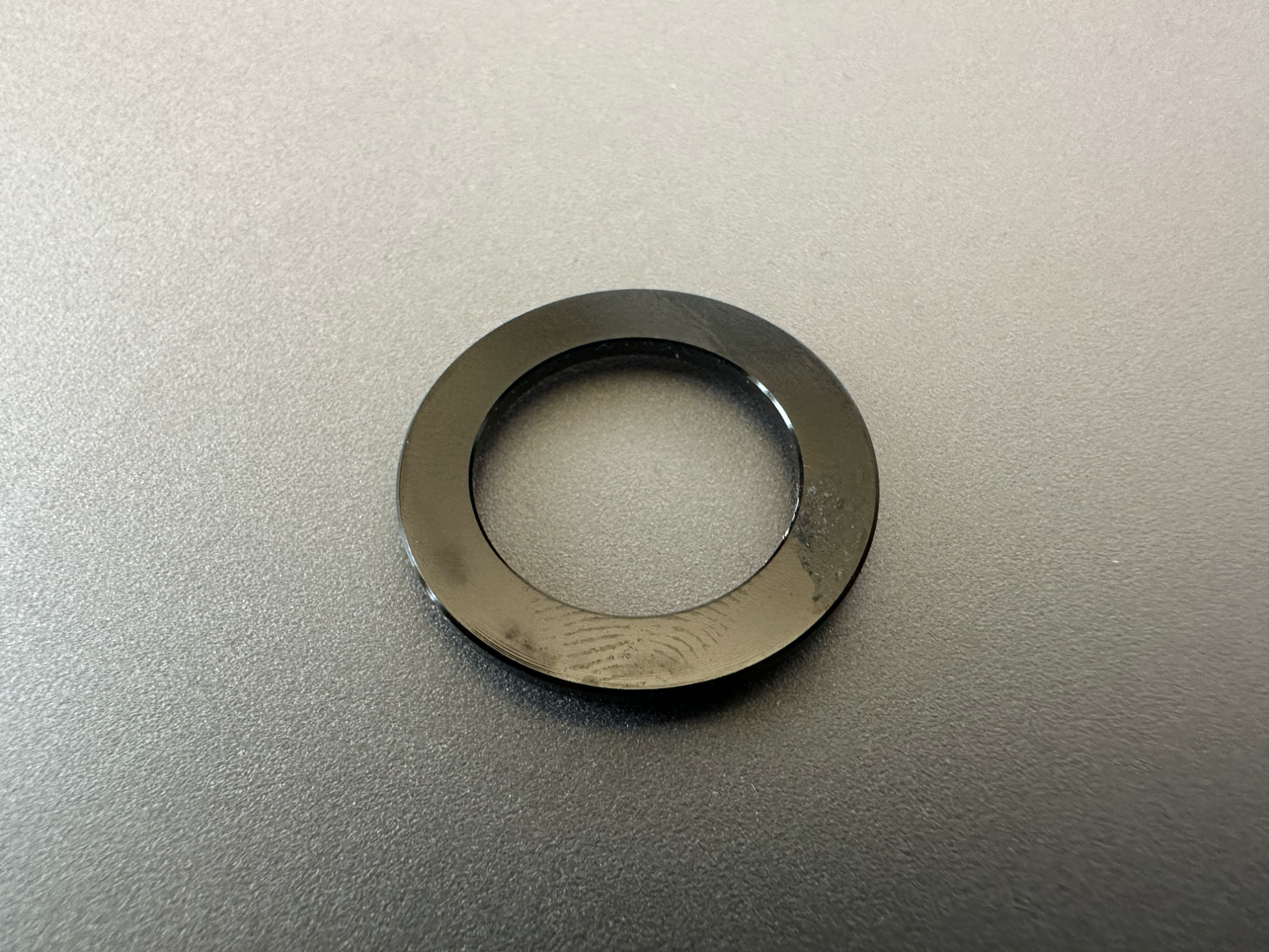

Ich habe in meiner Zubehörtasche von Simplon heute folgenden Ring gefunden. Weiß jemand wozu der dient bzw. wo er demontiert wurde?
für mich sieht das so aus, wie eine Art Konterscheibe bzw Lager Teil vom Steuerlager. Das ist sicher nicht der richtige Fachbegriff x'Daber könnte oben oder unten hingehören. In meiner Zubehörtasche ist das nicht drin.
