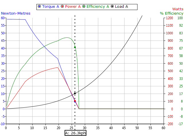

Seltsam nur dass TQ selbst auf seine WP die höchste Effizienz des tq50 prädigt, höher als alle andere Ebike Motoren.
Ich bevorzuge "Wirkungsgrad".
Werden 200 Watt elektrische Leistung aus dem Akku bezogen und 160 Watt mechanische Leitung ans Hinterrad abggeben ist der Wirkungsgrad des Motors 80% - was ganz passabel ist.
Der Wirkungsgrad ist aber von der Drehzahl des Motors abhängig ind diese ist von der Kadenz des Fahrers abhängig.
Es ist darum völlig egal, ob er Motor die "beste Effizienz" hat, weil es nur daruaf ankommt, bei welcher Kadez er den maximalen Wirkungsgrad hat.
Den Grin Simulator muss ich hier ja nicht erklären, darum nur die Kurven:
Das ist natürlich nicht der Trommelmotor - dessen Kurven sind ja geheim.
