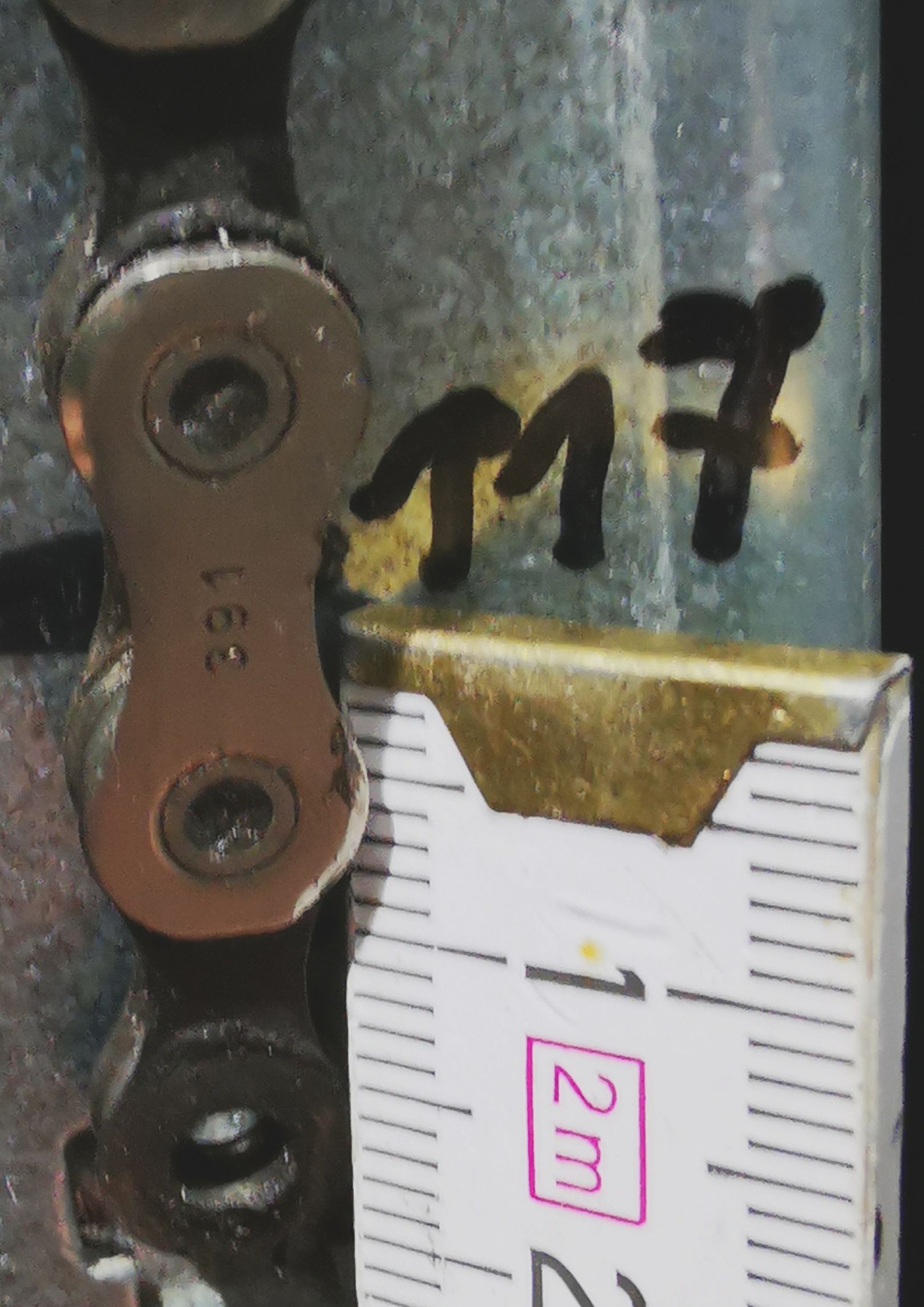

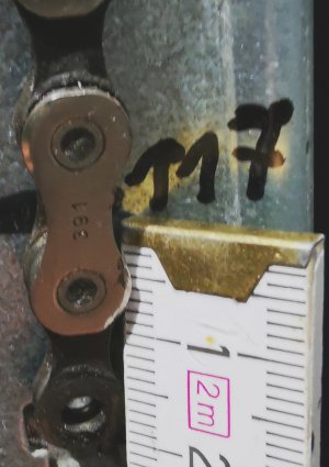

meine GX Kette hatte ich Ende April neu eingebaut, Ende Oktober bei ca. 3300KM hatte ich bereits stärkere Schaltprobleme, hab dann kontrolliert und beide Kettenlehren sind durchgefallen und ich konnte die Lehren dann auch noch hin und her bewegen o_O
die Kette war bei 117 Gliedern bereits um 2 cm länger, ich hatte das jetzt nach 6 Monaten noch nicht so massiv erwartet
Lg Manfred
Lg Manfred

werde wohl doch die Kette öfters mal kontrollieren und abtauschen müßen, ich hatte gehofft dass es die GX Kette über eine Saison schafft, ist aber wohl bei meinen Anforderungen zu viel Belastung (viel Höhenmeter, kaum ECO)
hab mich jetzt auch mal zum Test eine XX1 Kette bestellt, lt Sram Angaben soll die "Hard Chrome" Kette (XX1) eine 4 fache Verschleissfestigkeit aufweisen, na dann schaun wir mal
