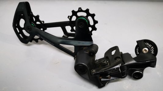

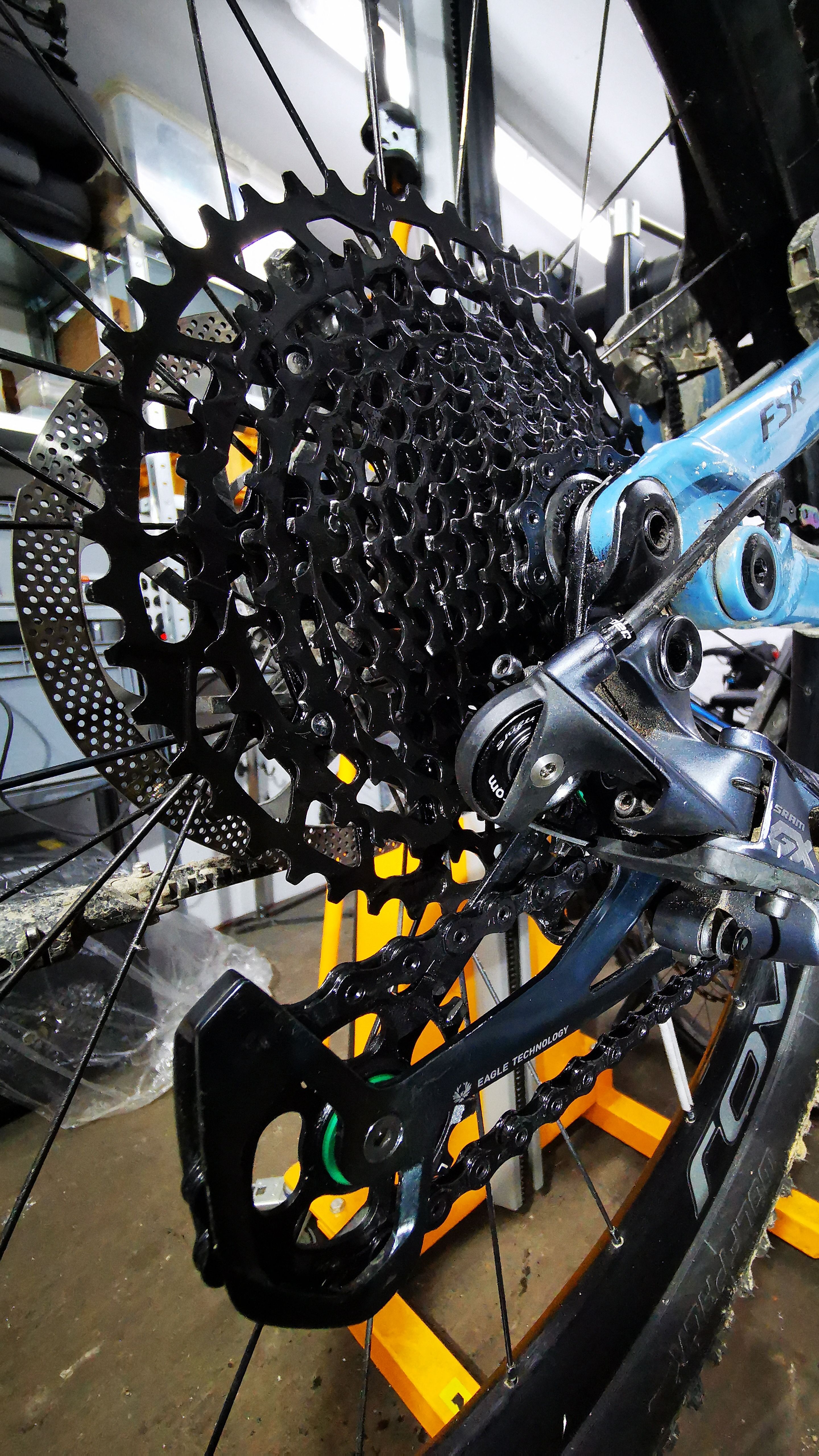

hab heute die XX1 eingebaut, bin gespannt wie lange sie hält

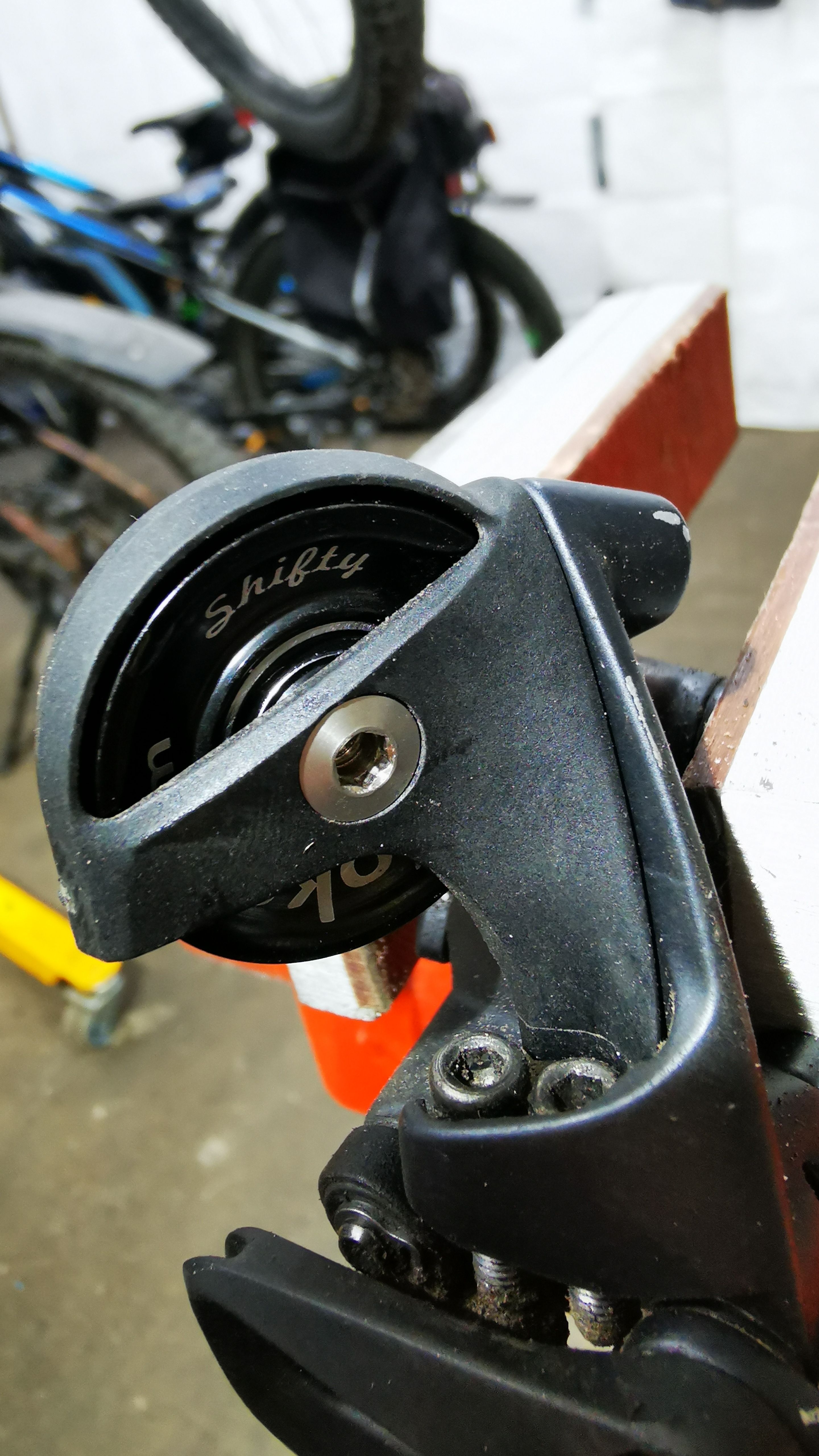

hab auch den Rest komplett getauscht (NX Kassette, Kettenblatt, neue Schaltröllchen mit Keramiklager, Bike Yoke Shifty Lagerrolle für den Schaltzug)
bin auch eine grössere Testtour gefahren (mit Schlamm und Schnee) läuft alles Top
Lg Tirolbiker63
neue XX1 Kette mit neuer NX Kassette
Bike Yoke Shifty Lagerröchen für den Schaltzug (auf GX Schaltung)
neue Schaltröllchen (mit Keramiklager)
