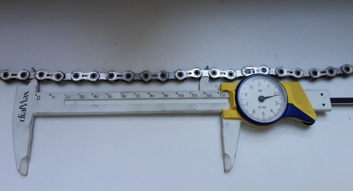

Aber an zwei Kettenglieder kannst du nicht die Längung der Kette feststellen ? Diese ist immer über eine bestimmte Distanz zu messen und am besten an 2 oder 3 stellen.
Wenn die Kette bei 120,25 mm Ausschuss ist, stellt man den Messscheiber auf diese Maß, und prüft dann ob man mit den Innemmaßschenkel in die Glieder kommt.
Ja ---> Kette verschließen
Nein ---> so weit zurück gehen, bis man in das nächste Kettenglied reinkommt und Maß ablesen.
Die Kette sollte neu bei 119,5 mm +- 0,3mm Werkzeug und Material Toleranz liegen.

Ich messe bewußt zwischen zwei schmalen Kettengliedern, weil die scharfen Meßschneiden dann nicht so leicht in einen Spalt rutschen und ein falsches Maß liefern. Für die breiteren Kettenlehren ist das egal.
Dann machst du das aber falsch x'D und die Ermittlung stimmt nicht, wenn die Innenmessschenkel des Messschiebers sauber auf den Umfangsflächen der Rollen aufliegen gibt es keine Probleme mit dem Messergebnis.
Die Rechnung funktioniert so gemäß Tabellenfachbuch:
10 Teilungen zu 12,7 mm abzüglich eines Rollendurchmessers von max 7,75 mm bei einer Fahrradkette nach ISO 9633
Ab einer Längung der Teilung von ca. 0,8 % ist die Kette verschließen.

DR_Z01 misst so:

Ich habe gestern einen digitalen Messschieber erhalten, da ich sowieso einen gebraucht habe.
Nach dieser Mess-Methode kommt meine XX1-Kette mit über 5000 km auf 119,8 mm.
Das bestätigt am Ende auch das, was bei mir der Rohloff Caliber 2 anzeigt, der ist nämlich noch weit davon entfernt rein zu fallen.

Ich habe mindestens 10 mal gemessen und auch geschaut, dass die Teile zum Innen-Messen genau an den richtigen Punkten sitzen. Ich kam nie über 119,8 mm.

Messe übrigens schon immer mit der 119,5mm Methode...und die passt!

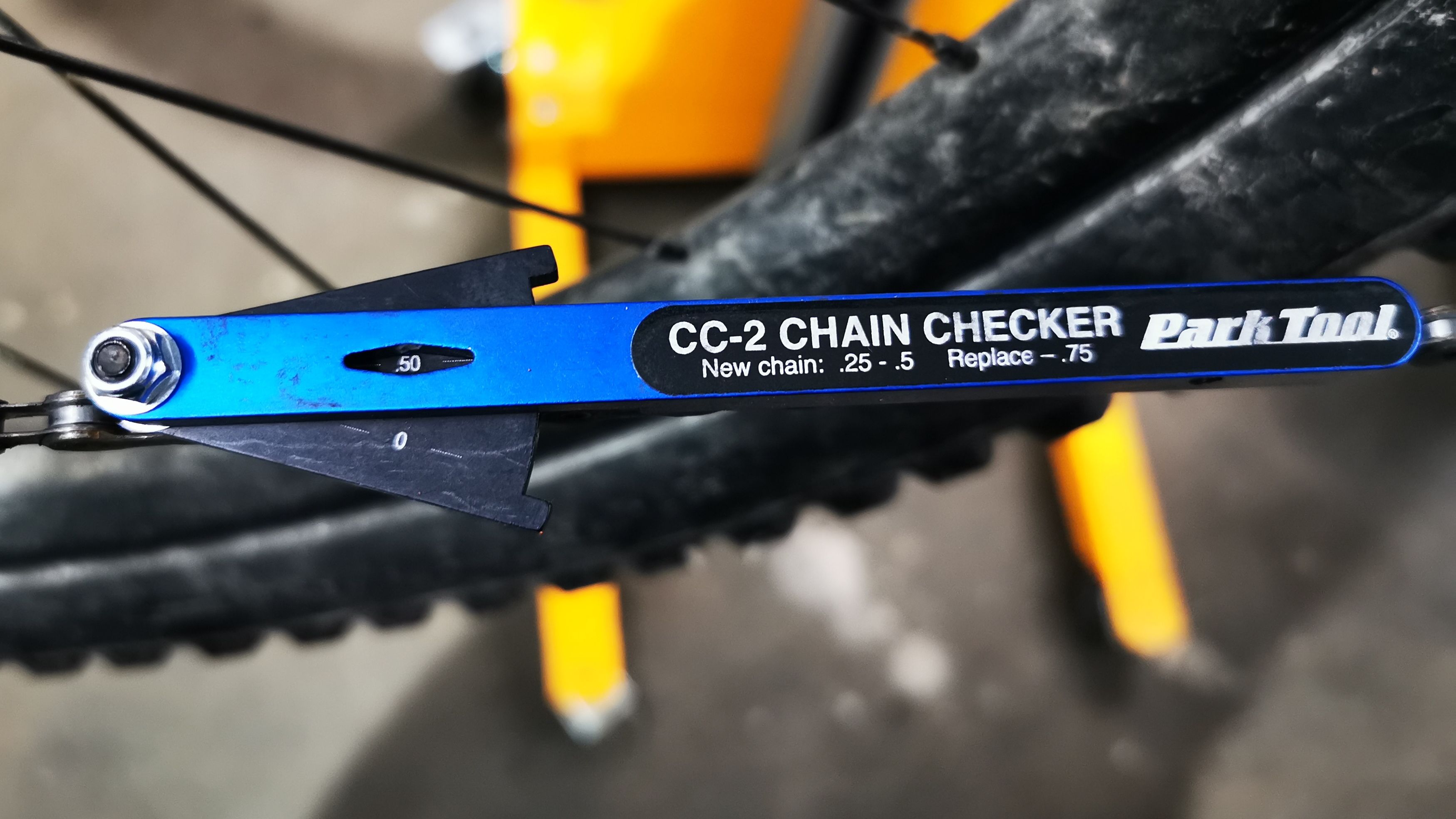

hab jetzt mal die Methode mit Schiebelehre getestet, gefällt mir aber nicht so weil es mir immer die Messkante seitlich neben das Röllchen hin drückt und dabei kein konstantes Ergebnis raus kommt, mittig komme ich überhaupt nicht hin da müßte ich den Messchieber schmäler schleifen, zumindest mein Messchieber geht nicht gut dafür
bleib da lieber bei der ParkTool Lehre oder bei den herkömmlichen Messlehren

Bin ja schon 60 Jahre sehr viel mit dem Rad unterwegs. Mit einer Ausbildung als Werkzeugmacher hatte ich schon früh einen Blick für die Probleme im Antriebsstrang. Mit dem MTB und dem Ganzjahresbetrieb, nahezu ausschließlich im Gelände, hat sich der Verschleiß/km auch noch deutlich erhöht.
Habe früher nie was von eine Lehre gehört und der Meßschieber lag schon immer in der Werkzeugkiste.
So bin ich auch auf die Methode gekommen zwischen den schmalen Kettengliedern zu messen (das waren dann neu 106,7mm). Ich schiebe die Spitzen nach der Pflege immer etwas schräg mit 105 in die Kette und messe. Das geht nach kurzer Zeit ohne Komplikationen und reproduzierbar. Kommt auch nicht so genau drauf an weil ich nach ca. 0,5 mm Längung immer die Kette durch tausche.
Dabei ist es auch egal ob man an 11 oder 12 Gliedern misst.
