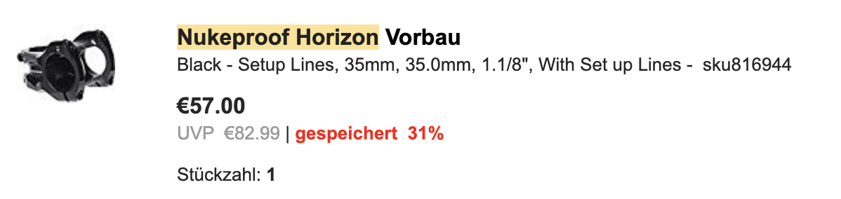

Ich frage mich wie mein mmmbop in M gegenüber einem M und L Bullit da steht?
https://99spokes.com/en-DE/compare?...uz-bullit-xt-carbon-cc-2023;*z.lg-27%252e5-29
Ich fahre das mmmbop der Zeit mit 800mm Lenker mit 38mm Rise und einem extrem kurzen Vorbau:
Zusätzliche habe ich an der 160mm Gabel noch ~2cm Spacer verbaut um die Front noch höher zu bringen.
Mir fehlt die Erfahrung mit Fullies und SAG.
Durch den steileren Sitzwinkel wäre es im M Bullit noch "kürzer" als im mmmbop oder?
