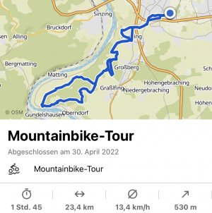

Also im Endeffekt Einstiegsmodell für 8000€ (das 5er kann man ja komplett vergessen) mit einer Reichweite, die man gut mit einem Biobike in ähnlicher Zeit schaffen kann…
Und ich bin sicher kein Maßstab hinsichtlich Kondition.
Echt jetzt? Gut ausgestattet?
Wird immer schlimmer mit den Herstellern, wird Zeit das den Leuten mal die Kohle ausgeht, dann hört die Preistreibereien mal auf.
Na ja, was braucht man denn um Spaß mit dem Bike zu haben. Sehe oft Biker, deren Können kaum die verbaute Ausstattung nötig hätte.
Natürlich spielen Emotionen eine große Rolle, die sollte man sich beim Einkaufen aber nur leisten wenn man sie bezahlen kann.
Ich habe den Vergleich mit dem ähnlich starken Fazua.
Und ja, die Anstrengung ist bei der Reichweite auch ähnlich.
Vielleicht auch deshalb weil mein Bio 10,5kg und das Light 19,5kg wiegt.
Und um diese 9,5kg Mehrgewicht zu kompensieren benötigt man die geringe Motorunterstützung.
